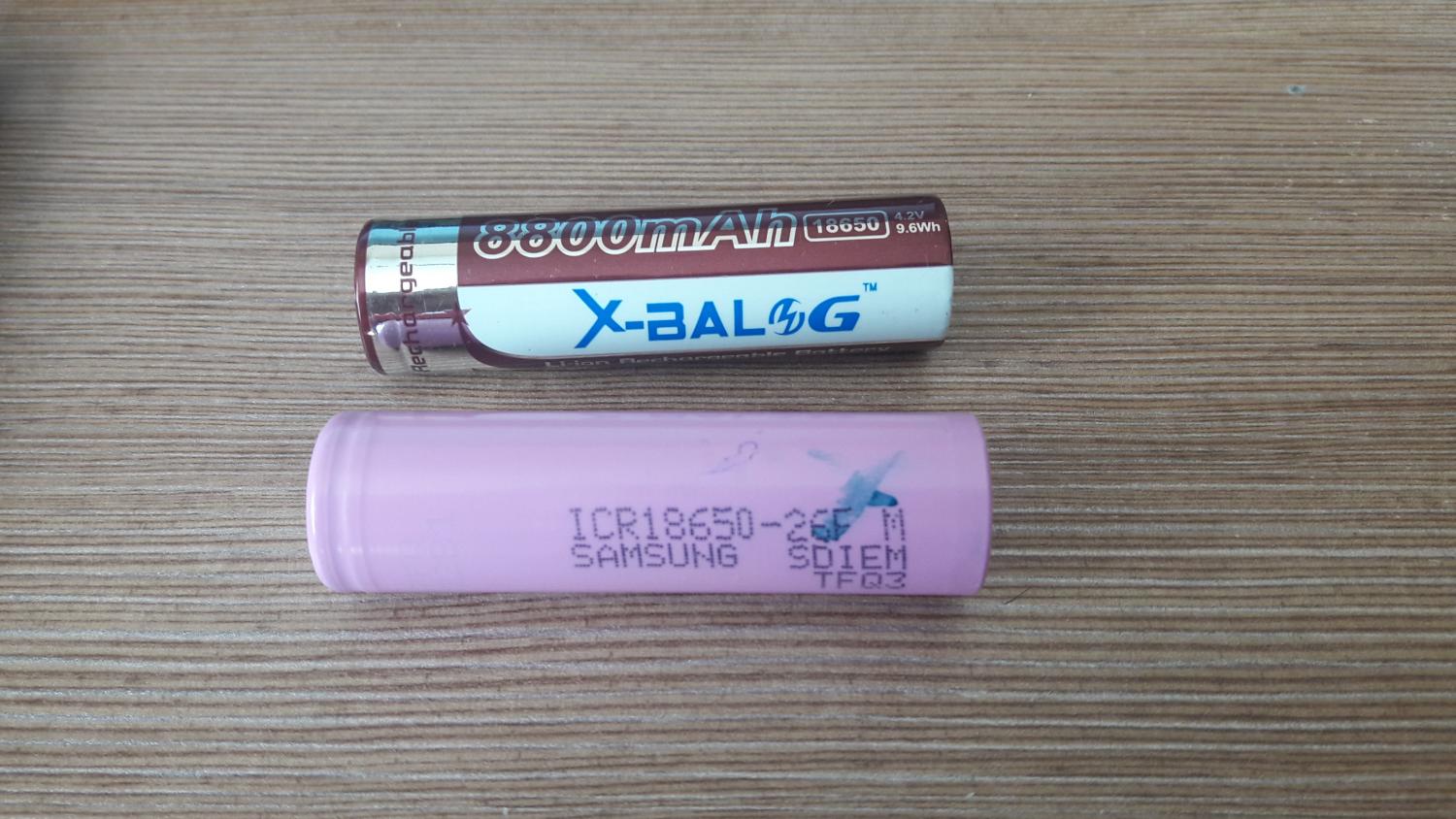

GT-Alex Опубликовано 17 ноября, 2017 Жалоба Поделиться Опубликовано 17 ноября, 2017 (изменено) Чтоб не плодить темы! Нужен совет. У меня "коновой с 2+". Высаживает батарею примерно за 1.20 минут, вторую за два часа. Вожу с собой три на всякий. Какая батарейка самая оптимальная для него? И где купить в Волгограде? У меня две "самсунг" и какой то ноунейм. Походу я заряжал батарейки с половины заряда .и они потеряли в емкости. Раньше держали по два, а то и три часа ,если не светить постоянно на максимуме. ***** кинул не в ту тему.... Изменено 17 ноября, 2017 пользователем GT-Alex Цитата Ссылка на комментарий Поделиться на другие сайты Поделиться
027 Опубликовано 17 ноября, 2017 Жалоба Поделиться Опубликовано 17 ноября, 2017 У меня "коновой с 2+".Не говорит ни о чем. Какой драйвер? Какие режимы? В каких режимах измерялось время работы? Разница может быть до двадцати раз. Высаживает батарею примерно за 1.20 минут, вторую за два часа.Первую урнировать, предварительно разрядив до упора.Со второй (этим самсунгом 2015 года) фонарик с драйвером на 1,4А в максимальном режиме и не должен больше 2 часов светить. Даже два сомнительно. Какая батарейка самая оптимальная для него?Любая фирменная 18650, на какую не жалко денег. Походу я заряжал батарейки с половины заряда .и они потеряли в емкости.Причина не в половине заряда.Китайский мусор с липовой емкостью 8800 — тот просто говно.Самсунг — неизвестно в каком состоянии, может быть вы его высаживали в ноль (ниже 2,7 вольта). Вот это ему вредно. Цитата Никогда ничего не трогай на моей лодке! Ссылка на комментарий Поделиться на другие сайты Поделиться

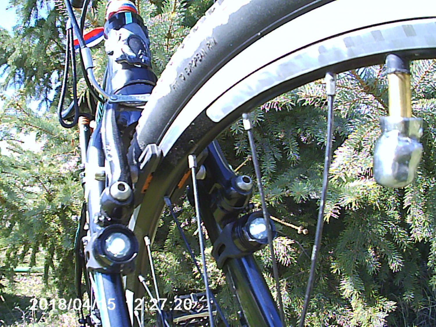

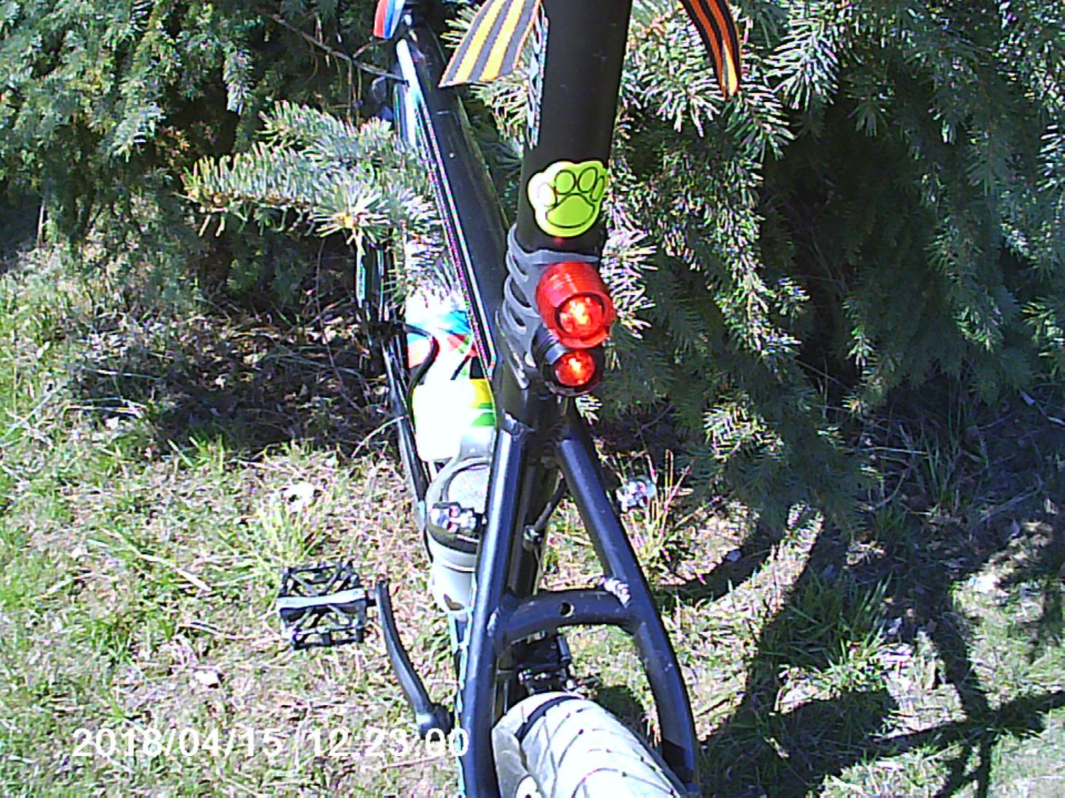

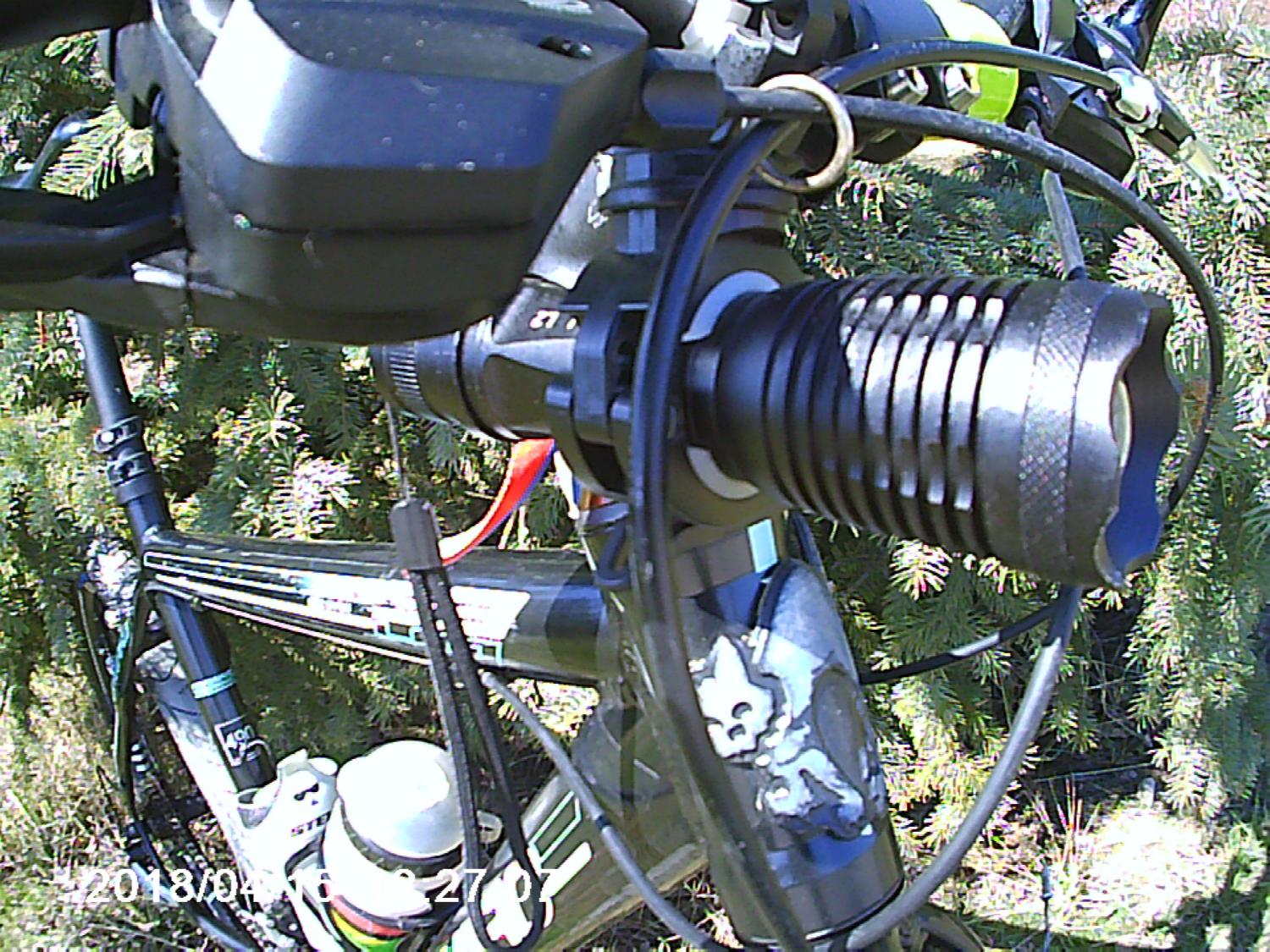

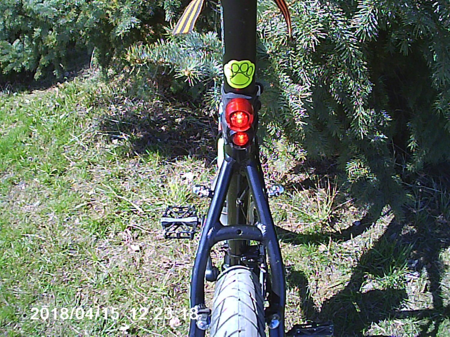

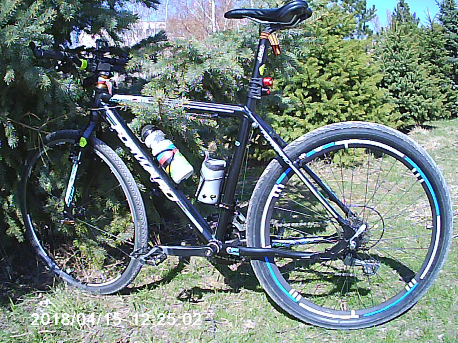

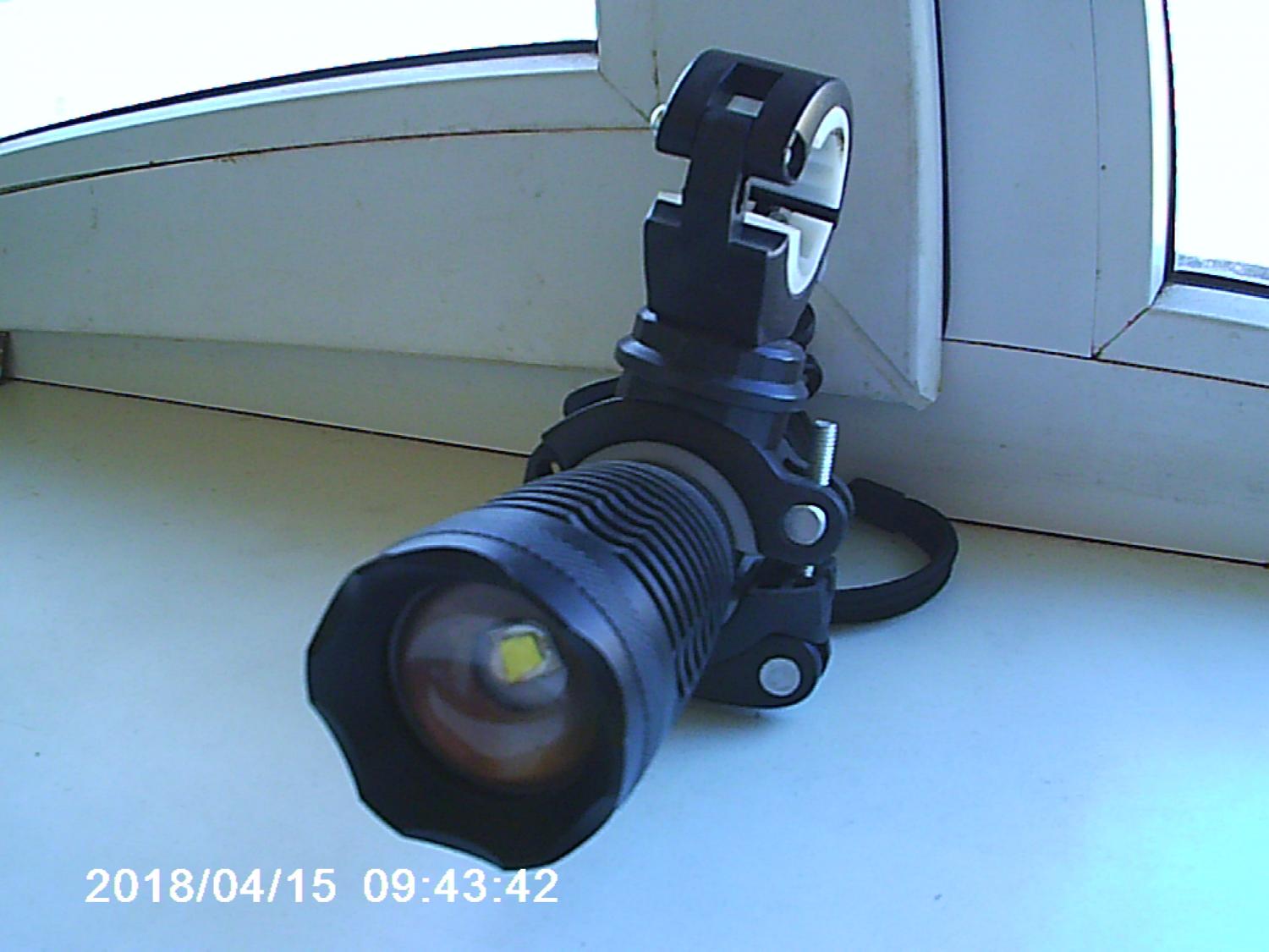

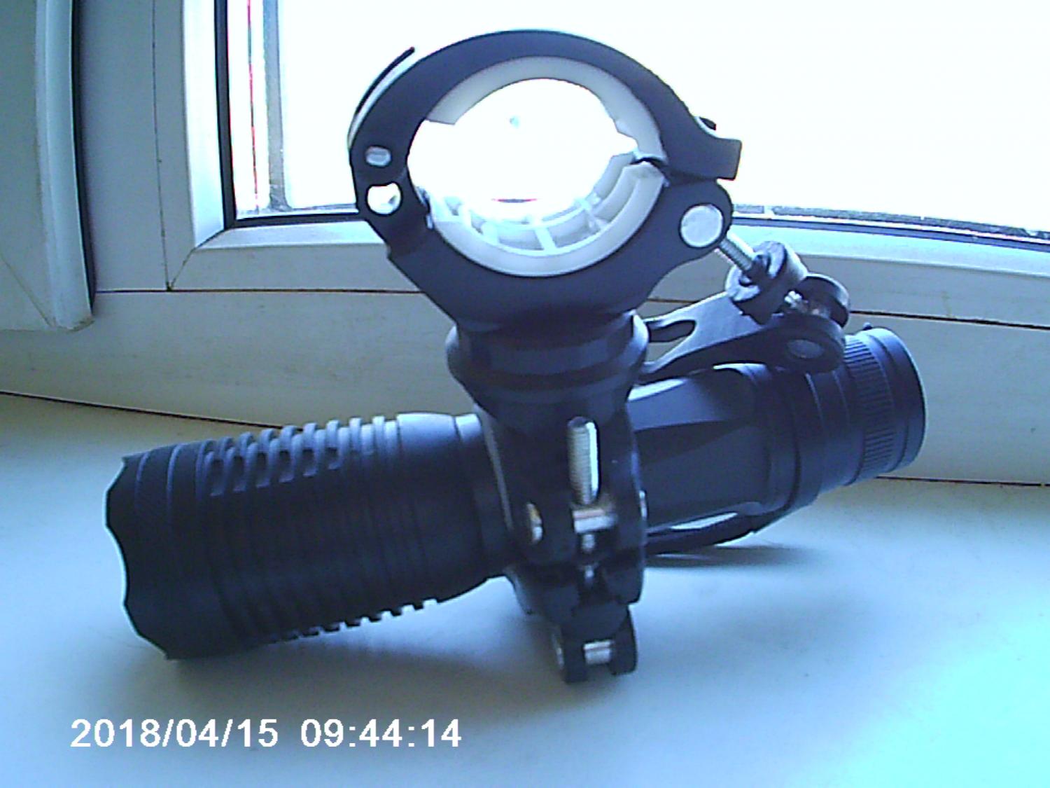

veteran Опубликовано 18 апреля, 2018 Жалоба Поделиться Опубликовано 18 апреля, 2018 Катаюсь вот с этим xm-L2 и не парюсь. И мне всё видно, и меня все видят: Брал всё здесь: https://ru.aliexpress.com/item/4500LM-LED-Flashlight-torch-Cree-XM-L-T6-L2-waterproof-flashlights-5-mode-Adjustable-Lantern-Camping/32806749667.html?spm=a2g0s.9042311.0.0.v9TMv9, https://ru.aliexpress.com/item/LED-Waterproof-Bike-Bicycle-Cycling-Front-Rear-Tail-Helmet-Red-Flash-Lights-Safety-Warning-Lamp-Cycling/32800357825.html?spm=a2g0s.9042311.0.0.UUFN4k, https://ru.aliexpress.com/item/360-Degree-Rotation-Cycling-Bike-Bicycle-Flashlight-Torch-Mount-LED-Head-Front-Light-Holder-Clip/32777525843.html?spm=a2g0s.9042311.0.0.v9TMv9, https://ru.aliexpress.com/item/New-Fashion-Bike-Bicycle-Wheel-Valve-Tire-Tyre-Letters-7-LED-Light-Lamp-Accessories-Double-Sense/32461541539.html?spm=a2g0s.9042311.0.0.UUFN4k Цитата Ссылка на комментарий Поделиться на другие сайты Поделиться
