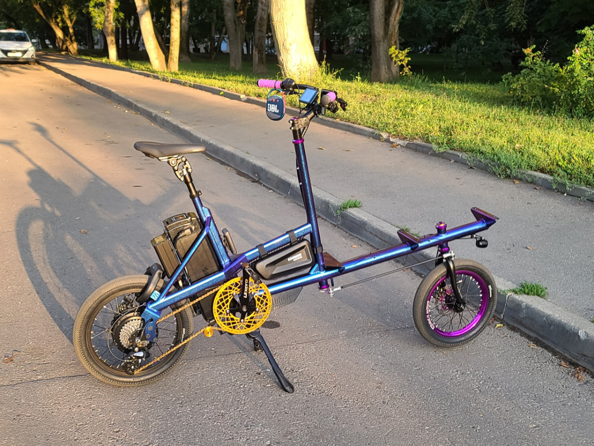

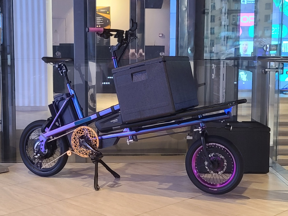

O-Witte Опубликовано 8 июля, 2023 Автор Жалоба Поделиться Опубликовано 8 июля, 2023 Вот и второй Балхаш доделан и уехал к заказчику. Будем ждать отчетов об освоении. Отличительная черта этого велосипеда - это электрификация. Не, он без мотора, но с бешеным количеством фонариков, поворотников, габаритов и прочей светящности. И вишенка на торте - мультимедийная аудиосистема))) Борисыч, Skyrider и AVRORA 3 Цитата Знаю. Умею. Могу. Делаю...Если работать молча - никто не заметит преодолеваемые тобой трудности. Ссылка на комментарий Поделиться на другие сайты Поделиться
AVRORA Опубликовано 9 июля, 2023 Жалоба Поделиться Опубликовано 9 июля, 2023 Багажник не высоко стоит? Цитата https://vk.com/avrorasclub Ссылка на комментарий Поделиться на другие сайты Поделиться
O-Witte Опубликовано 9 июля, 2023 Автор Жалоба Поделиться Опубликовано 9 июля, 2023 8 минут назад, AVRORA сказал: Багажник не высоко стоит? С учетом веса двух человек и веса багажа он довольно сильно просаживается. Думаю, нет. AVRORA 1 Цитата Знаю. Умею. Могу. Делаю...Если работать молча - никто не заметит преодолеваемые тобой трудности. Ссылка на комментарий Поделиться на другие сайты Поделиться
