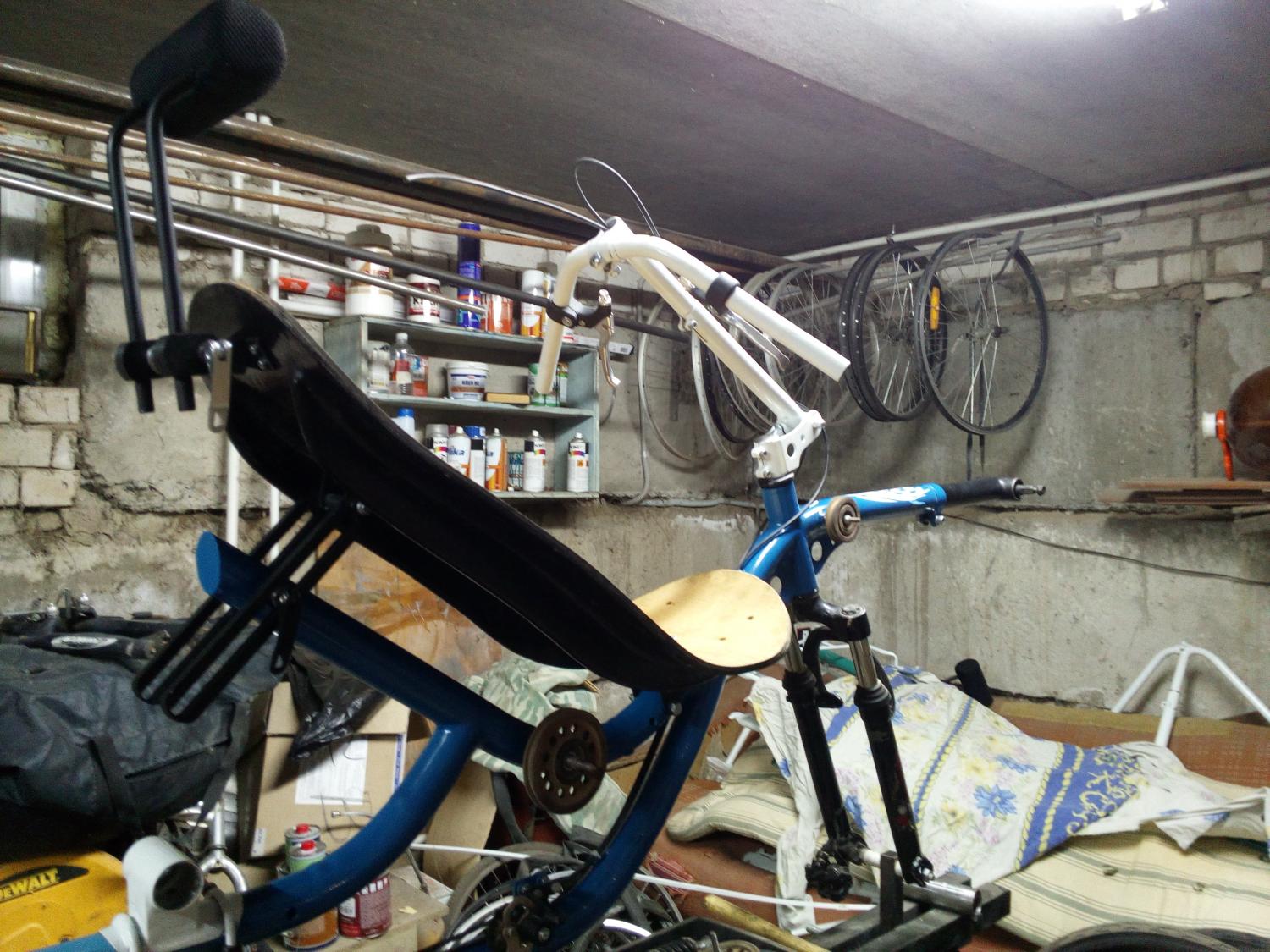

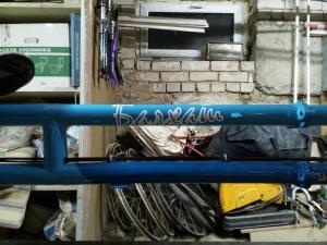

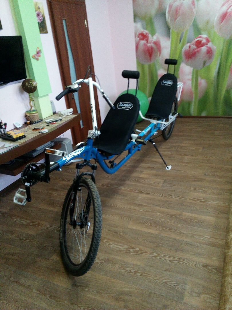

Популярный пост O-Witte Опубликовано 27 марта, 2015 Автор Популярный пост Жалоба Поделиться Опубликовано 27 марта, 2015 Ну это... Оно все-таки поехало....Долго и трудно доставал сию конструкцию из подвала, потом доводка на дорожке перед домом - и первый выезд... трогался трудно, очень непривычный руль-хомяк, контроля за аппаратом при старте не хватает... Тронувшись, чувствую себя более уверенно, откатал первые 500 метров по пескам. Удивило, что прет как танк - там, где я на лигере шел пешочком, на тандеме пролез... Итоги - подножку в топку, нужна более жесткая стальная, крепление поручней для второго пилота или усилить или изменить... ну и надо кататься, пробовать уже вдвоем...http://cs621621.vk.me/v621621511/1b367/PV-AaWcOb3w.jpg http://cs624423.vk.me/v624423511/27083/3S1Go5yr-QM.jpg http://cs621621.vk.me/v621621511/1b34c/zPSihPdVDdk.jpg Улдис, rkromanrk, Мистер и 3 других 6 Цитата Знаю. Умею. Могу. Делаю...Если работать молча - никто не заметит преодолеваемые тобой трудности. Ссылка на комментарий Поделиться на другие сайты Поделиться

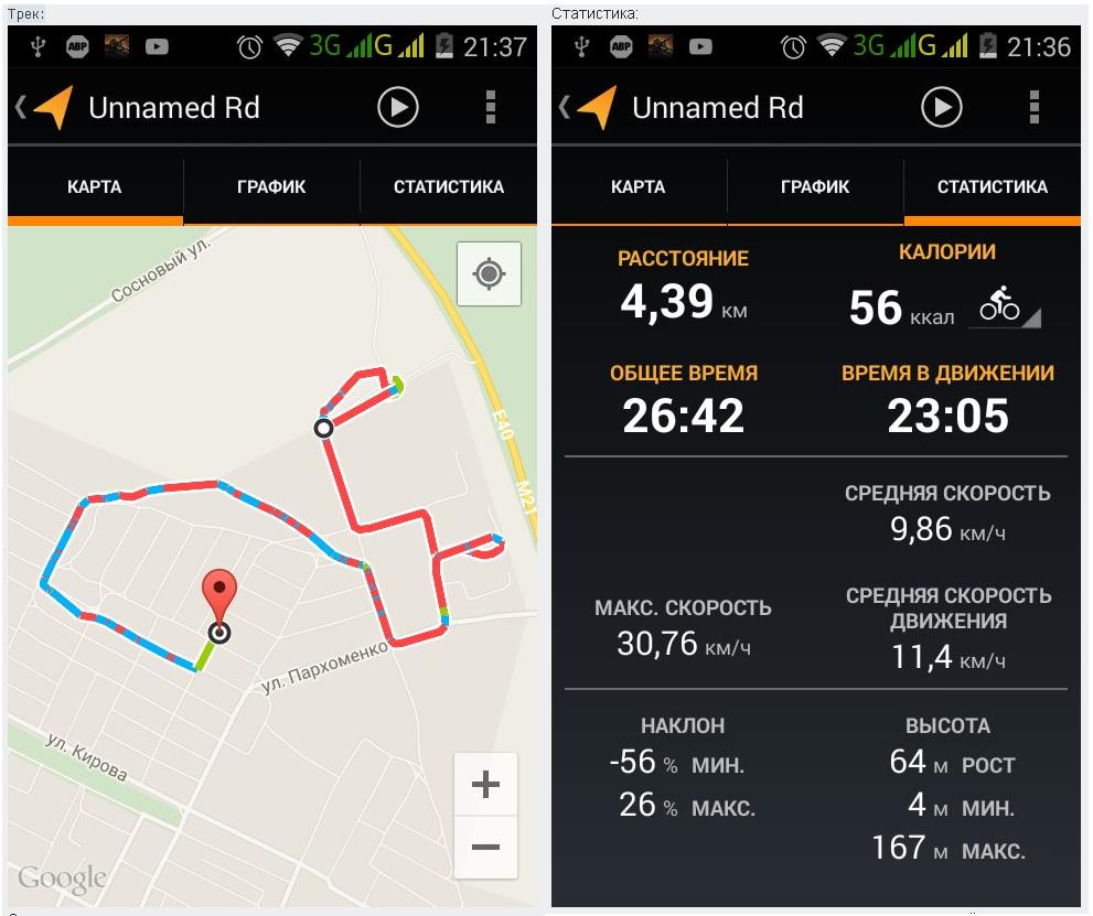

O-Witte Опубликовано 4 апреля, 2015 Автор Жалоба Поделиться Опубликовано 4 апреля, 2015 Уф...Сегодня прокатились вдвоем с сыном... Он все-таки едет. http://velomobile.org/forum/images/smilies/icon_biggrin.gif Самое главное - прочность конструкции выдерживает 170 кг нагрузки - ничего не лопнуло, не согнулось, не деформировалось - по крайней мере пока. Ощущения - это жесть... на первых порах - неуправляемая мощь, которая с трудом подчиняется твоим желаниям. После 15 минут покатушек, когда немного привык к весу второго наездника, стало и управляться и ехать намного лучше. Достаточно уверенно трогаемся, уверенно(почти) управляем. Но слаженность действий пилотов должна быть колоссальная - на синхронной трансмиссии. Чуть несогласованность в давлении на педали или каденсе - передняя цепь начинает деформировать натяжитель и т.д. Сын снимал видео - но телефон в какой-то момент упал и не сохранилось ничего... Обидно.Теперь о переделках - самое главное пока - это усилить(очень усилить) крепление переднего натяжителя, так как в некоторые моменты(смотри выше) его несколько раз хорошо так выгибало, буду ставить метал толще как минимум в 2.5 раза. Ну и так, по мелочам... Турецкий 1 Цитата Знаю. Умею. Могу. Делаю...Если работать молча - никто не заметит преодолеваемые тобой трудности. Ссылка на комментарий Поделиться на другие сайты Поделиться

M_Hawk&music Опубликовано 19 апреля, 2015 Жалоба Поделиться Опубликовано 19 апреля, 2015 Мне кажется или руль через чур близко к водителю? Олег, виден явный несинхрон двух седоков, это не мешает? Может в контактах дело бы исправилось? Цитата Ссылка на комментарий Поделиться на другие сайты Поделиться
O-Witte Опубликовано 19 апреля, 2015 Автор Жалоба Поделиться Опубликовано 19 апреля, 2015 Руль можно настраивать в довольно широких пределах - как по длине, так и по углу. Я с таким рулем раньше не катался, выставил, как мне показалось, наиболее удобное положение. Возможно, установив его как-то по другому, будет еще удобнее - не знаю, не пробовал пока. Несоответствие каденса у первого и второго наездников вносит реальное неудобство - я больше пользуюсь силовым педалированием, а сын - скоростным. Поэтому мне частенько приходилось его притормаживать - я не могу так быстро педали крутить... Заказчик писал, что такие моменты его не пугают - кататься планирует с супругой, с которой откатал уже очень много на вертикальном тандеме - так что экипаж уже сработанный... Pazema 1 Цитата Знаю. Умею. Могу. Делаю...Если работать молча - никто не заметит преодолеваемые тобой трудности. Ссылка на комментарий Поделиться на другие сайты Поделиться

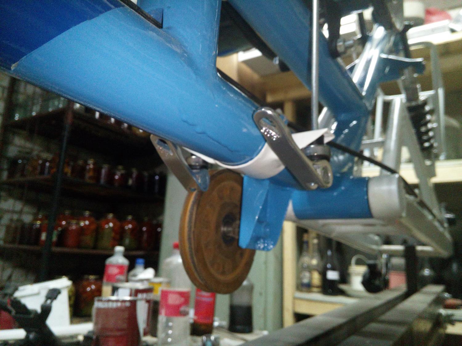

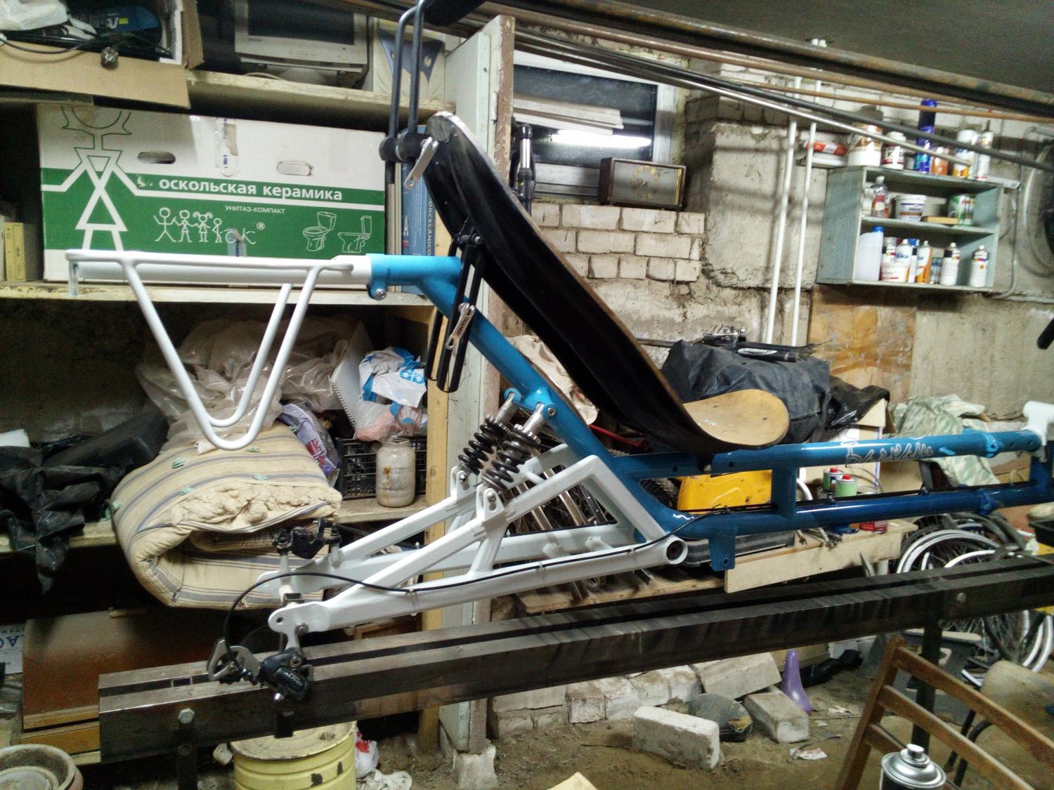

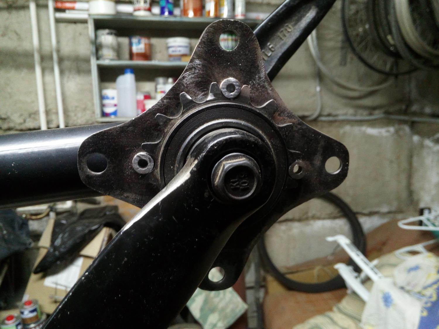

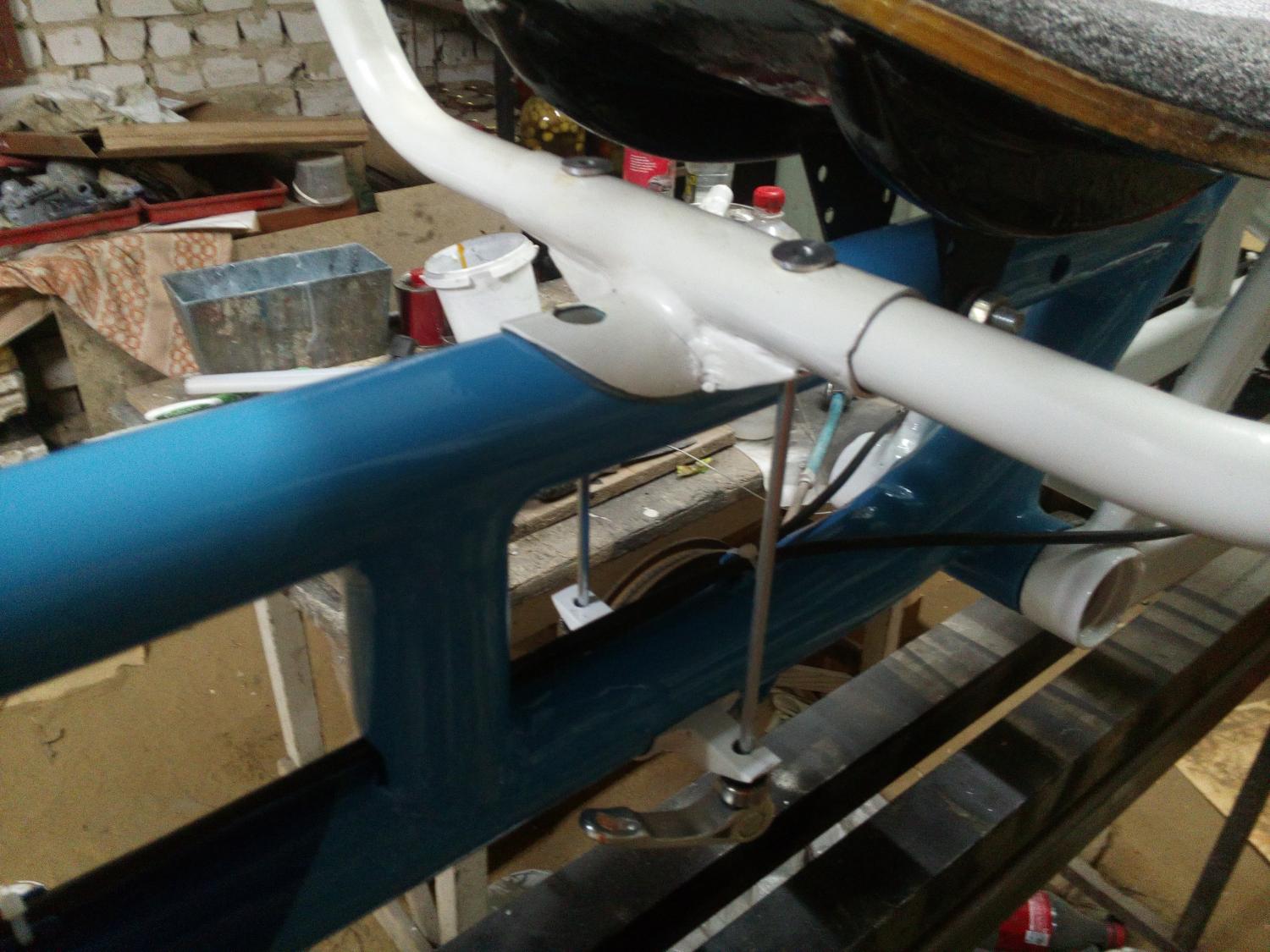

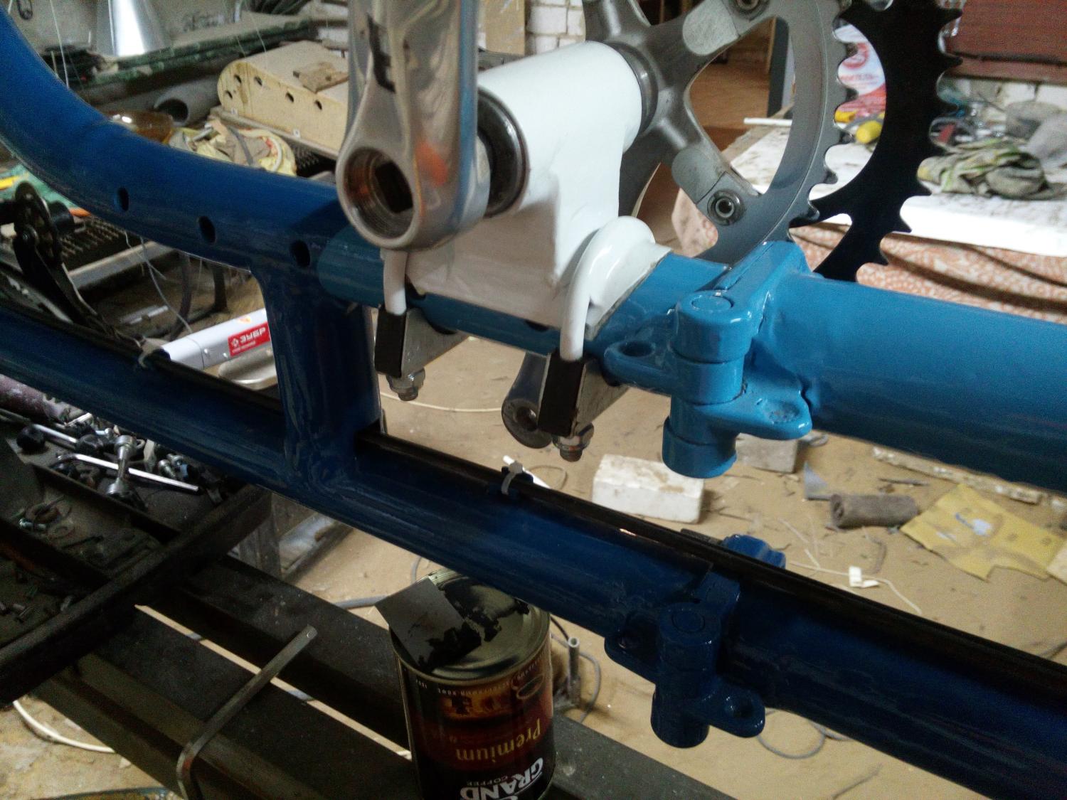

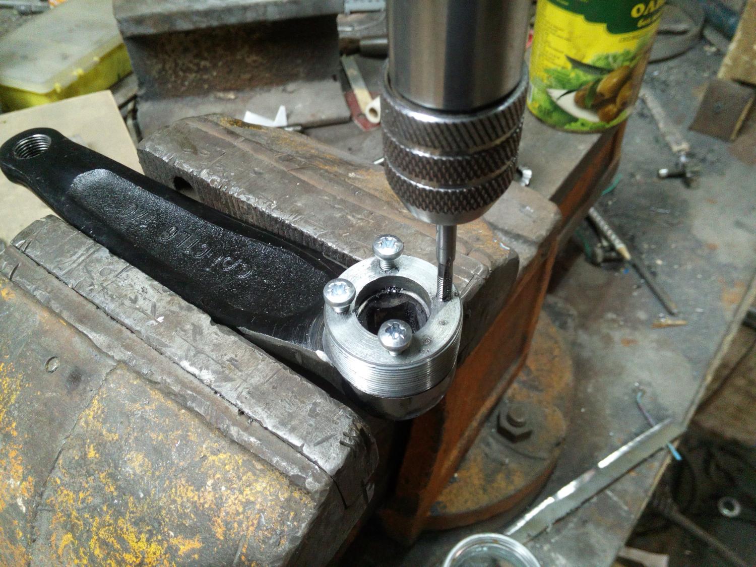

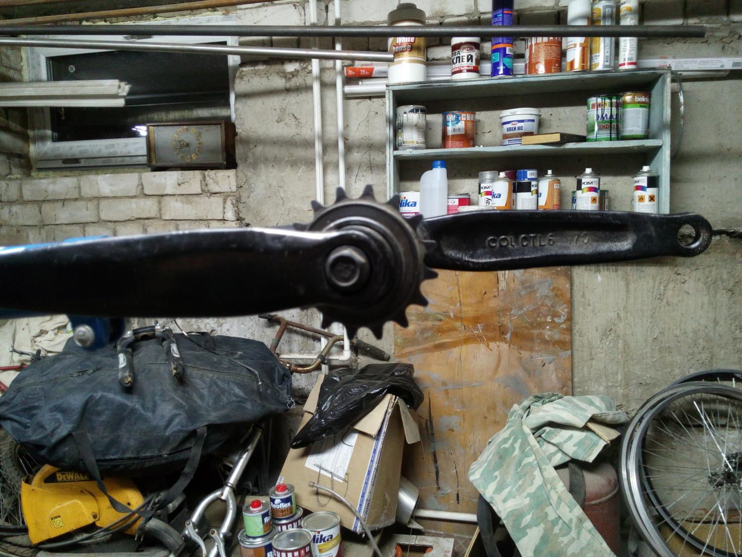

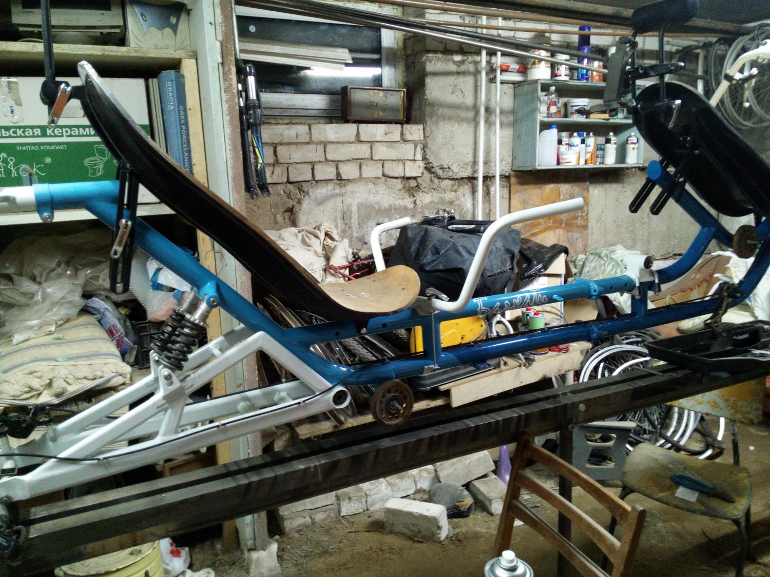

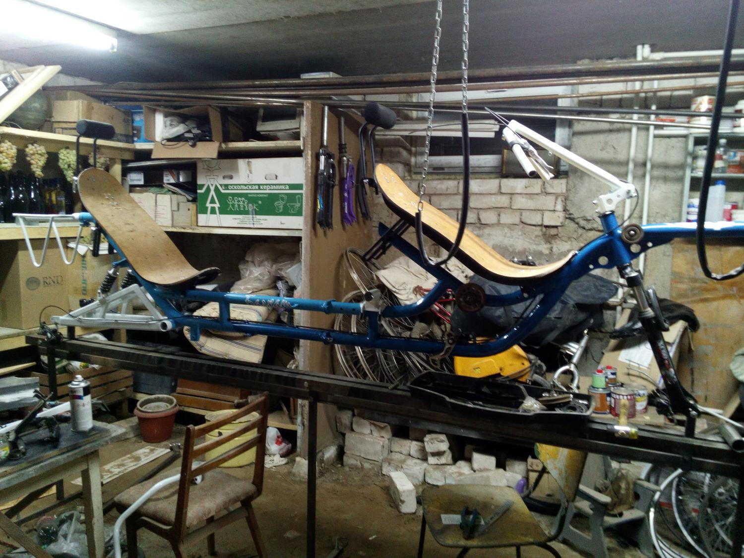

Популярный пост O-Witte Опубликовано 28 октября, 2017 Автор Популярный пост Жалоба Поделиться Опубликовано 28 октября, 2017 (изменено) После долгого перерыва все-таки вернулся к проекту - надо доделывать. За лето удалось покрасить всю раму, теперь потихоньку обвешиваю. Переделал довольно много из уже имеющегося - крепление промежуточной системы сделал более надежным, отказался от составной конструкции поручней для второго пилота. Самое главное - сейчас в работе две независимые системы, чтобы каждый пилот мог педалировать, не подстраиваясь под компаньона. Обгонные муфты уже готовы, пока жду звезды, надо изготовить два паука. Изменено 28 октября, 2017 пользователем O-Witte 027, Валера5555555555, rkromanrk и 2 других 5 Цитата Знаю. Умею. Могу. Делаю...Если работать молча - никто не заметит преодолеваемые тобой трудности. Ссылка на комментарий Поделиться на другие сайты Поделиться
O-Witte Опубликовано 3 ноября, 2017 Автор Жалоба Поделиться Опубликовано 3 ноября, 2017 Сделал заготовки для независимых систем - жду звезды. Валера5555555555 и AVRORA 2 Цитата Знаю. Умею. Могу. Делаю...Если работать молча - никто не заметит преодолеваемые тобой трудности. Ссылка на комментарий Поделиться на другие сайты Поделиться
O-Witte Опубликовано 13 января, 2018 Автор Жалоба Поделиться Опубликовано 13 января, 2018 Наконец-то дособрал и настроил трансмиссию, на двух независимых системах:https://www.youtube.com/watch?v=ix0hjSeLmgg&t=42sОсталось подобрать кое-какие мелочи - и пора выкатывать... AVRORA, rkromanrk, Олимпиец и 1 другой 4 Цитата Знаю. Умею. Могу. Делаю...Если работать молча - никто не заметит преодолеваемые тобой трудности. Ссылка на комментарий Поделиться на другие сайты Поделиться

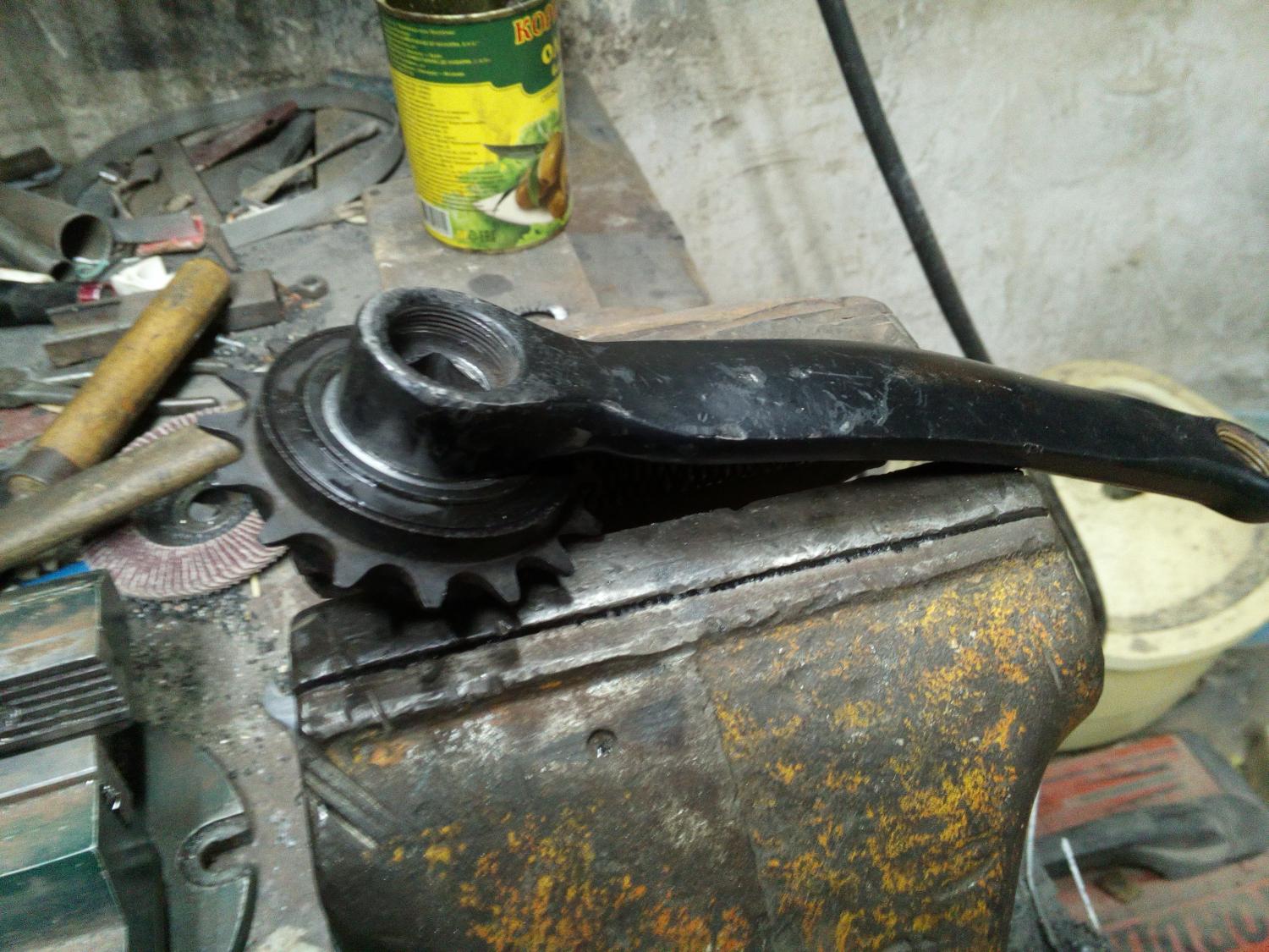

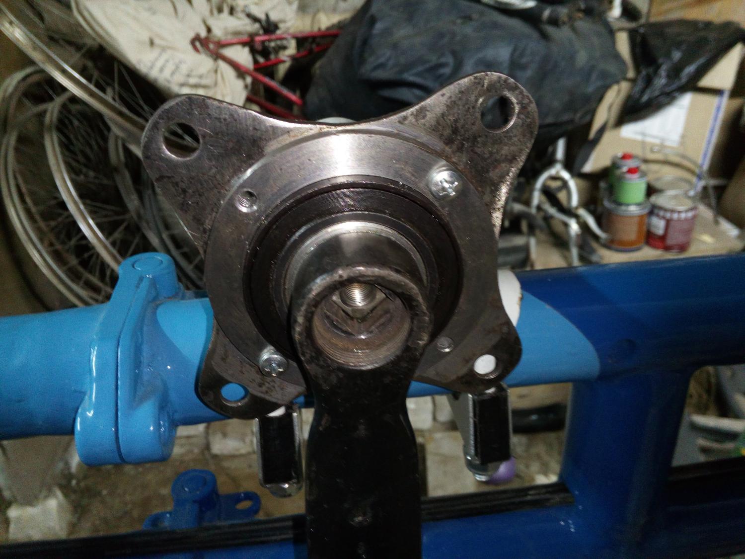

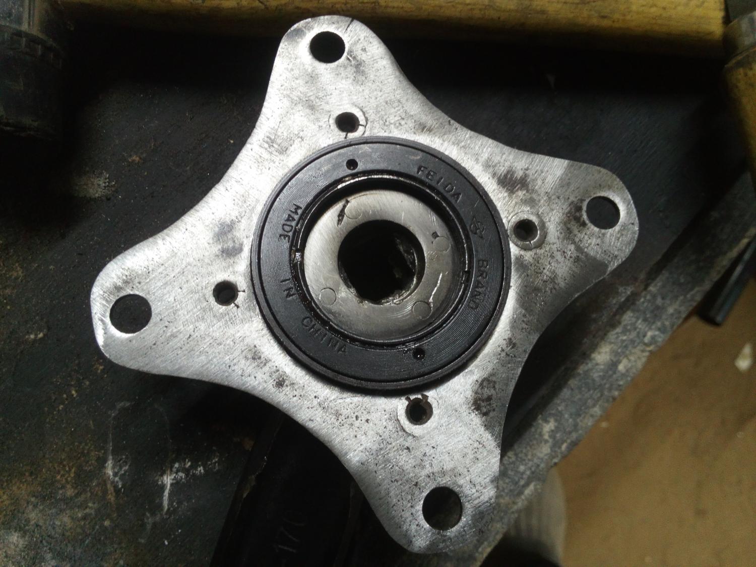

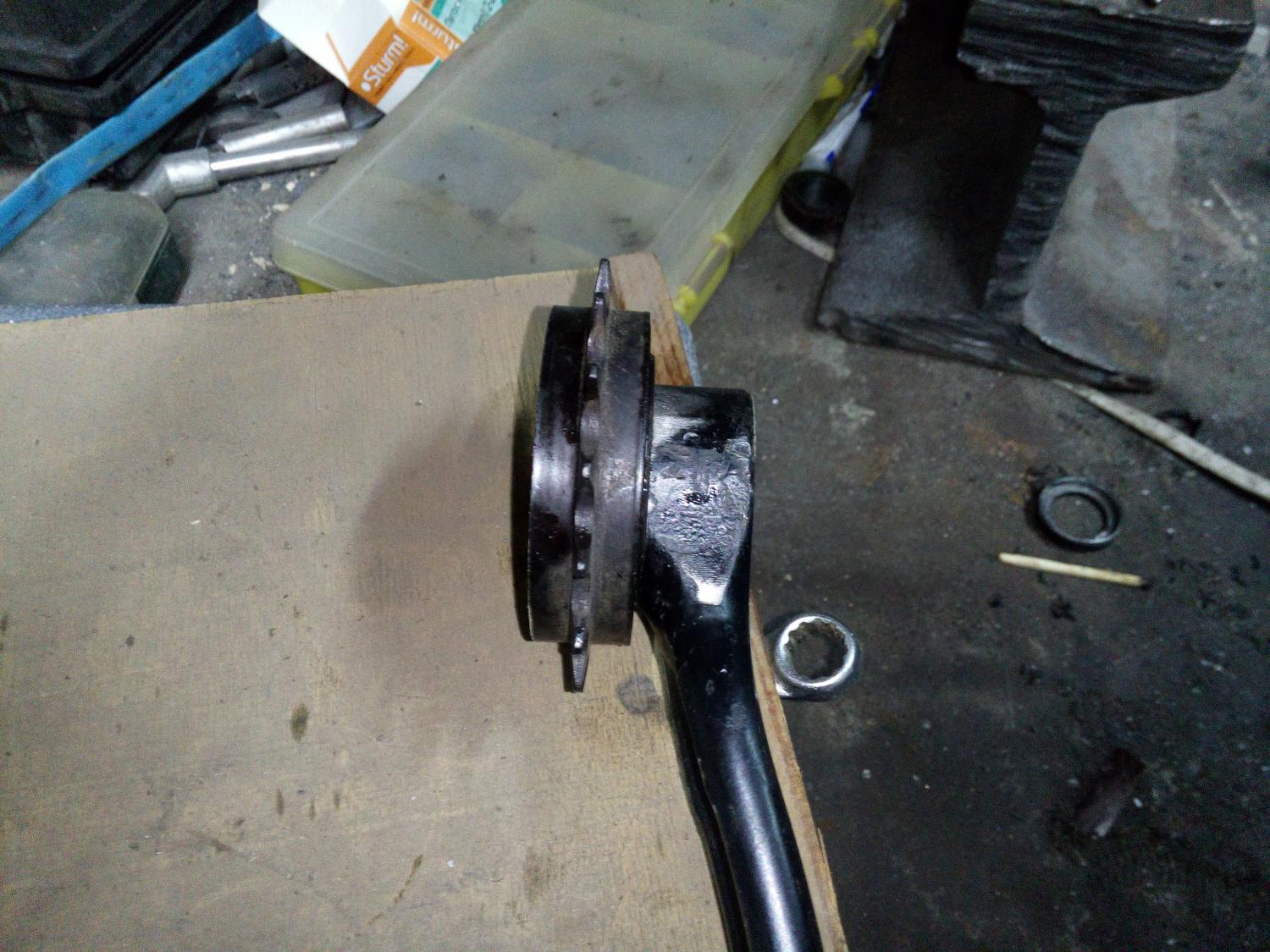

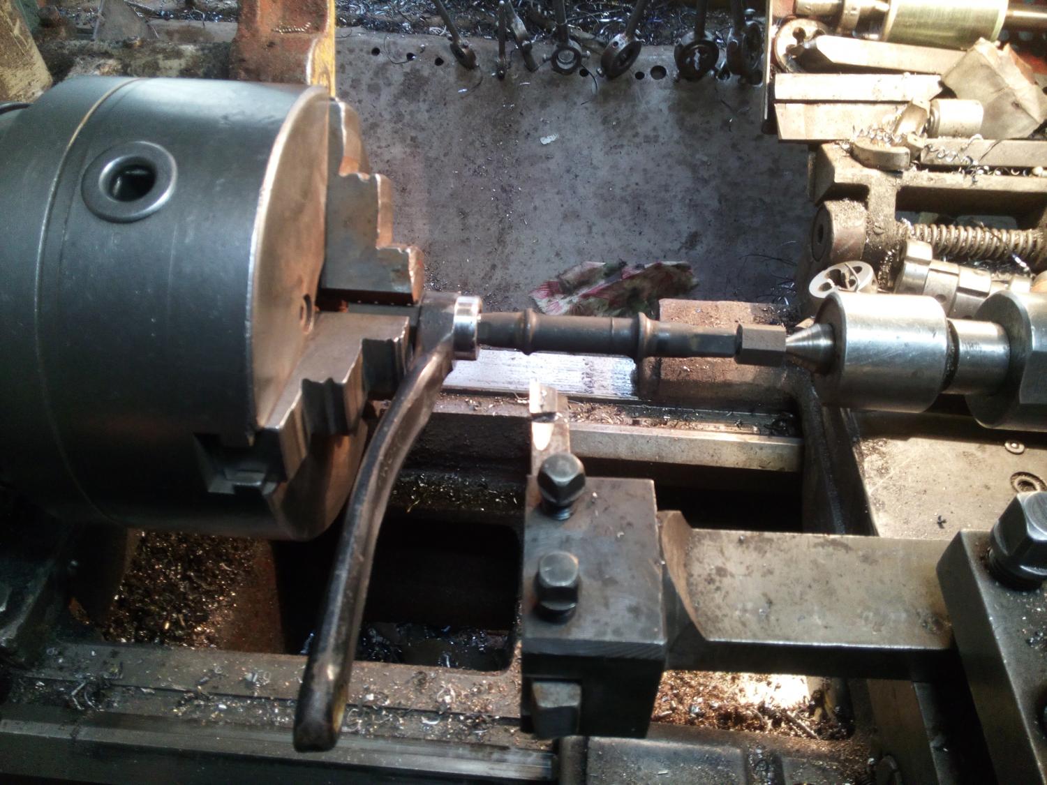

O-Witte Опубликовано 16 сентября, 2018 Автор Жалоба Поделиться Опубликовано 16 сентября, 2018 Более опытные товарищи, подскажите: а бывают фривилы, у которых плоскость звезды строго перпендикулярно оси резьбы? Сколько я видел трещеток, у всех звезды качаются туда-сюда при вращении колеса.Столкнулся с такой проблемой: как оказалось, резьба на фривилах нарезана так себе, с приблизительной точностью. Наверное, это все замечали, как многоскоростная трещетка покачивается из стороны в сторону при вращающемся колесе. С фривилом тоже самое, резьба нарезана немного под углом к поперечной оси, немного, в пределах 1 градуса. На самом фривиле это практически незаметно, но когда прикручиваешь к нему звезду на 42 зуба, она качается из стороны в сторону настолько, что слетает цепь.Попытка выровнять звезду относительно фривила подкладкой прокладочек потерпела неудачу - стоит пауку вместе с фривилом провернуться на центральной части, все выравнивание пропадает. Может, бывают фривилы более высокого качества? Или все такие и только протачивают нужно? Цитата Знаю. Умею. Могу. Делаю...Если работать молча - никто не заметит преодолеваемые тобой трудности. Ссылка на комментарий Поделиться на другие сайты Поделиться
O-Witte Опубликовано 22 сентября, 2018 Автор Жалоба Поделиться Опубликовано 22 сентября, 2018 Вот:https://www.youtube.com/watch?v=_m0ARu2RBXI&feature=youtu.be Skyrider и AVRORA 2 Цитата Знаю. Умею. Могу. Делаю...Если работать молча - никто не заметит преодолеваемые тобой трудности. Ссылка на комментарий Поделиться на другие сайты Поделиться

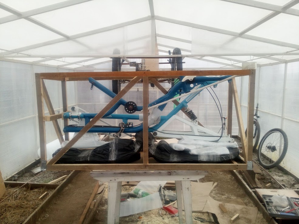

O-Witte Опубликовано 20 марта, 2019 Автор Жалоба Поделиться Опубликовано 20 марта, 2019 Мое участие в проекте подошло к логическому завершению. Нашелся покупатель, фреймсет уехал в Санкт-Петербург. AVRORA 1 Цитата Знаю. Умею. Могу. Делаю...Если работать молча - никто не заметит преодолеваемые тобой трудности. Ссылка на комментарий Поделиться на другие сайты Поделиться

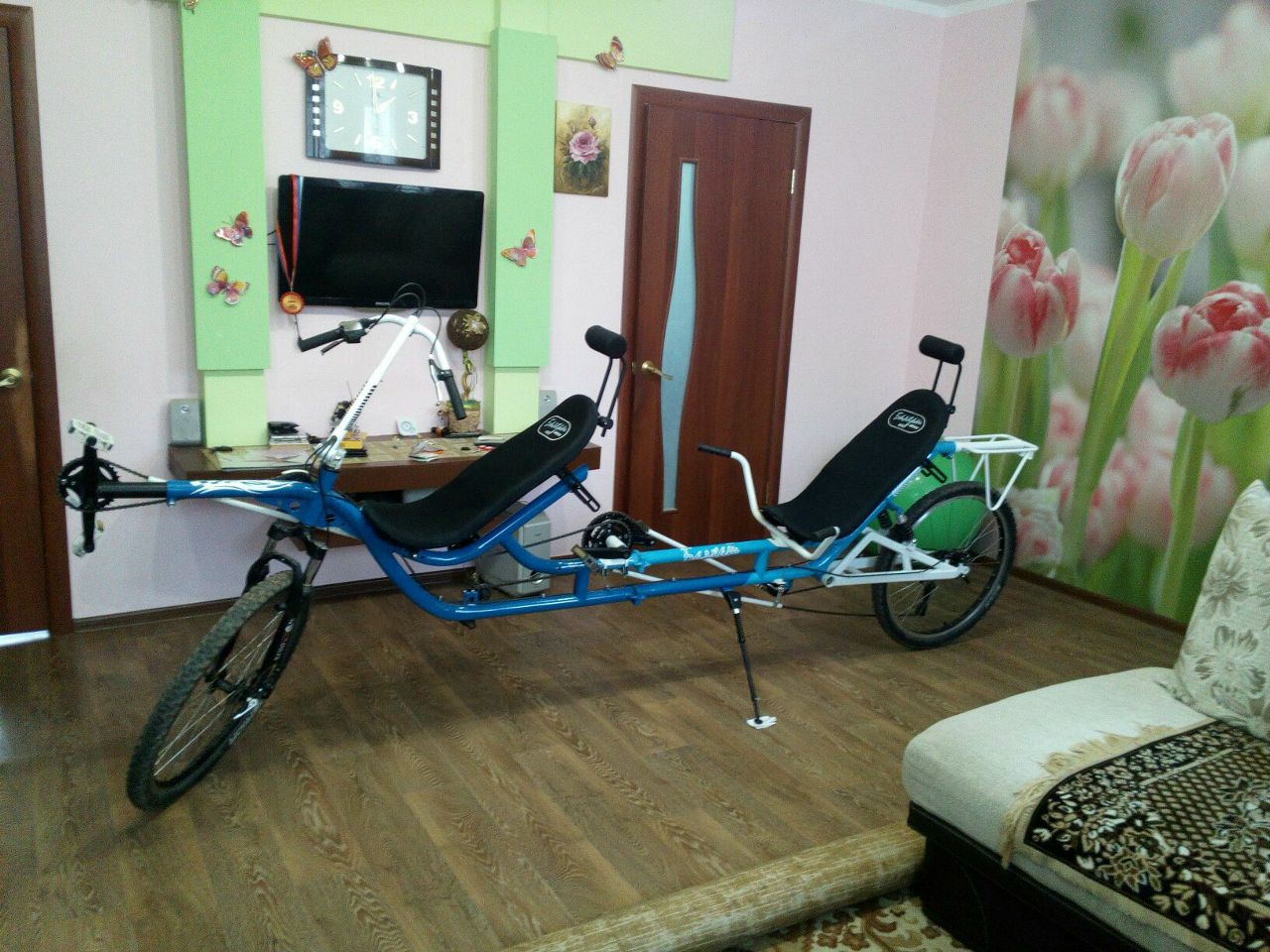

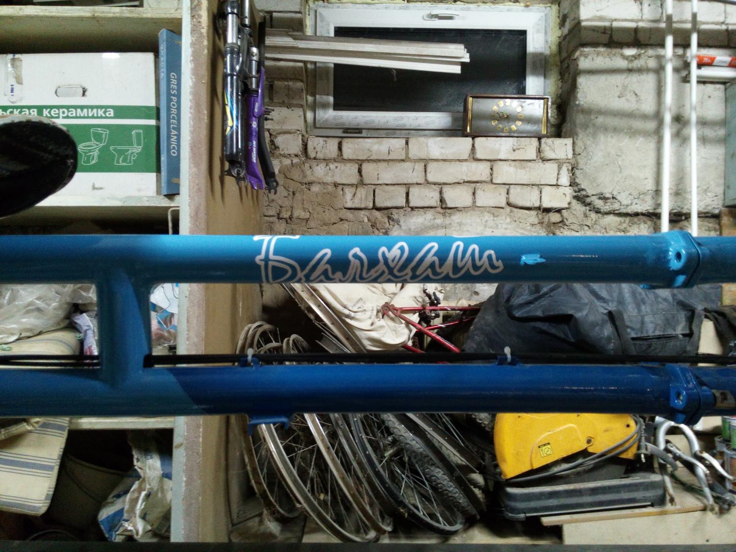

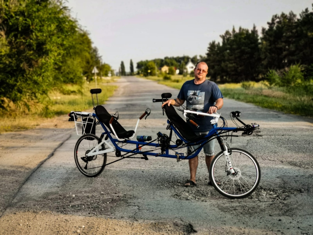

O-Witte Опубликовано 8 июля, 2023 Автор Жалоба Поделиться Опубликовано 8 июля, 2023 Вот и второй Балхаш доделан и уехал к заказчику. Будем ждать отчетов об освоении. Отличительная черта этого велосипеда - это электрификация. Не, он без мотора, но с бешеным количеством фонариков, поворотников, габаритов и прочей светящности. И вишенка на торте - мультимедийная аудиосистема))) Skyrider, AVRORA и Борисыч 3 Цитата Знаю. Умею. Могу. Делаю...Если работать молча - никто не заметит преодолеваемые тобой трудности. Ссылка на комментарий Поделиться на другие сайты Поделиться
AVRORA Опубликовано 9 июля, 2023 Жалоба Поделиться Опубликовано 9 июля, 2023 Багажник не высоко стоит? Цитата https://vk.com/avrorasclub Ссылка на комментарий Поделиться на другие сайты Поделиться
O-Witte Опубликовано 9 июля, 2023 Автор Жалоба Поделиться Опубликовано 9 июля, 2023 8 минут назад, AVRORA сказал: Багажник не высоко стоит? С учетом веса двух человек и веса багажа он довольно сильно просаживается. Думаю, нет. AVRORA 1 Цитата Знаю. Умею. Могу. Делаю...Если работать молча - никто не заметит преодолеваемые тобой трудности. Ссылка на комментарий Поделиться на другие сайты Поделиться

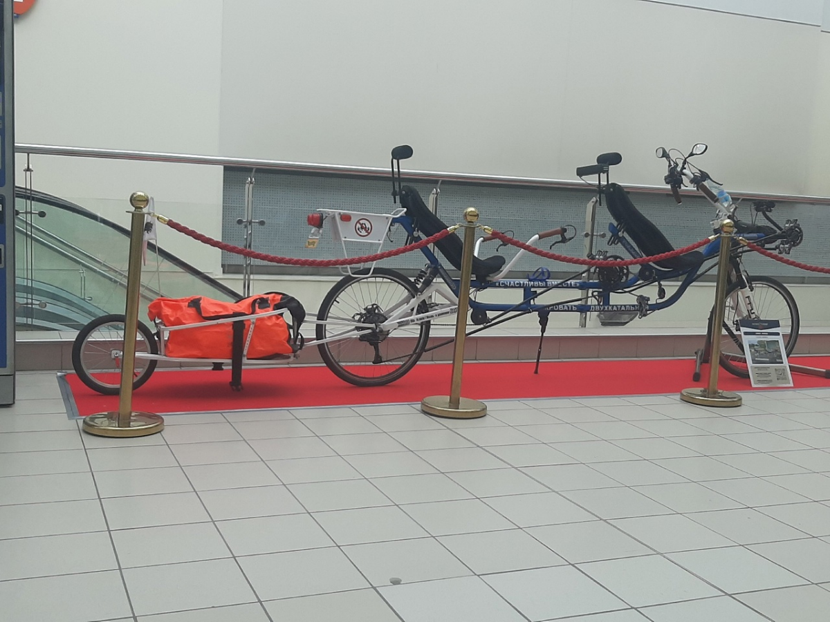

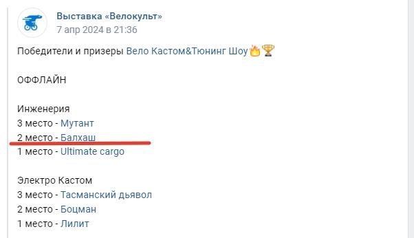

Популярный пост O-Witte Опубликовано 9 апреля Автор Популярный пост Жалоба Поделиться Опубликовано 9 апреля В минувшие выходные в Москве проходила выставка Велокульт 2024. И неугомонный хозяин тандема Балхаш потащил его в на Вело Кастом & Тюнинг Шоу, в составе этой выставки. Настоятельно звал меня с собой, но у меня никаким образом не получалось, увы. Ну и они на этой выставке заняли второе место в номинации "Инженерия". Что, честно говоря, для меня было достаточно неожиданно. Но приятно, да... Бомбора, Valery22, AVRORA и 3 других 3 3 Цитата Знаю. Умею. Могу. Делаю...Если работать молча - никто не заметит преодолеваемые тобой трудности. Ссылка на комментарий Поделиться на другие сайты Поделиться
Борисыч Опубликовано 9 апреля Жалоба Поделиться Опубликовано 9 апреля Поздравляю! Блин, но как на ём ездить-то, да ещё с прицепом, тож лимузин)) Цитата Ссылка на комментарий Поделиться на другие сайты Поделиться
O-Witte Опубликовано 10 апреля Автор Жалоба Поделиться Опубликовано 10 апреля 6 часов назад, Борисыч сказал: как на ём ездить-то, да ещё с прицепом, тож лимузин Долго и с удобствами. Кстати, при обкатке отметил, что он даже по грунтовке прет как танк. Цитата Знаю. Умею. Могу. Делаю...Если работать молча - никто не заметит преодолеваемые тобой трудности. Ссылка на комментарий Поделиться на другие сайты Поделиться
