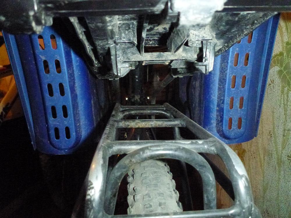

gven Опубликовано 7 мая, 2015 Автор Жалоба Поделиться Опубликовано 7 мая, 2015 Возник вопрос. Про кресло (какое у меня) я писала выше, оно устанавливается на подседельную трубу, выглядит это так http://www.annapolly.ru/uploads/catalog/addimages_preview/romer-krep-4-1.jpg кресло вынимается, когда надо и остается только вот эту штуковина Как и все, я пришла к тому, что на спине все не увезешь, В связи с чем вопрос по перевозке барахла, когда не стоит кресло - что в такой ситуации можно сделать? Багажник, консоль? Есть ли что-то, что так же легко снимается, как кресло? Есть ли смысл брать багажник и каждый раз прикручивать-откручивать его? есть мнение, что от частой установки-снятия багажниковые крепления разбалтываются и аллес капут. Цитата ВелоАфиша, только анонсы покатушек, ПВД и походов с тематических форумов и групп Волгограда https://vk.com/afishavelo Ссылка на комментарий Поделиться на другие сайты Поделиться

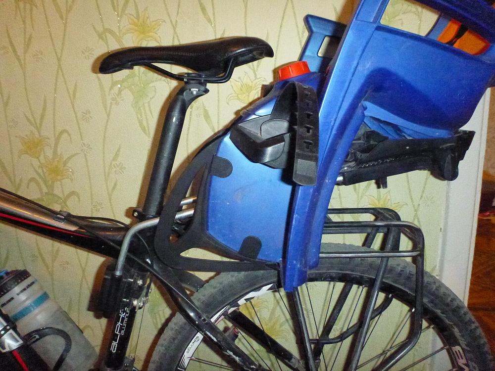

gven Опубликовано 7 мая, 2015 Автор Жалоба Поделиться Опубликовано 7 мая, 2015 (изменено) @karavai4eg, да, когда кресло снимается, хочу ставить на вел что-то, на чем можно перевозить шмотки. Вместе использовать багажник и кресло не планирую. Но если ли что-то быстросъемное?Надер говорит, узкий багажник (я так понимаю, имеет в виду, поставить багажник под кресло и возить, снимая только кресло). Но меня смущает, что на кочках кресло, бывает, чуть не колесо задевает, раздается шаркающий звук. Изменено 7 мая, 2015 пользователем gven Цитата ВелоАфиша, только анонсы покатушек, ПВД и походов с тематических форумов и групп Волгограда https://vk.com/afishavelo Ссылка на комментарий Поделиться на другие сайты Поделиться

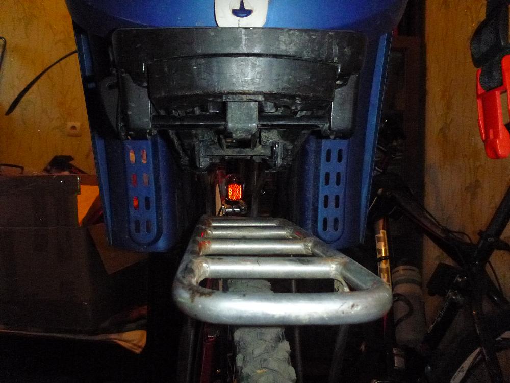

karavai4eg Опубликовано 7 мая, 2015 Жалоба Поделиться Опубликовано 7 мая, 2015 Ну ничего быстросъемного нету, в любом случае багажник нужно прикручивать откручивать.Причем если прикручивать откручивать обычный багажник достаточно часто то есть шанс что убьется резьба в раме а она там аллюминий/сталь.Если ставить консольник то тебе же будет мешать крепление кресла - следовательно еще больше гемороя.Остаются варианты:1. Установка одновременнои капитально багажника и кресла, разумеется с возможностью ударами на кочках.2. Колхозное изготовление у умельцев типа Плужников или O-Witte, некой жесткой консоли с креплением аналогичным усам велокресла. 3. Передний багажник.4. Большая подседельная сумка. gven 1 Цитата Navigāre necesse est, vivere non est necesse. Ссылка на комментарий Поделиться на другие сайты Поделиться

Гость tRIDENT Опубликовано 7 мая, 2015 Жалоба Поделиться Опубликовано 7 мая, 2015 Продолжу @karavai4eg'а:5. Заказать у того же Плужникова багажник, крепящийся на штатное крепление вело-кресла.То есть, такие же усы, как у кресла, только заканчивающиеся багажником. Сняла кресло - поставила багажник. Сняла багажник - поставила кресло.Или сняла все и ничего не поставила И поехала налегке. gven 1 Цитата Ссылка на комментарий Поделиться на другие сайты Поделиться

Гость tRIDENT Опубликовано 7 мая, 2015 Жалоба Поделиться Опубликовано 7 мая, 2015 (изменено) а почему, интересно, тогда karavai4eg так не сделалМогу предположить 2 причины.1. Усы должны быть из доброй стали - и найти непросто, и сделать тоже. Калить надо - вылет-то большой, нужна жесткость и упругость. Не всякая труба пойдет.2. Поскольку обычную, тонкостенную (и легкую!) трубку на эти усы не поставишь, конструкция получается тяжелой. Куда тяжелее обычной, где трубки на сжатие работают. Тут-то на изгиб...И еще - серьезный груз на таком багажнике, думаю, будет раскачиваться и затруднять езду по сложной дороге. А Антон - серьезный турист, для него сложная дорога - норма. Но если груз будет небольшим - может, и ничё. Короче, думаю так: тебе стоит поставить детское кресло, привязать к нему свой рюкзак и съездить со всем этим в пойму. И посмотреть, как оно будет. А то, может, идея выглядит-то заманчиво, а на деле окажется ни в дугу.А может, наоборот. Изменено 7 мая, 2015 пользователем tRIDENT Цитата Ссылка на комментарий Поделиться на другие сайты Поделиться

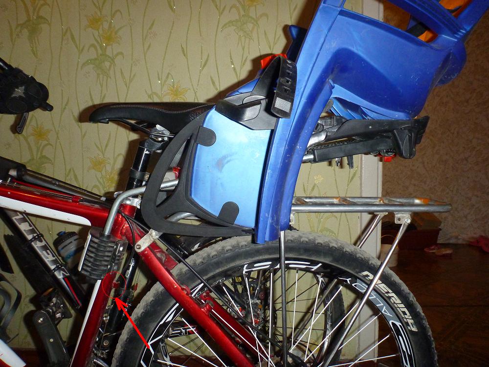

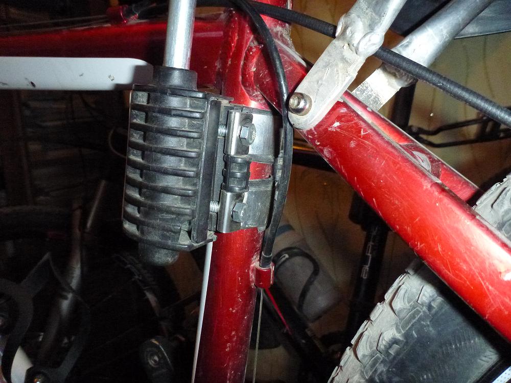

karavai4eg Опубликовано 7 мая, 2015 Жалоба Поделиться Опубликовано 7 мая, 2015 один вариант - не было проблем. в красном кружке - бонка для рубашки переднего переключателя. растояние между верхней трубой и это бонкой такое что установить крепление можно без проблем. gven 1 Цитата Navigāre necesse est, vivere non est necesse. Ссылка на комментарий Поделиться на другие сайты Поделиться

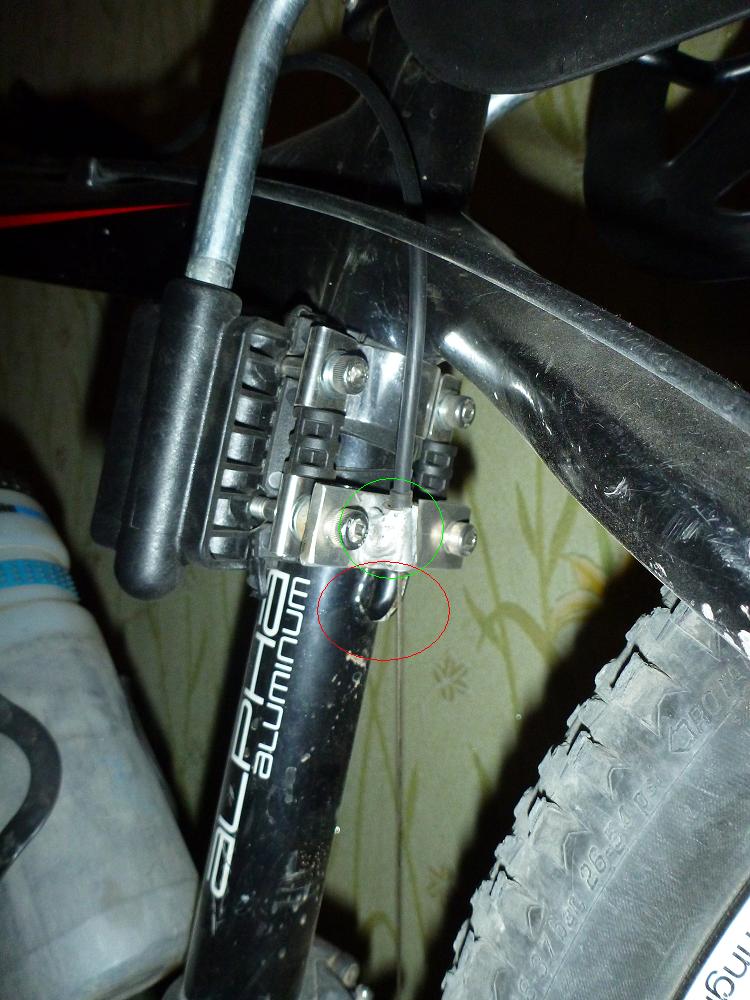

karavai4eg Опубликовано 7 мая, 2015 Жалоба Поделиться Опубликовано 7 мая, 2015 Второй вариант -тут все было хужеВ красном кружке бонка штатная. растояние такое что крепление влазиет но устновить тросик уже не возможно. В результате была сделана новая бонка (зеленый кружок). gven 1 Цитата Navigāre necesse est, vivere non est necesse. Ссылка на комментарий Поделиться на другие сайты Поделиться

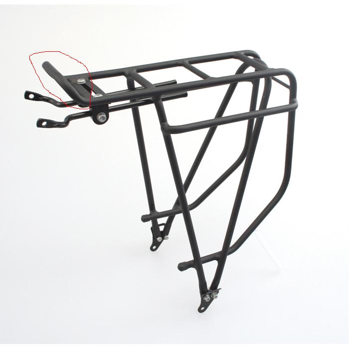

karavai4eg Опубликовано 7 мая, 2015 Жалоба Поделиться Опубликовано 7 мая, 2015 Кроме того у магазинного багажника пришлось отпилить выпирающую часть. gven 1 Цитата Navigāre necesse est, vivere non est necesse. Ссылка на комментарий Поделиться на другие сайты Поделиться
karavai4eg Опубликовано 7 мая, 2015 Жалоба Поделиться Опубликовано 7 мая, 2015 это вот что ты продаешь? а как туда что-то крепить? сумки по бокам?да, к сожалению только сумки. Продолжу karavai4eg'а: это мой пункт 2 а почему, интересно, тогда karavai4eg так не сделал, а изобретал свое?потмоу что у меня уже был багажник , и потому что мне они нужны одновременно, а не вместо. ЗЫ Если говорить про консоль под крепление кресла то ИМХО, только нержавейка:сплошные короткие вертикальные штыри к которым приварены рейки самой консоли.разумеется гнуть ничего не получится он ли хардкор. gven 1 Цитата Navigāre necesse est, vivere non est necesse. Ссылка на комментарий Поделиться на другие сайты Поделиться
