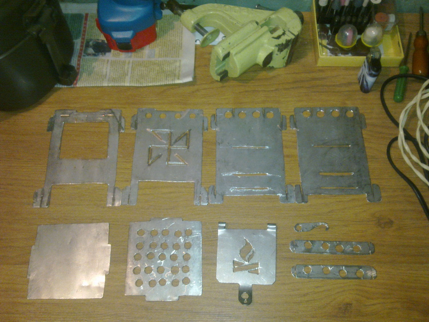

aloiz34 Опубликовано 2 марта, 2015 Жалоба Поделиться Опубликовано 2 марта, 2015 Конечно баловство все это. Но интересно сделать и посмотреть на это в действии. Буду отверстия сверлить где возможно, для облегчения. Сочленения будут не петли, а аналогично Бушкрафту, поэтому поведет - не поведет думаю критично. Да и хочется что бы все аккуратненько было. (вспомнил анекдот про яйца)). Сделаю, отчитаюсь про вес. Цитата Ссылка на комментарий Поделиться на другие сайты Поделиться

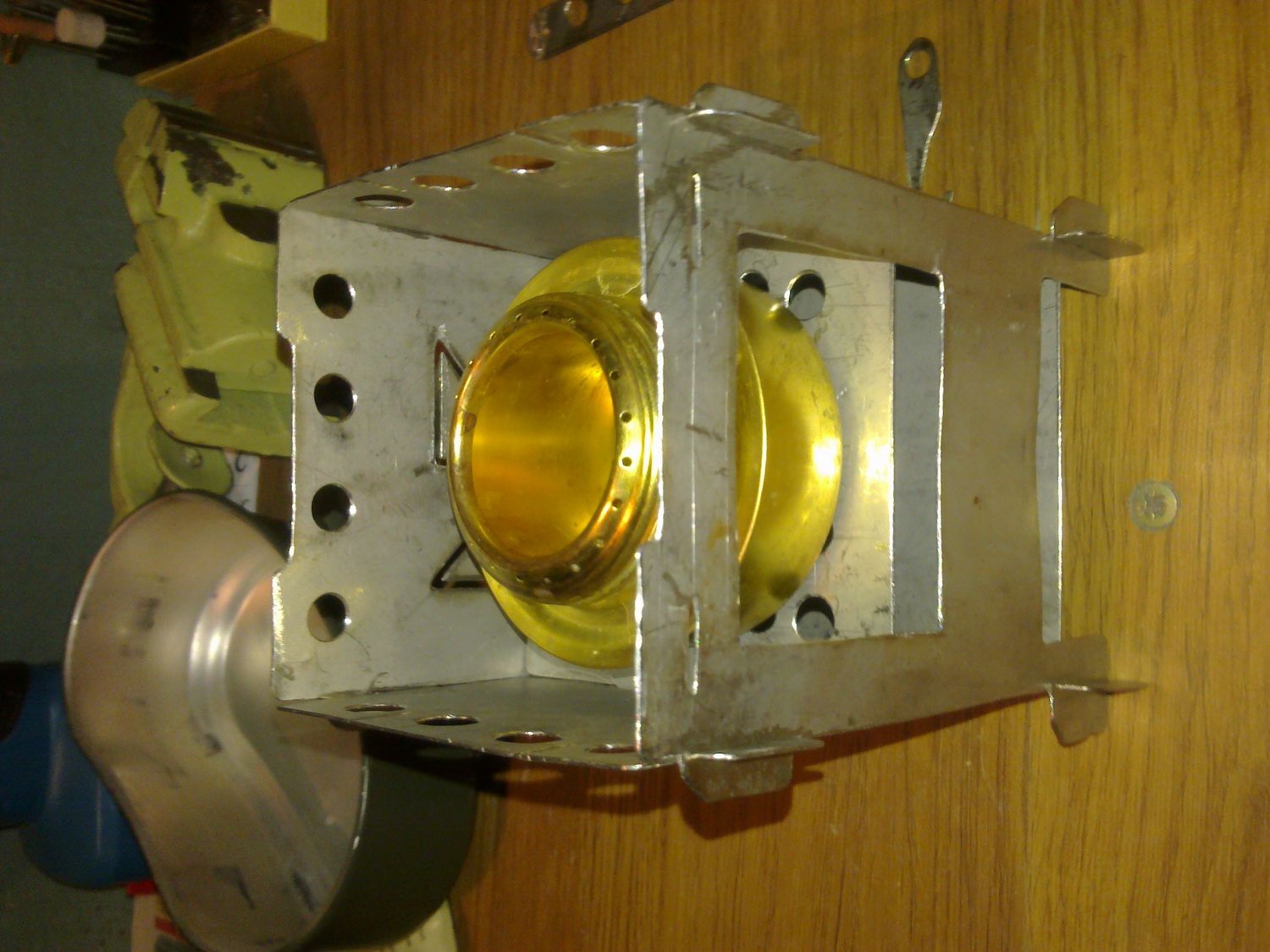

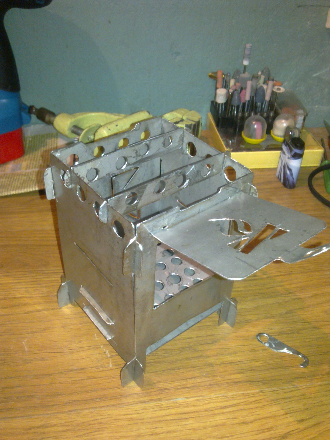

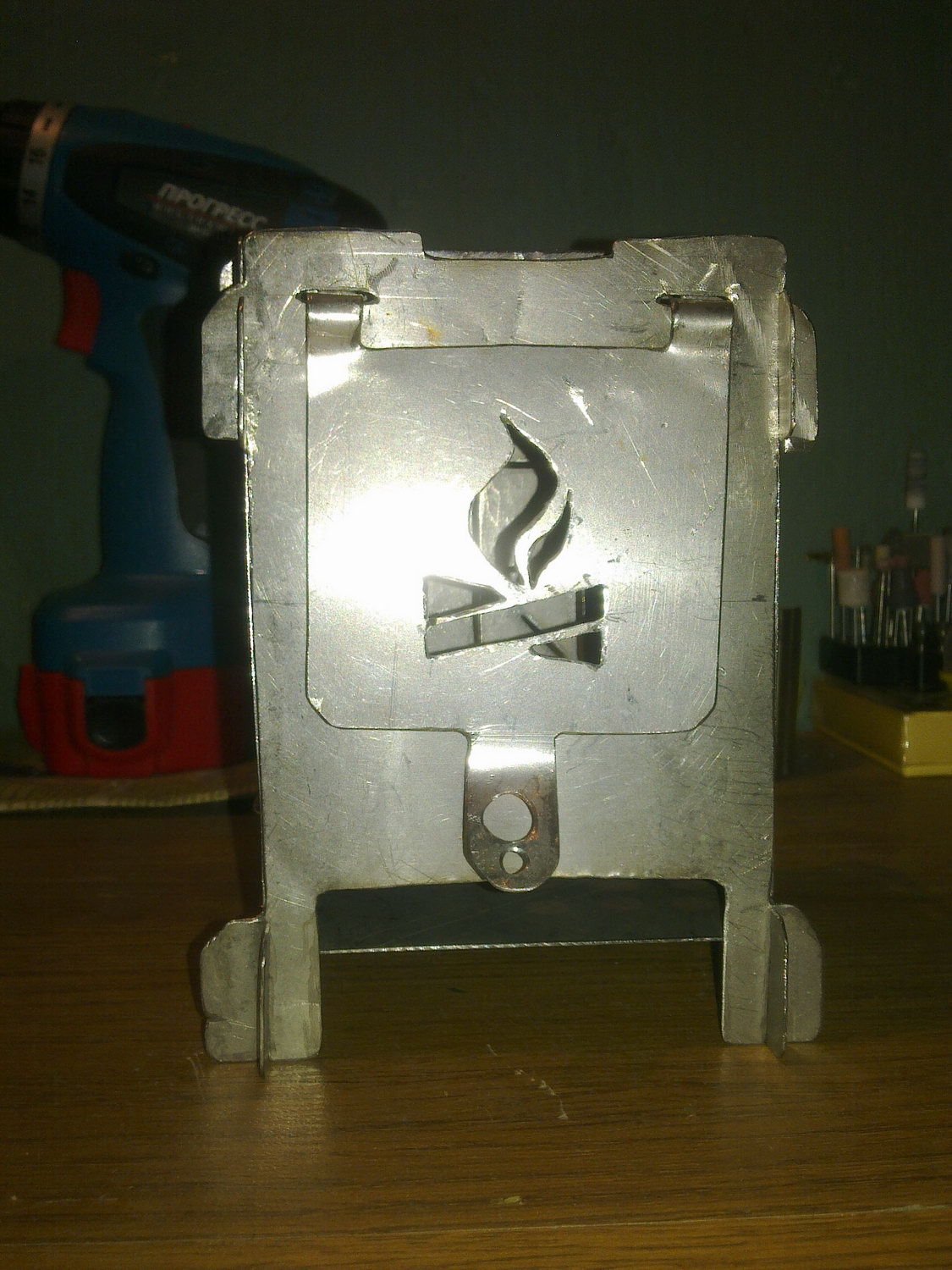

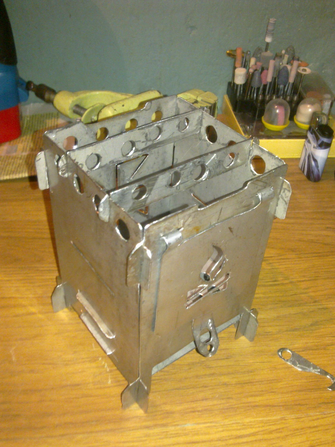

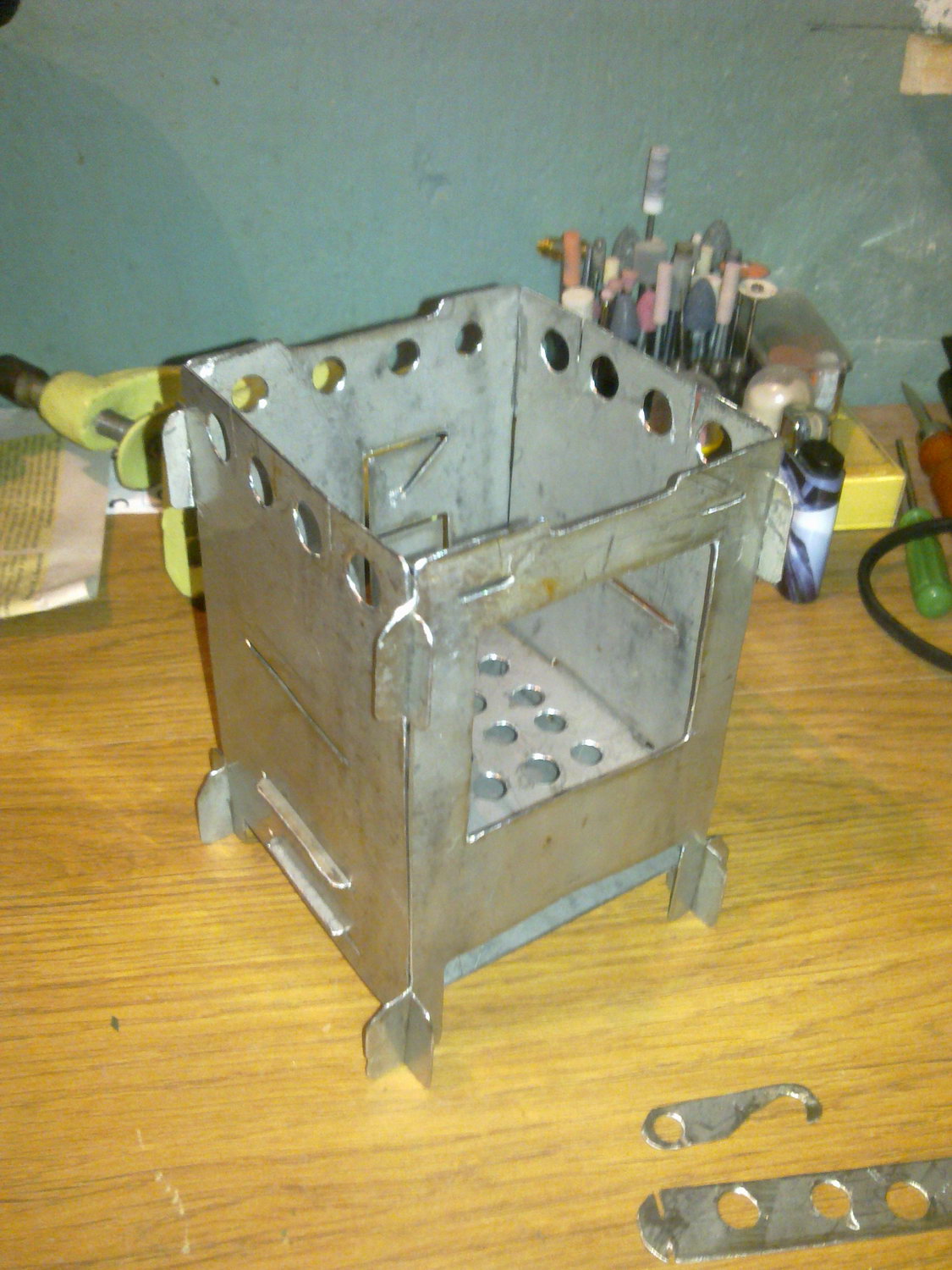

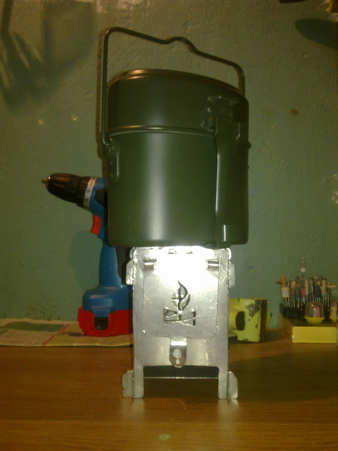

aloiz34 Опубликовано 2 апреля, 2015 Жалоба Поделиться Опубликовано 2 апреля, 2015 Сделал.Размер 90 х 90 х 140. Вес: в минимальной комплектации 302 гр., в максимальной 399 гр. Максимальная комплектация с излишествами, без которых, в погоне за весом, можно легко обойтись. Цитата Ссылка на комментарий Поделиться на другие сайты Поделиться
aloiz34 Опубликовано 4 апреля, 2015 Жалоба Поделиться Опубликовано 4 апреля, 2015 Фотка будет обязательно. Фотик сел, кинулся зарядить, а лягушка по-ходу сдохла. На днях куплю новую. Телефон топил, камера запотела качество фото вообще говно, даже пробовать неохота.Про вес. Посмотрел Биохит Т11 схожих размеров 140 х 95 х 95 вес 260 гр. Видимо нержа там чуть тоньше. Бушкрафт 90 х 90 х115 вес 260 гр. Опять же испытаю свою и возможно запилю раза в два меньше размером, вес будет приемлемый. Цитата Ссылка на комментарий Поделиться на другие сайты Поделиться
aloiz34 Опубликовано 5 апреля, 2015 Жалоба Поделиться Опубликовано 5 апреля, 2015 Нашел старый телефон, там камера работает)). fb03? думаю с размером будет понятно после испытаний, но скорее всего вы правы, данный размер наиболее универсален.fb03, если не возражаете, со мной можно (даже нужно) на ты . rkromanrk 1 Цитата Ссылка на комментарий Поделиться на другие сайты Поделиться
aloiz34 Опубликовано 8 апреля, 2015 Жалоба Поделиться Опубликовано 8 апреля, 2015 (изменено) Опыта использования нет. Делал по максимуму, все что в нете высмотрел, прикололся руками поработал, вспомнил УПК). Ну и конечно старался сделать на века)). Не терпится открыть сезон, испытать что получилось. Изменено 8 апреля, 2015 пользователем aloiz34 Цитата Ссылка на комментарий Поделиться на другие сайты Поделиться

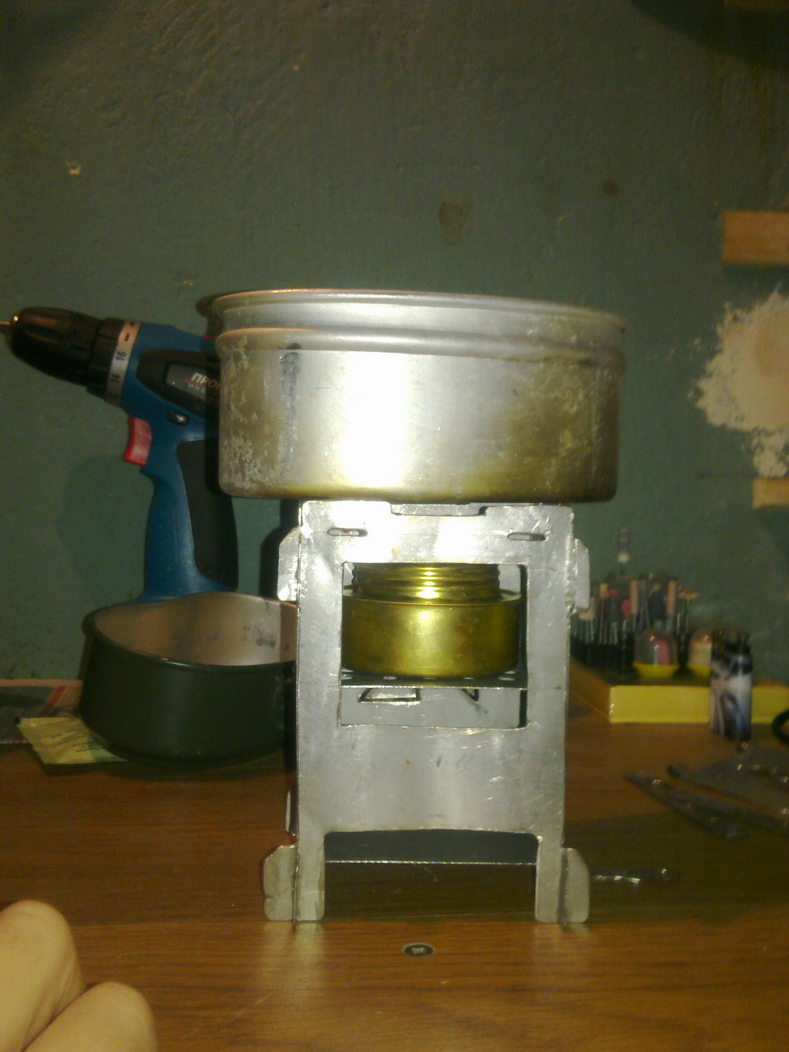

aloiz34 Опубликовано 28 апреля, 2015 Жалоба Поделиться Опубликовано 28 апреля, 2015 (изменено) Испытал, полет нормальный, доволен. Особенно в свете запретов на костры. Первое использование, в сильный порывистый ветер на берегу Волги, разлета углей просто нет, а от костра я бы напрягся, т.к. опасность устроить пожар была бы велика. Дверка себя полностью оправдала, в ветренную погоду без нее (убрал ради эксперимента) все прогорает в разы быстрее и угли разлетаются опять же. А так закрыл, дольше прогорает, меньше дров и жар присутствует, умудрился даже две сардельки на углях на ней пожарить)) и даже заваренный, приготовленным перед этим кипятком, Анаком не успел остыть. В итоге ел горячий суп и горячие сардельки одновременно, как в лучших домах...)). Так что дверца для меня нужна, доказал себе опытным путем. Можно конечно без нее, но с ней КПД выше значительно. Еще хочу добавить вот о чем: посетил выставку "Турист, охотник, рыболов" во дворце спорта 9-12 апреля. В отделе магазина СПЛАВ помацал их щепочницу - полное г. Вес конечно небольшой. Толщина нержавейки 0,5 или того меньше, вся "играет", края как бритвы, резаться тока так и вообще, совершенно не фундаментальненько по сравнению с моей)). Изменено 28 апреля, 2015 пользователем aloiz34 Цитата Ссылка на комментарий Поделиться на другие сайты Поделиться

027 Опубликовано 29 апреля, 2015 Жалоба Поделиться Опубликовано 29 апреля, 2015 (изменено) @aloiz34, чем эти фигурные щели вырезались? Изменено 29 апреля, 2015 пользователем 027 Цитата Никогда ничего не трогай на моей лодке! Ссылка на комментарий Поделиться на другие сайты Поделиться
aloiz34 Опубликовано 30 апреля, 2015 Жалоба Поделиться Опубликовано 30 апреля, 2015 (изменено) 027, Основное - бормашинка + круг отрезной, затем круг шлифовальный, затем надфиль алмазный. Изменено 30 апреля, 2015 пользователем aloiz34 Цитата Ссылка на комментарий Поделиться на другие сайты Поделиться

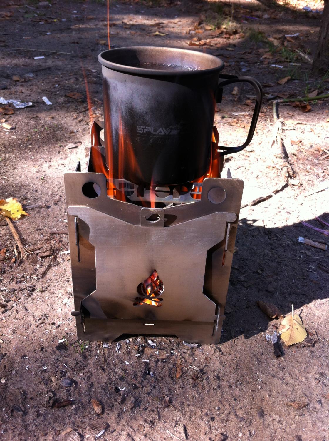

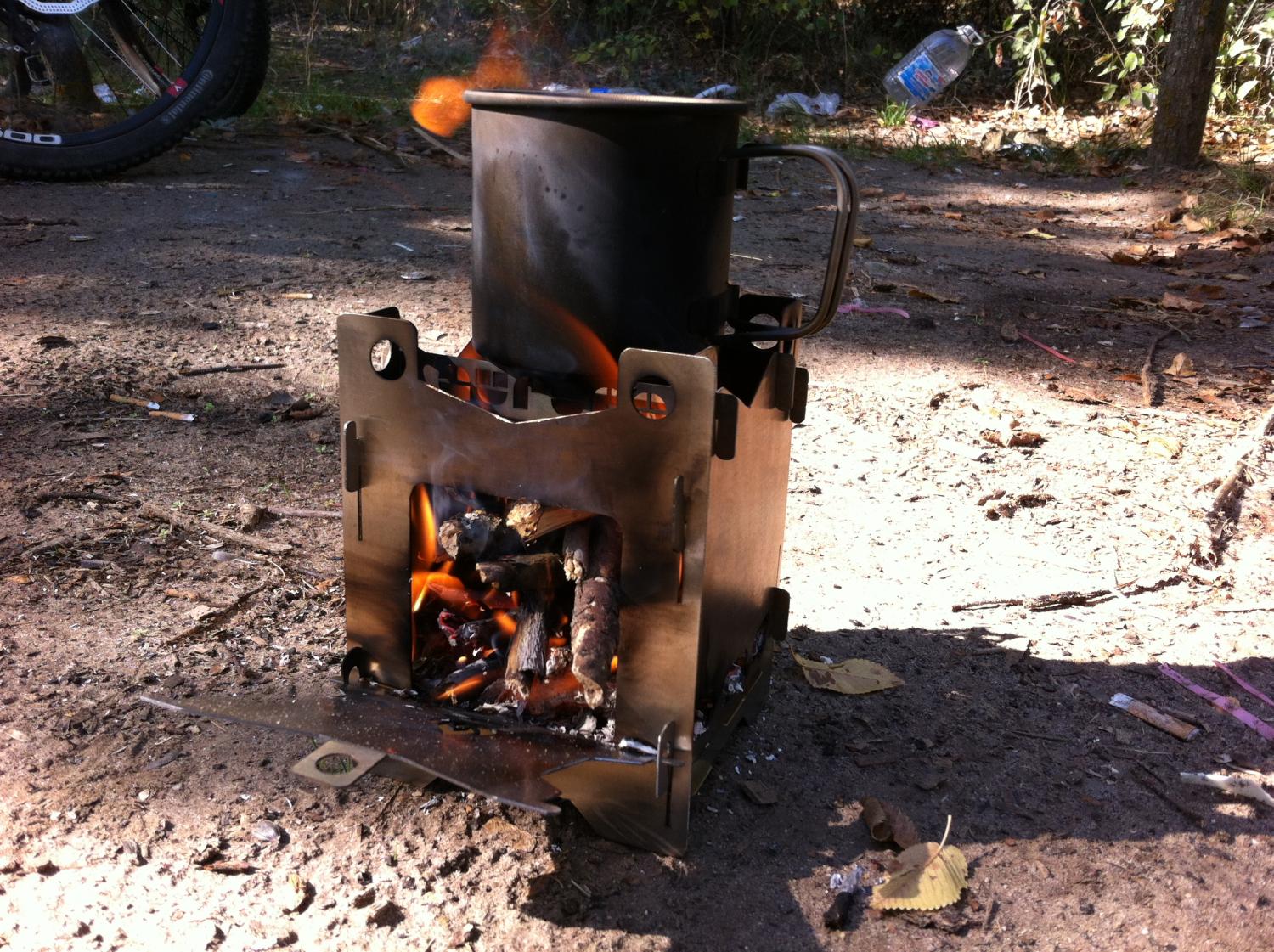

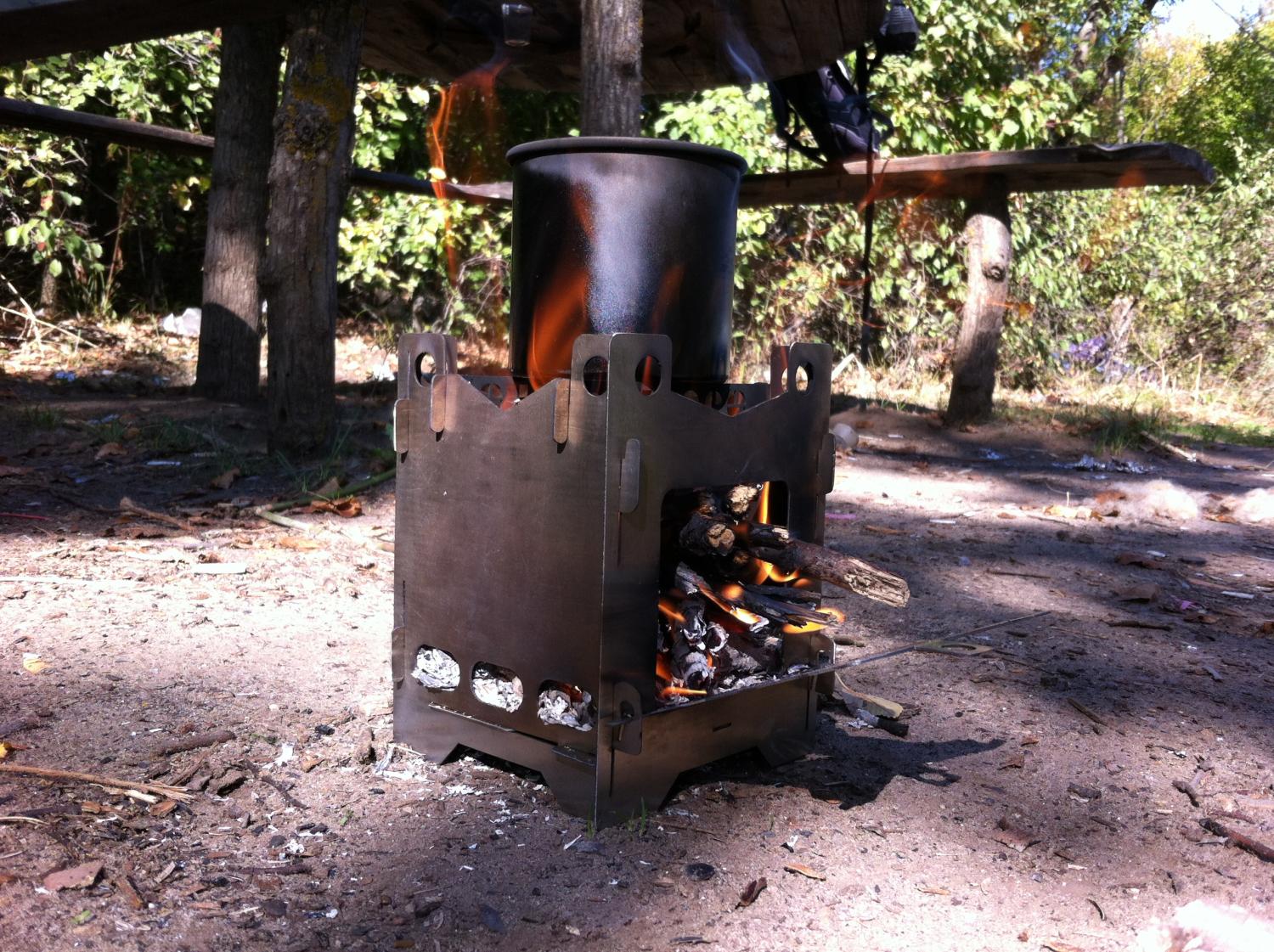

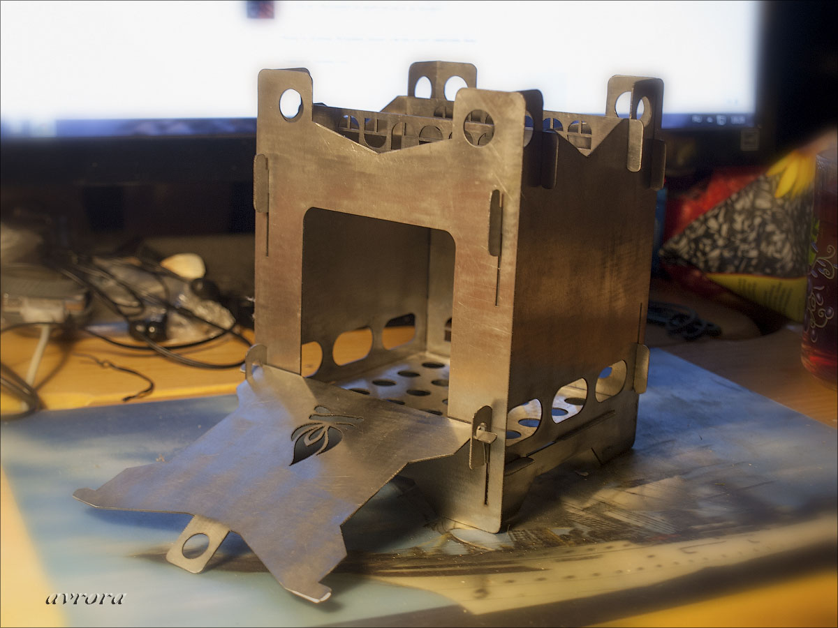

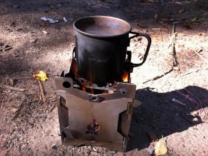

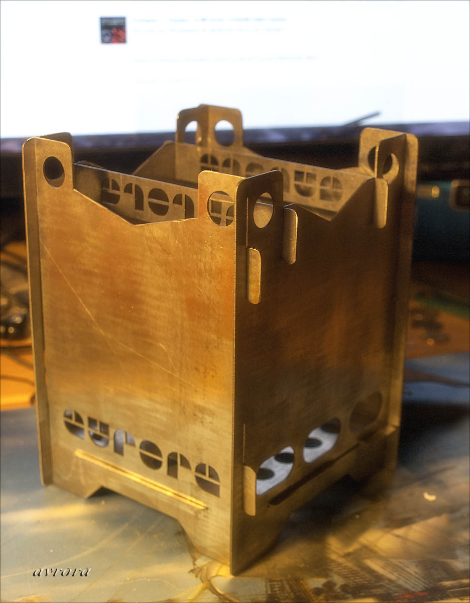

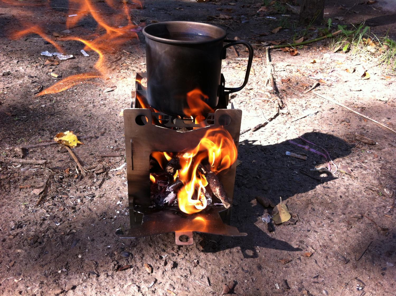

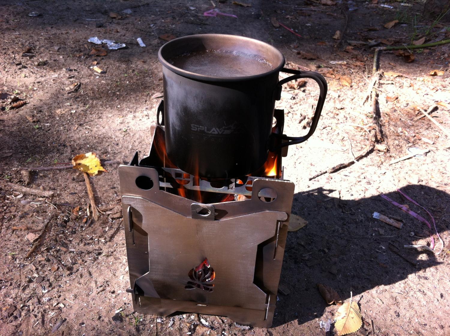

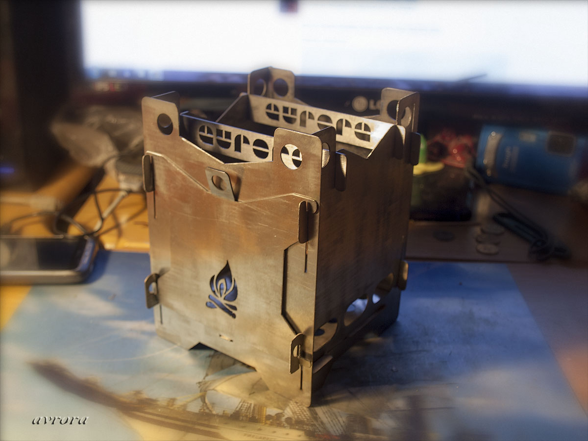

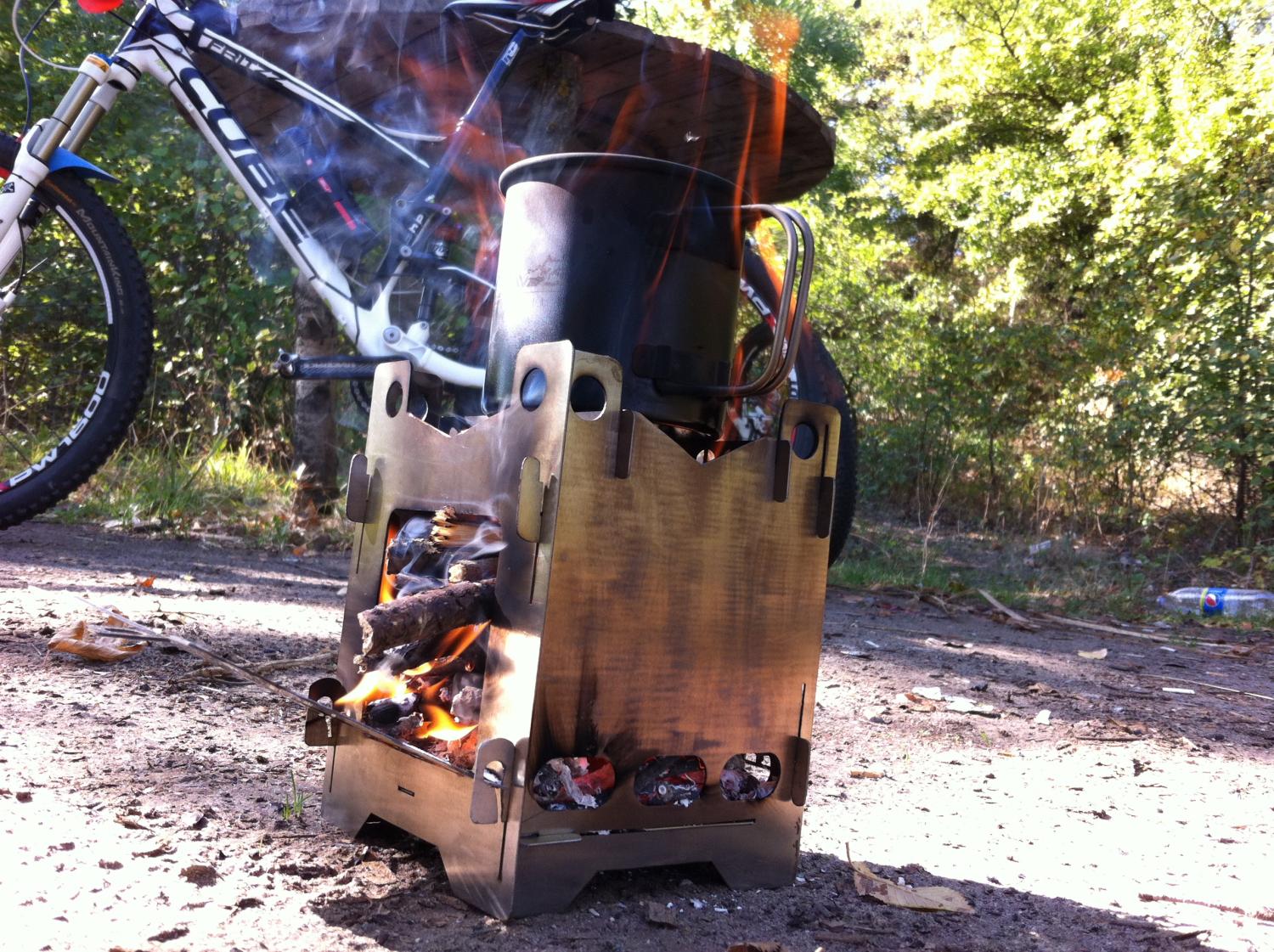

Популярный пост Константин_VLG Опубликовано 19 сентября, 2015 Популярный пост Жалоба Поделиться Опубликовано 19 сентября, 2015 В общем не стану плодить новую тему и отпишусь тут в профильной.С момента появления темы про щепочницу - мысль обзавестись подобным девайсом меня не покидала и каждый раз используя газовую горелку на покатушка для приготовления чая/кофе я приходил к выводу что щепочница самое оно для моих нужд ибо всегда есть под рукой на привалах малое количество щепок, палочек и шишек.И вот в этом сезоне в одном из отчетов от Михаила (AVRORA) я заприметил его произведение цепочницу и набравшись наглости отписался в ЛС с просьбой изготовить мне сей агрегат. Ожидание воздалось мне на этой неделе и вчера после работы сделав марш-бросок в Волжский к Михаилу я стал обладателем сего произведения искусства и инженерной мысли (иначе и не скажешь ибо усё продумано до мелочей).Подогреваемый нетерпением затестить экземпляр - сегодня с утра ломанул с братом на ангарыч... по пути заскочили посмотреть трассу которую строят ребята, это должен я вам сказать "вау", сделано уже не мало...взял на заметку и по возможности буду присоединяться к строительству...Так, что-то я отклоняюсь от темы))) Так вот поглазев на трассу мы покрутили на родник за водой и на полянку к Микояновскому пруду на испытание. Поляна изобиловала сухими мелкими ветками, как раз то что надо. Собрав за минуту печку мы перешли к испытаниям... распалили ее мгновенно, и подкидав шепочек принялись кипятить воду под варку кофе, попутно засекая ради любопытства время - данные вышли таковы: вода с родника порядка 20-23 градусов была на момент начала испытания, первая кружка объемом 350мл забурлила во всю на 4 минуте, вторая закипела менее чем за 3 минуты. Веточек ушло на все про все с гулькин нос. В общем доволен яки слон!!!! Для моих вылазок это то что доктор прописал!Огромный респект и уважуха Михаилу за такой царский девайс!!!PS: Фоторужье с собой не брал сегодня поэтому сделал тестовые снимки на аймобилку. Ну и да не заругает меня Михаил - приложу фото печки сделанные им до момента когда она перешла в мои руки. equinox, AVRORA, dimazik и 3 других 6 Цитата http://vk.com/kebelyaev Ссылка на комментарий Поделиться на другие сайты Поделиться
Гость tRIDENT Опубликовано 19 сентября, 2015 Жалоба Поделиться Опубликовано 19 сентября, 2015 Константин, а то, что кружка закоптилась и будет в сумке пачкаться и вонять копотью, тебя не огорчает?И то, что раскалилась и закоптилась ручка кружки? Мне, вообще-то, нравится идея печки-щепочницы. Не надо беспокоиться, что кончится газ, что баллону будет слишком холодно или слишком жарко.Но есть у газа и достоинства. Он загорается сразу и горит без дыма и копоти, пламя можно точно направлять (у факельной горелки) - так, что ручка у кружки не нагреется. Легко регулируется величина пламени. И тут уж - что кому важнее Мне удобство горелок и чистота посуды важны. И поэтому, когда я встречаюсь с тем, что кому-то это неважно - удивляюсь Цитата Ссылка на комментарий Поделиться на другие сайты Поделиться
