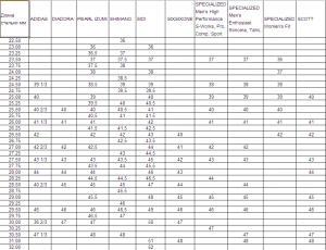

Не надо боятся, нужно знать точную длинну своей стопы:
Далее подобрать свой размер по этой таблице:
http://i.piccy.info/i9/a3ec5e1cb094472ebca35a574e551cc7/1412522112/32683/757591/Tablytsa_razmerov_800.jpghttp://i.piccy.info/a3/2014-10-05-15-15/i9-7075326/800x186-r/i.gif
И все дела!

,  тоже ношу шиманки 46-го размера (Shimano SH-M162). Нога ровно 29 см.
Мерил 45-ый, малы. 46-ой чуть с запасиком, примерно 3-5 мм.
Изменено пользователем ВЕЛИКан
Если только подъем не высокий.

Бояться не стоит, думаю. Написал в тех поддержку Виггла, указал: Хочу обувь Шимано такую-то, длина стопы 30, ширина стопы выше средней, какой размер посоветуете? Ответили - 47, по ихнему. Пришло, примерил - идеал! Сам бы вживую так не подобрал))) Так что не боись, на крупных площадках все это дело на мази, главное точно размер свой укажи.
Изменено пользователем MIHAL_IVANYCH
