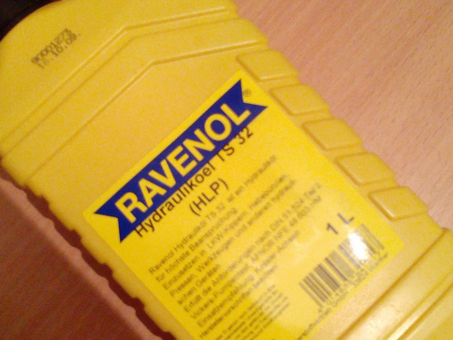

Анатолий Опубликовано 11 апреля, 2014 Жалоба Поделиться Опубликовано 11 апреля, 2014 (изменено) Гидравлическое минеральное масло "Ravenol TS 32" фасовка 1литр, цена 130 рублей, амортизаторы бар2.1 и монарх3.1, температура использования до -15, полет нормальный. Оно же залито в тормозах Тектро Аурига Комп. Покупал в автомагазине. Характеристики смотрел на сайте Ravenol перед покупкой. Использование при температурах ниже -15 не интересовали меня. Изменено 11 апреля, 2014 пользователем Анатолий Цитата Правильный русский язык это как искусство ниндзя - настоящий мастер применяет его крайне редко. Ссылка на комментарий Поделиться на другие сайты Поделиться
027 Опубликовано 11 апреля, 2014 Автор Жалоба Поделиться Опубликовано 11 апреля, 2014 (изменено) Гидравлическое минеральное маслоиRavenol TS 32 фасовка 1литр, цена 130 рублей, амортизаторы бар2.1 и монарх3.1, температурадо -15, полет нормальный. Оно же в тормозах Театро Аурига Комп.Где продается?А еще хотелось бы увидеть характеристики. Вязкость при разных температурах, особенно при -40, индекс вязкости, какая основа, какие присадки. я на литр-полтора запросто могу вписаться.Уточни, плиз, совсем зимнее (ВГМЗ, АМГ) или АЖ-12 сгодится. Изменено 11 апреля, 2014 пользователем 027 Цитата Никогда ничего не трогай на моей лодке! Ссылка на комментарий Поделиться на другие сайты Поделиться

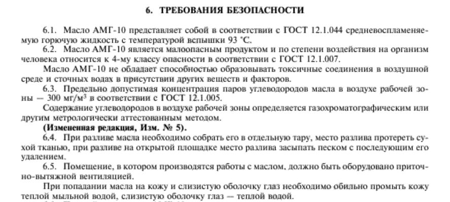

027 Опубликовано 14 апреля, 2014 Автор Жалоба Поделиться Опубликовано 14 апреля, 2014 (изменено) Могу попробовать достать то масло, что льют в авиационную гидравлику, но есть большой вопрос по поводу совместимости этого масла и резинок. Если речь об АМГ-10, никаких проблем с совместимостью. Масло АМГ-10 вырабатывается на основе глубокодеароматизированной низкозастывающей фракции, получаемой из продуктов гидрокрекинга парафинистых нефтей и состоящей из нафтеновых и изопарафиновых углеводородов. АМГ-10 содержит загущающую и антиокислительную присадки, а также специальный отличительный органический краситель.http://www.tupolevservis.ru/product/oils_greasings/amg10_b.shtml http://standartgost.ru/ГОСТ%206794-75 Т.е., это примерно то же самое, что ВМГЗ, только очень высокого качества. На что нам как бы намекает и его цена. Также, могу отлить CHF11S, это лучшее что можно достать.Спасибо, буду иметь в виду. Изменено 14 апреля, 2014 пользователем 027 Цитата Никогда ничего не трогай на моей лодке! Ссылка на комментарий Поделиться на другие сайты Поделиться
