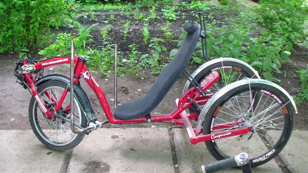

O-Witte Опубликовано 31 марта, 2014 Автор Жалоба Поделиться Опубликовано 31 марта, 2014 Ноги не сломаешь - там руль как ограничитель поворота. Зеркало мне такое заказали - не моя прихоть, хотя с ним реально очень удобно. Ручки - для человека, сопровождающего инвалида - закатить-выкатить из подъезда, может, автобуса, не знаю... Цитата Знаю. Умею. Могу. Делаю...Если работать молча - никто не заметит преодолеваемые тобой трудности. Ссылка на комментарий Поделиться на другие сайты Поделиться
Belka205 Опубликовано 31 марта, 2014 Жалоба Поделиться Опубликовано 31 марта, 2014 Я вот одного не понимаю: А как этот зачечательный агрегат по грунтовке будет перемещаться?По фотке мне кажется, что колея у него с автомобильной не совпадает.... Цитата Нас утро WCтречает прохладой... Ссылка на комментарий Поделиться на другие сайты Поделиться
O-Witte Опубликовано 31 марта, 2014 Автор Жалоба Поделиться Опубликовано 31 марта, 2014 На самом деле прекрасно перемещается - переднее колесо по колее, задние - по краям... Цитата Знаю. Умею. Могу. Делаю...Если работать молча - никто не заметит преодолеваемые тобой трудности. Ссылка на комментарий Поделиться на другие сайты Поделиться

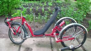

Популярный пост O-Witte Опубликовано 26 апреля, 2014 Автор Популярный пост Жалоба Поделиться Опубликовано 26 апреля, 2014 Все, Скорпион в Кирове, заказчик начинает осваивать... Я даже не представлял, насколько тяжело таким людям передвигаться, что пешком, что на велосипеде - а они еще Одесскую сотку в том году откатали... сейчас собираются в Ижевск на соревнования...http://www.youtube.com/watch?v=-dybKooI8yY&list=UUByZGXC7g_JTCsPfyRb82tg LightSide, andrey_9999, sever и 7 других 10 Цитата Знаю. Умею. Могу. Делаю...Если работать молча - никто не заметит преодолеваемые тобой трудности. Ссылка на комментарий Поделиться на другие сайты Поделиться

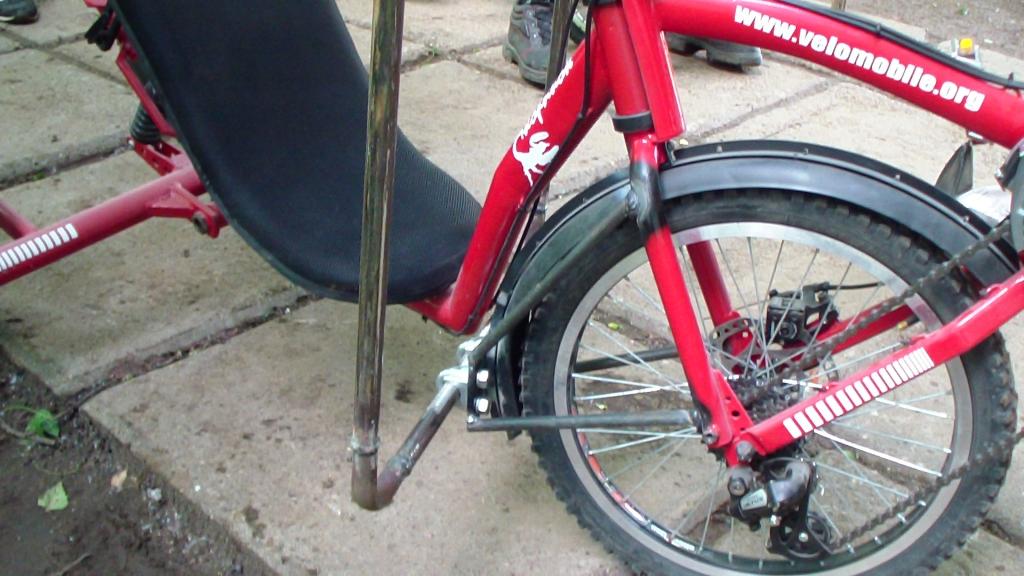

O-Witte Опубликовано 27 апреля, 2014 Автор Жалоба Поделиться Опубликовано 27 апреля, 2014 (изменено) Самые первые впечатления владельца: Мои первые, очень сумбурные впечатления...Проехал на нем несколько десятков метров - у ПЭКа кататься было негде, а до дома его довел Миша. http://www.velomobile.org/forum/images/smilies/icon_smile.gif Я пока не рискнул.Что понравилось:1. Качество изготовления - промышленное. Придраться не к чему. http://www.velomobile.org/forum/images/smilies/icon_smile.gif Очень красивая и стильная вещь.2. Очень легкий ход.3. Реально работающая подвеска.Что пока вызывает вопросы (если честно - почти все):1. Руль - крайне не жесткий. Под нашими руками он просто ходуном ходит и проворачивается. Вполне возможно надо просто более жестко закрепить.2. Пока не могу пользоваться антиблокировкой тормозов - не прожимаю рычаг. Думаю просто не удобно, аппарат еще не подогнан под меня.3. Скатываюсь с сиденья. Ни разу на таком не сидел - не привычно.4. Непривычно большой радиус разворота - никуда не вписывался. http://www.velomobile.org/forum/images/smilies/icon_smile.gifПока все. http://www.velomobile.org/forum/images/smilies/icon_smile.gif Трайк стоит на этажной площадке, ждет гаража и тщательной подгонки. Изменено 27 апреля, 2014 пользователем O-Witte Цитата Знаю. Умею. Могу. Делаю...Если работать молча - никто не заметит преодолеваемые тобой трудности. Ссылка на комментарий Поделиться на другие сайты Поделиться
O-Witte Опубликовано 20 июня, 2014 Автор Жалоба Поделиться Опубликовано 20 июня, 2014 Аж сердце заболело... Апгрейд по-кировски: Что ж, проект ди сих пор в процессе создания... http://velomobile.org/forum/images/smilies/icon_smile.gifСегодня наконец-то сделали руль. Так, как он должен был быть изначально. http://velomobile.org/forum/images/smilies/icon_smile.gif Не знаю, может пока немного колхозно выглядит, без покраски и навески, но главный (надеюсь) косяк устранен.Огромное спасибо сварщику Саше. http://velomobile.org/forum/images/smilies/icon_smile.gifТеперь будем договариватся с нашими веломастерами, тащить трайк к ним и ставить навеску. Цитата Знаю. Умею. Могу. Делаю...Если работать молча - никто не заметит преодолеваемые тобой трудности. Ссылка на комментарий Поделиться на другие сайты Поделиться
