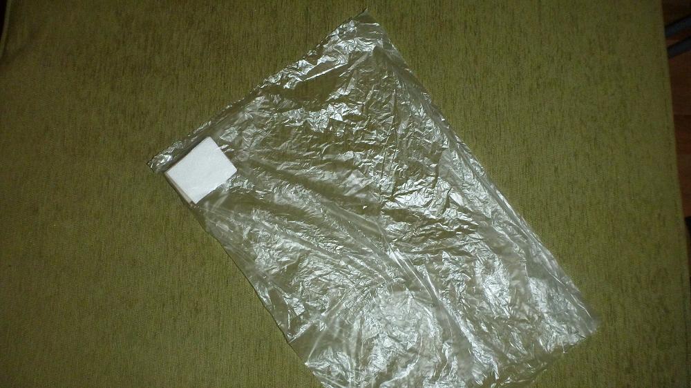

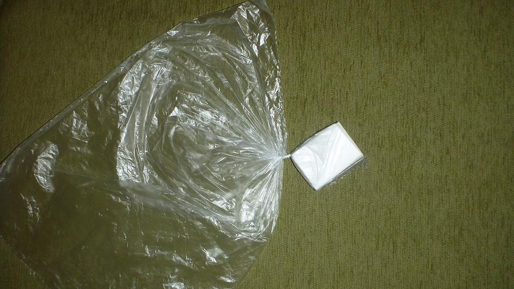

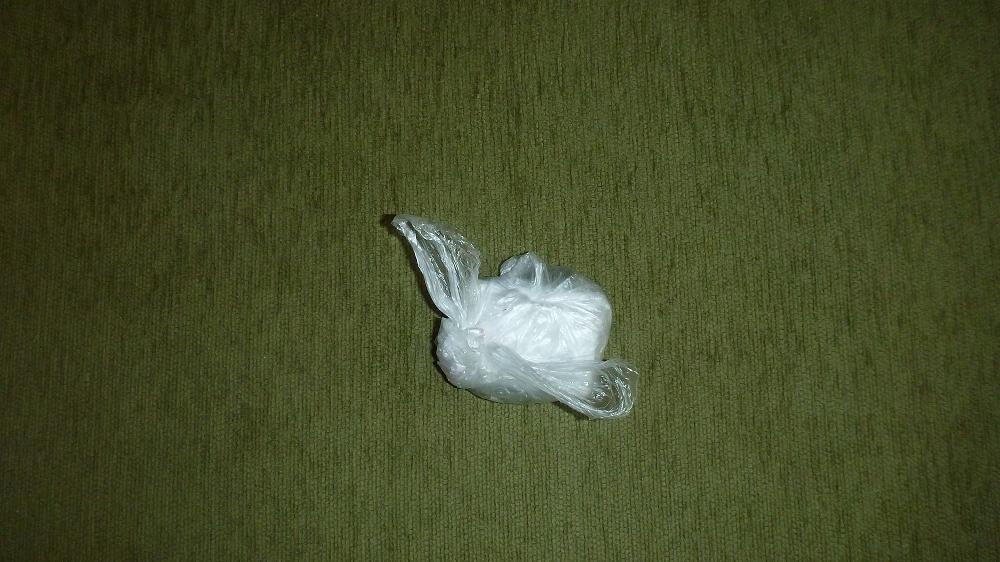

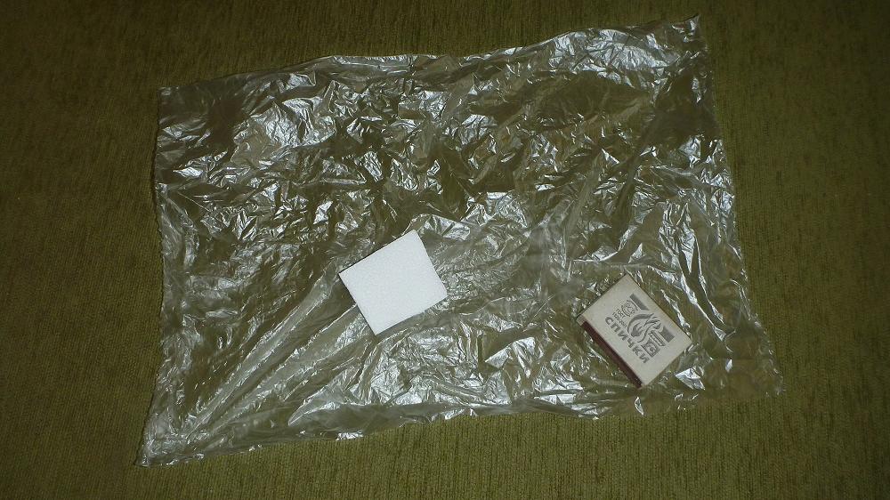

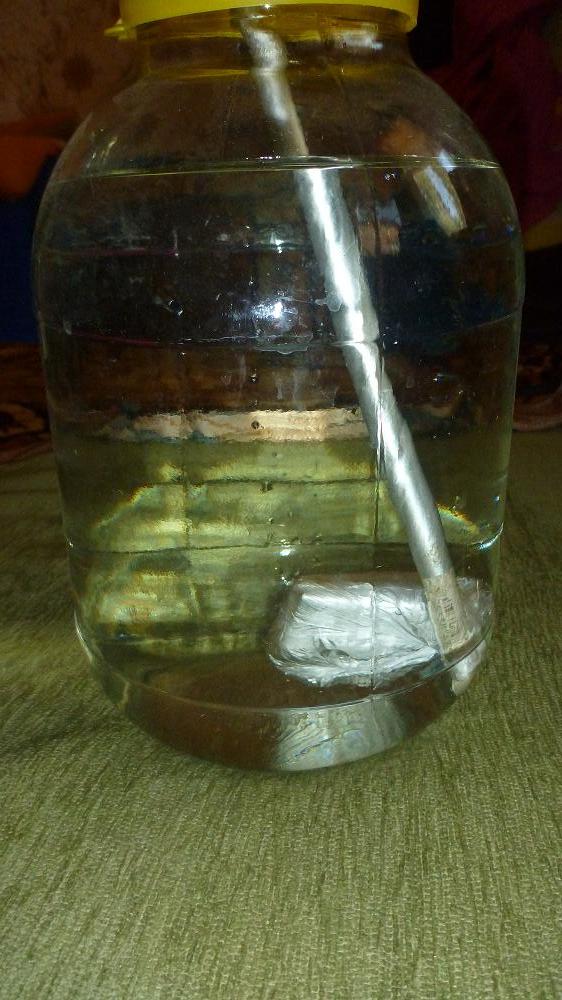

karavai4eg Опубликовано 7 июня, 2014 Жалоба Поделиться Опубликовано 7 июня, 2014 LightSideИ так... Берем обычный пакет, спички и специально для вас кусок салфетки.Заматываем пакет вот так как на картинке и повторяем несколько раз в итоге получается 3-4-5 слоев.Главное меньше воздуха и более тщательно скрутки делать последние концы по сути даже не плотно затянуты а просто так лишь бы не разболталось. Ну повторим ваш эксперимент. Время начало эксперимента пусть будет 10 утра. TEKILLKA 1 Цитата Navigāre necesse est, vivere non est necesse. Ссылка на комментарий Поделиться на другие сайты Поделиться

karavai4eg Опубликовано 7 июня, 2014 Жалоба Поделиться Опубликовано 7 июня, 2014 Там трубка в банке - случайно не термометр?Не это просто алюминиевая трубка. Без нее коробок всплывает. Острые края коробка могут при ношении протереть полиэтилен и упаковка потеряет герметичность. Ну могут. Хотя острые края на коробке я последний раз видел на советских зеленых спичках тогда коробки из шпона клеили. А потом где вы собираетесь носить НЗ набор спичек или сигнальных ракет? Во внешнем кармане? Если переживаете то достаточно потратить еще 15 см скотча и все у тебя супер-пупуер гермоупаковка. Практика показывает что целофан обмотанный скотчем сохраняет в целости ВАФЛИ. Цитата Navigāre necesse est, vivere non est necesse. Ссылка на комментарий Поделиться на другие сайты Поделиться
karavai4eg Опубликовано 8 июня, 2014 Жалоба Поделиться Опубликовано 8 июня, 2014 Ну и прошло почти 23 часа. Итог спички и салфетка абсолютно сухие. Цитата Navigāre necesse est, vivere non est necesse. Ссылка на комментарий Поделиться на другие сайты Поделиться
