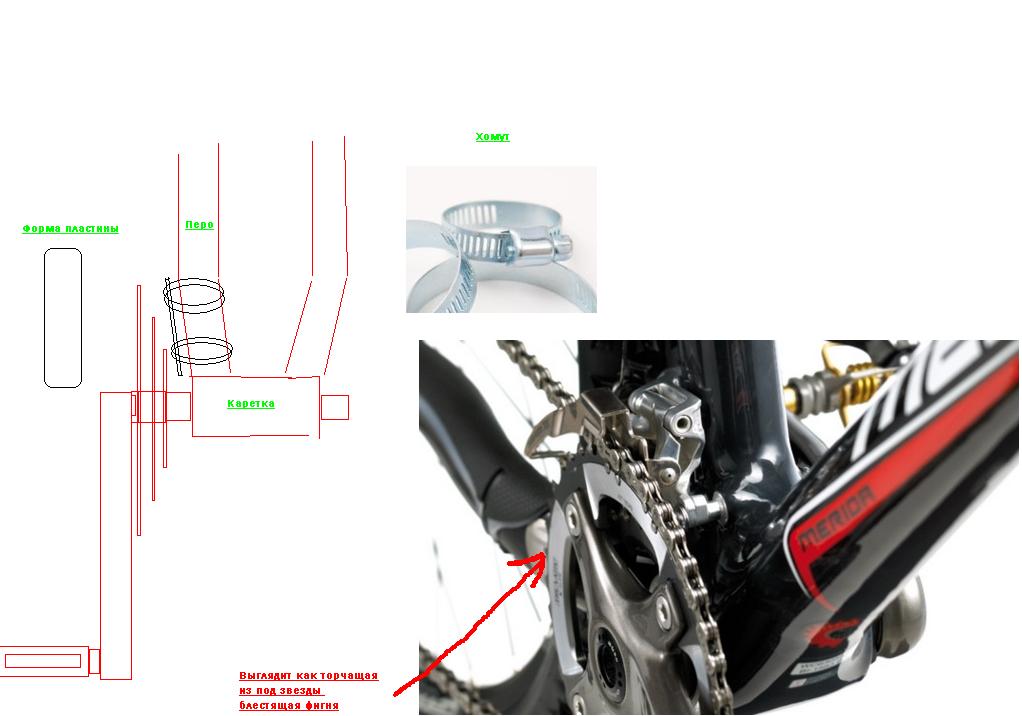

DimasShishkin Опубликовано 30 августа, 2013 Жалоба Поделиться Опубликовано 30 августа, 2013 Я дико извеняюсь..... забыл фото..... Но постарался приблизительно начертить эту штуковину. Кроме самих хомутиков (которые сейчас довольно симпатичны) все же советую вырезать небольшую металлическую пластинку под него. Цитата Ссылка на комментарий Поделиться на другие сайты Поделиться
DimasShishkin Опубликовано 30 августа, 2013 Жалоба Поделиться Опубликовано 30 августа, 2013 НО... Если я буду под нагрузкой+с рюкзаком+ в грязь+ ломится в гору это Заклинивало не при переключение (он уже не работал ) - хотя таки да под какой никакой нагрузкой и в грязь. Я правильно понял, цепь залетает под звезду системы снизу когда начинаешь крутить в горку? Если да, то это элементарно из-за вымывания смазки грязью и водой из цепи, в следствии чего подвижность пинов падает, и некоторые не успевают распрямляться, а идут выше по звезде и уже там заклиниваются между пером и этой звездой.Лечится соответственно немедленным смазыванием. При чём в этом году при спуске с Пхии вдоль Большой Лабы (очень грязная лесовозная дорога с множеством луж и с часто чередующимися спусками-подъёмами) приходилось по 3 раза за день смазывать цепи из-за этой проблемы. Проблема соответственно решалась на какое то время. Ну и вообще в походе должен быть хороший механик, который бы следил за чистотой и смазкой цепи каждый день. Появляется ли такие проблемы в городе и без груза? Цепь всегда хорошо смазана?В моем случае реальную причину периодического попадания выявить мне не удалось. Система исправлна, переключаюсь не под нагрузкой. Руки не из ж*пы, но тем не менее эта фигня проявилась и в грязь (впервый раз) и на асфальте на абсолютно ровной дороге с чистой и смазанной цепью...... После грязи я думал забыл об этом, а потом "опа"..... Нежданно негаданно такая фигня. Я на асфальте быстро разогнался, скинул усилие на ногах до минимума, переключился на большую звезду и после опять начал разгоняться (никаких перескоков, никаких толчков и прочих проблем не было)и после первого оборота цепь заклинило.... Цитата Ссылка на комментарий Поделиться на другие сайты Поделиться
DimasShishkin Опубликовано 30 августа, 2013 Жалоба Поделиться Опубликовано 30 августа, 2013 Ну в целом я уже разобрался с вопросом №1 спасибо всем за советы. karavai4eg, я могу дать пластинку эстетичного блестящего хромированного металла. Режется ножницами по металлу. Цитата Ссылка на комментарий Поделиться на другие сайты Поделиться

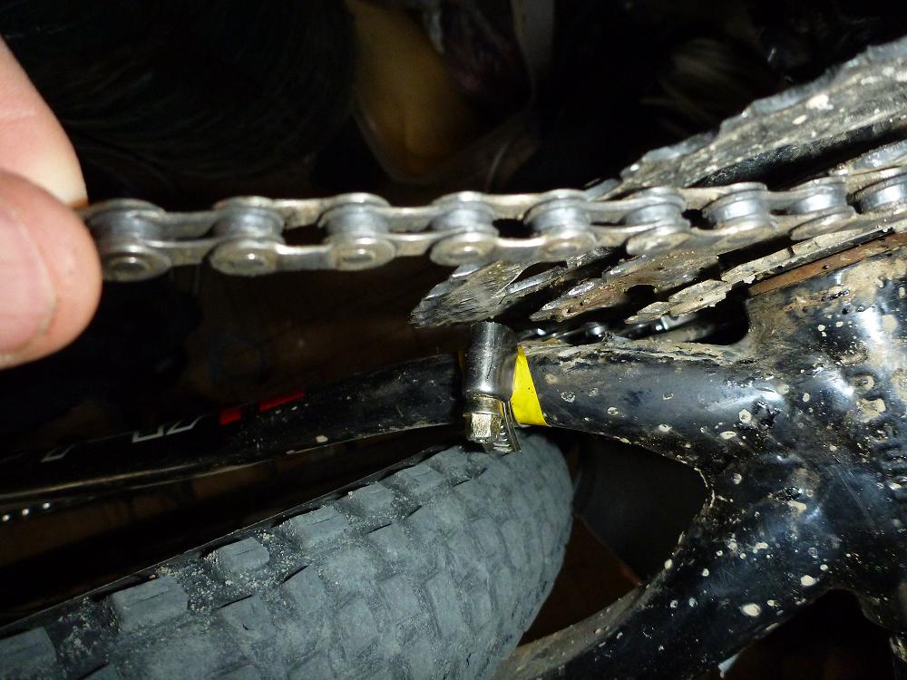

karavai4eg Опубликовано 26 октября, 2013 Автор Жалоба Поделиться Опубликовано 26 октября, 2013 Короче, я решил проблему вот так. Вес 30 гр. Цена 15 рублей. Цитата Navigāre necesse est, vivere non est necesse. Ссылка на комментарий Поделиться на другие сайты Поделиться

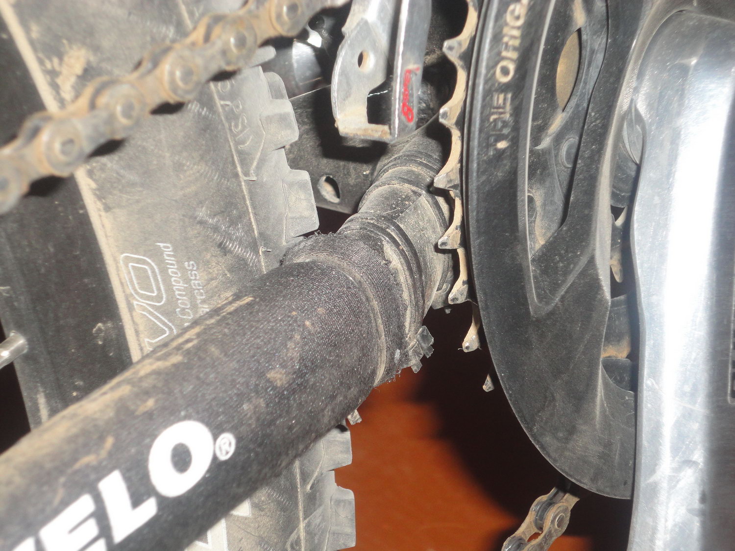

black bike Опубликовано 22 ноября, 2013 Жалоба Поделиться Опубликовано 22 ноября, 2013 Собственно цепь клинится между малыми передними звеньями и пером.1. В чем причина?2. Чего бы такое придумать чтобы она гарантированно туда не попадала? В голову приходит намотать в этом месте изоленты побольше.Попробуй сделать насадку на перо из куска шланга или пластиковой трубы. Цитата Ссылка на комментарий Поделиться на другие сайты Поделиться
karavai4eg Опубликовано 23 ноября, 2013 Автор Жалоба Поделиться Опубликовано 23 ноября, 2013 Мысль интересная, но пока меня устраивает моё техническое решение. Цитата Navigāre necesse est, vivere non est necesse. Ссылка на комментарий Поделиться на другие сайты Поделиться
