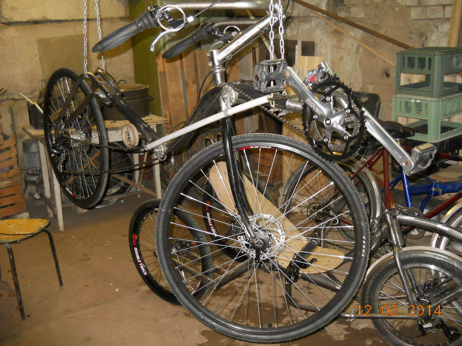

O-Witte Опубликовано 13 февраля, 2014 Автор Жалоба Поделиться Опубликовано 13 февраля, 2014 К новому сезону - нового коня... Цитата Знаю. Умею. Могу. Делаю...Если работать молча - никто не заметит преодолеваемые тобой трудности. Ссылка на комментарий Поделиться на другие сайты Поделиться

O-Witte Опубликовано 16 февраля, 2014 Автор Жалоба Поделиться Опубликовано 16 февраля, 2014 Вот практически и готов... Осталось проложить тросики от манеток и покрасить... Ждем нового сезона... incognito, Skyrider и krasnii 3 Цитата Знаю. Умею. Могу. Делаю...Если работать молча - никто не заметит преодолеваемые тобой трудности. Ссылка на комментарий Поделиться на другие сайты Поделиться
O-Witte Опубликовано 16 февраля, 2014 Автор Жалоба Поделиться Опубликовано 16 февраля, 2014 Как-то не готов ответить...если честно. Надо прикидывать, что к чему. Готовый лигерад , тот, что в начале темы, в декабре продал за 20-ку... Материалов-то там на копейки, и рама и сиденье... Сиденье, конечно, лучше бы стеклопластиковое, но пока никак не разорюсь на такое... 2700 основание стоит... Цитата Знаю. Умею. Могу. Делаю...Если работать молча - никто не заметит преодолеваемые тобой трудности. Ссылка на комментарий Поделиться на другие сайты Поделиться
