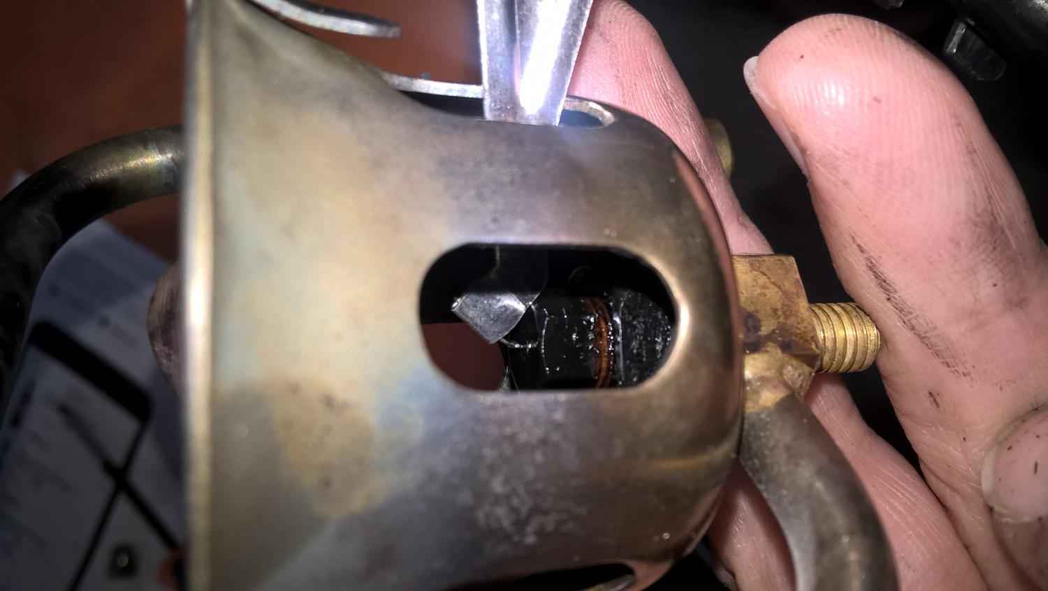

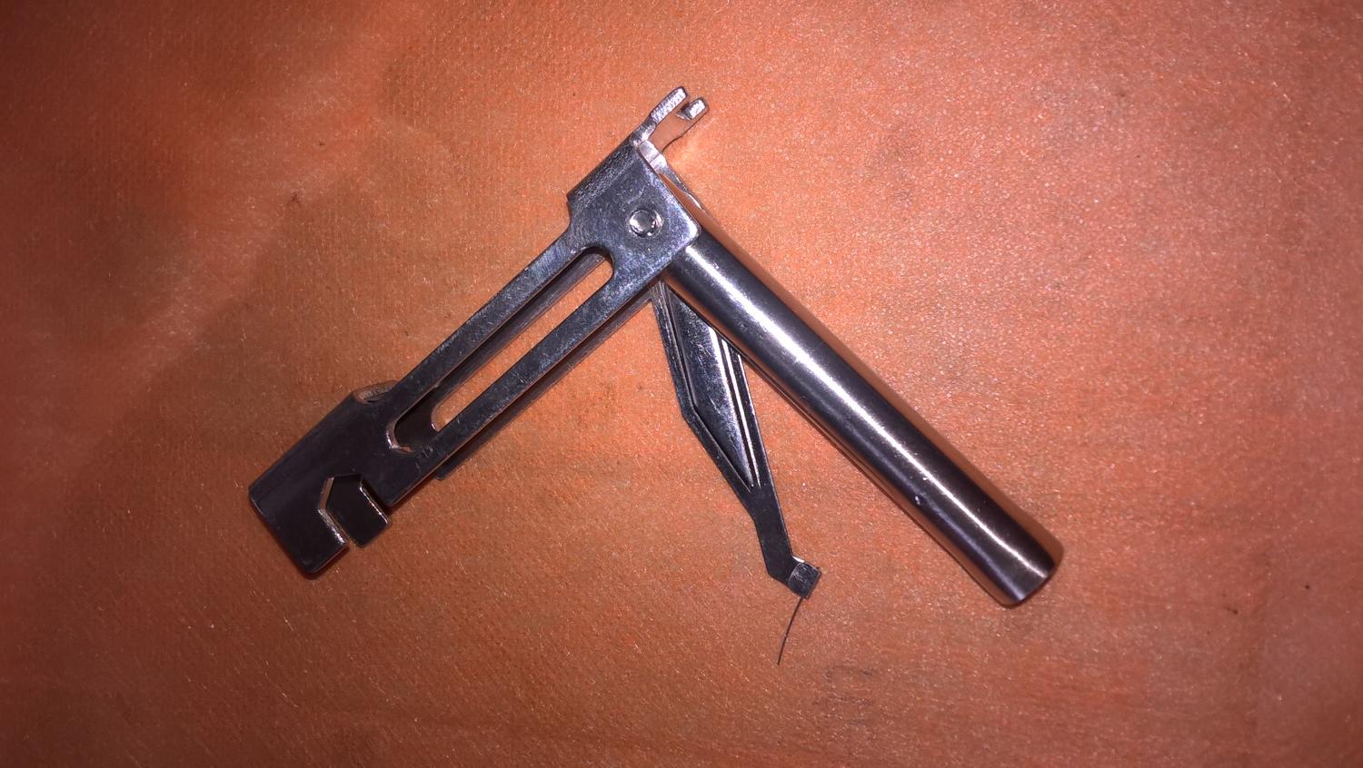

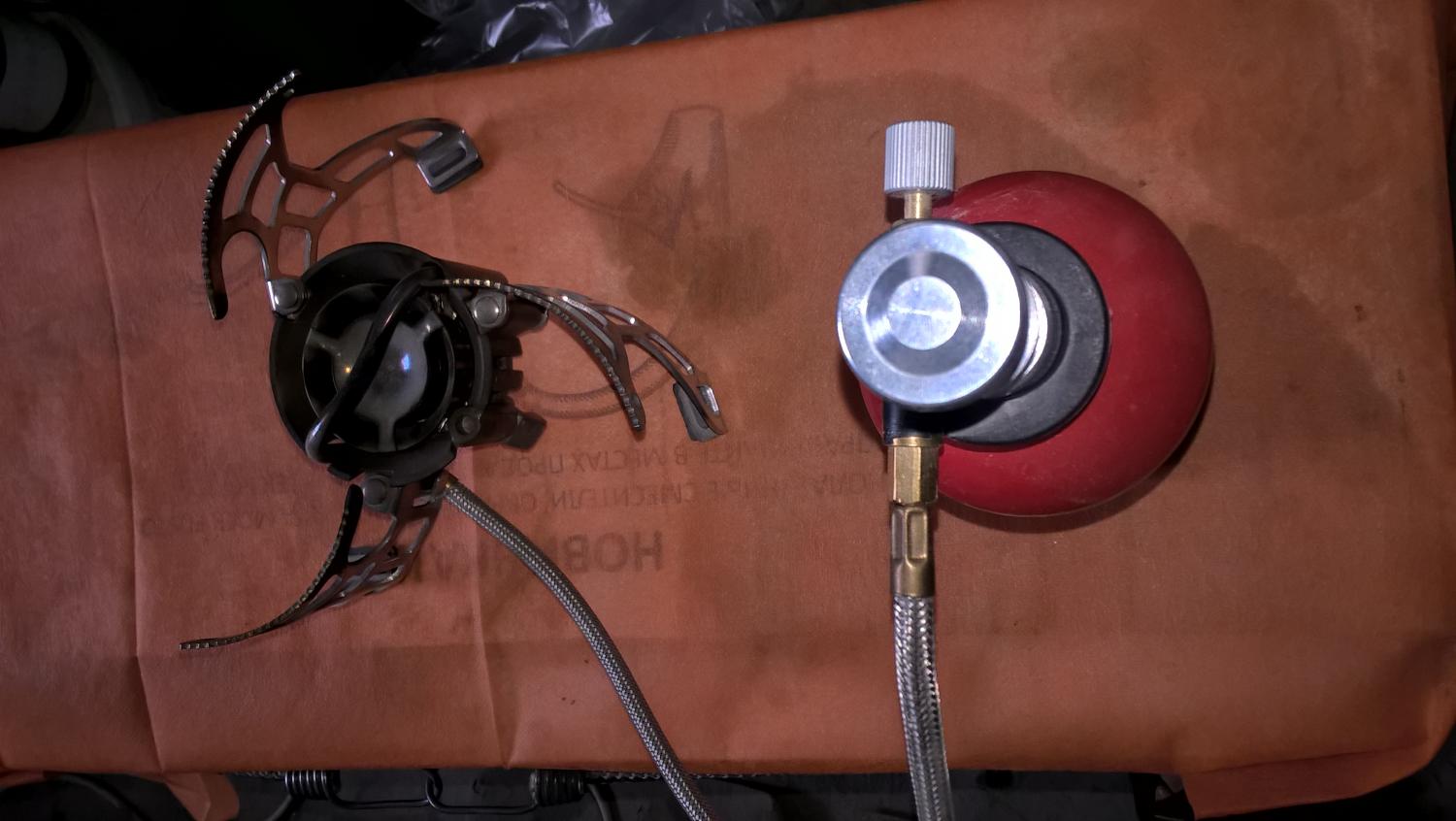

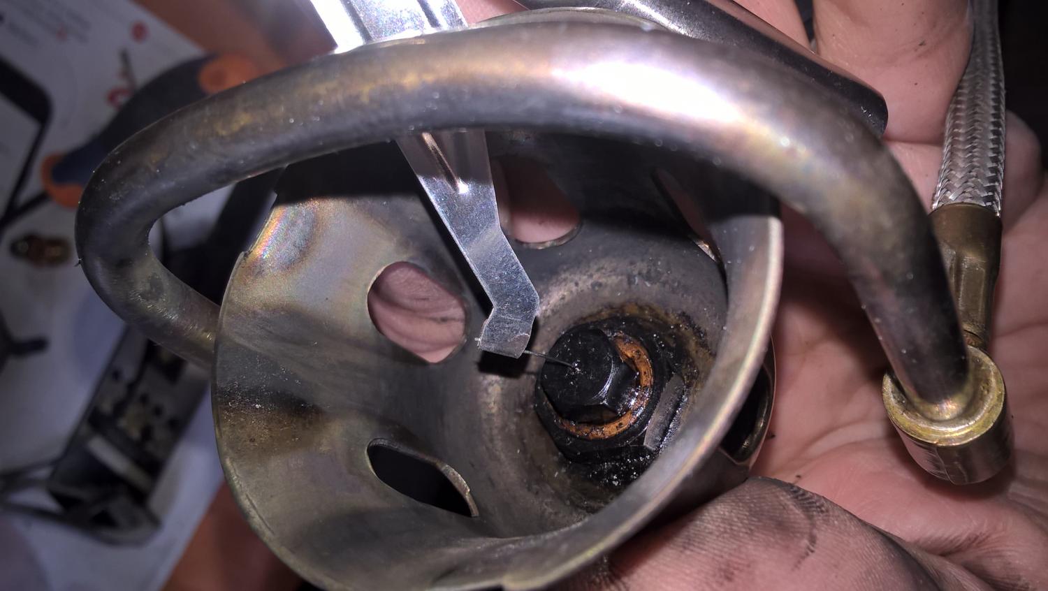

Skyrider Опубликовано 8 октября, 2017 Поделиться Опубликовано 8 октября, 2017 Как когда-то обещал - отчёт об использовании и чистке горелки.У меня такая:Друзья (по моей рекомендации) купили мне на ДР в Сплаве. В комплекте бутыль на поллитра для бенза и вот такой инструмент:"Лапы" широкие - можно при желании ведро поставить. На "лапах" - резиновые "подошвы". Ветрозащиты в комплекте нет. Затестить на скорость закипания воды в какой-нибудь стандартной посуде на газу и на бензине всё никак не соберусь...Конструкция в сборе:Несмотря на предостережения более опытных туристов, изначально собирался кормить её самым что ни на есть обычным бензином. Погонять её по самому жёсткому варианту, почистить, а там видно будет. Итак, был зАлит самый дешёвый бензин с самой обычной заправки. До забивания форсунки было осуществлено 5-6 полноценных приготовлений пищи (вторые блюда - жареная картошка, макароны с куриными кусочками и без) на сковороде. После этого загораться не захотела , да и в крайний раз горела с перебоями. Тогда я открутил гайку на дне горелки и винт на входе шланга в горелку всё тем же мультитулом:и разобрал всю конструкцию.В трубке, проходящей над пламенем (где перед подачей в форсунку нагревается топливо), оказался трос для чистки:(а я, на всякий случай, приготовил кусок б/ушного велосипедного тормозного тросика )Как видно - трос этот почти совсем не закопчен и даже на подстеленной белой салфетке следов не оставил. Кстати - в трубке остался бензин, который конечно и вылился на поверхность стола, на котором производилось вскрытие. Далее, сняв рассекатель (просто прижимается к корпусу), я получил неограниченный доступ к самой форсунке:, где жёсткой стальной проволочкой инструмента и прочистил отверстие выхода топлива. (Ну и заодно всё вокруг протёр от копоти, хотя, на работу (да и на эстетику) это не влияет).После сборки, оказалось, что, при известной ловкости рук и навыка, указанное отверстие можно прочистить и не разбирая горелку:однако, проволочка при этом опасно изгибается и, наверное, лучше так не делать...Итого:- вещь хорошая;- работать на обычном бензине можно;- на розжиг нужно несколько минут, пока в трубке бензин нагреется до закипания, поэтому "быстрее, чем на газу" не получается ;- после прекращения подачи топлива, ещё некоторое время горит. С копотью;- непонятно, как сбросить давление в бутыли, чтобы открутить её от всей конструкции, не изгадив всё вокруг бензином... Хотя, можно открутить шланг горелки, не снимая "насос" с горла бутыли, но давление в ней всё равно останется;- разборка/сборка не торопясь и с фотками заняла около 20 минут;- прочистить самое засоряемое место - отверстие форсунки - можно не разбирая;- при ТО следует запастись достаточным количеством ветоши и т.п. и работы проводить в проветриваемом помещении. rkromanrk и equinox 2 Главное - быть счастливым! И не важно, что в своём заключении напишет психиатр... Ссылка на комментарий Поделиться на другие сайты Поделиться

Гость tRIDENT Опубликовано 9 октября, 2017 Поделиться Опубликовано 9 октября, 2017 (изменено) непонятно, как сбросить давление в бутылиЕсли в конце работы горелки перевернуть бутыль так, чтобы самая низкая ее точка стала самой верхней, и подержать минуту-полторы, то горелка сожрёт весь бензин из шланга и погаснет. Я обычно удерживаю бутыль в этом положении, пока не затихнет шипение воздуха, выходящего из форсунки. Давление в бутыли при этом будет сброшено.Если этого не сделать, горелка будет вонять бензином, который остался в шланге и будет потихоньку испаряться через форсунку. Прочищать форсунку штатной приблудой с проволочкой не получится, если не снят рассекатель пламени - чашка с тремя лапками. А снимать ее постоянно не хочется - лапки при этом гнутся, мало ли - отломятся еще...Поэтому я сделал прочищалку: кусочек старой спицы длиной 7 см, один конец загнул колечком для удобства, другой расплющил, обмотал вокруг него кусочек 2-й струны от гитары и заклепал так, чтобы струна торчала на 5 мм. Потом изогнул так, чтобы можно было подлезть к форсунке, не снимая рассекателя, и теперь перед рожзигом горелки за 5 сек. прочищаю форсунку, пока горелка холодная, чтобы не возиться с раскаленной. ЗЫ Для стартового разогрева горелки я использую не топливо, а жидкость для розжига костров. Она не оставляет на горелке копоти, которая потом воняет, и ездит вместе с горелкой с маленьком пластиковом флакончике с носиком.Да и эстетичнее выходит - горелка всегда чистая, приятно глазу И не измажешься об неё. Копоть, хотя и выгорает при работе горелки, но - не вся и не везде. Изменено 9 октября, 2017 пользователем tRIDENT Бомбора и equinox 2 Ссылка на комментарий Поделиться на другие сайты Поделиться

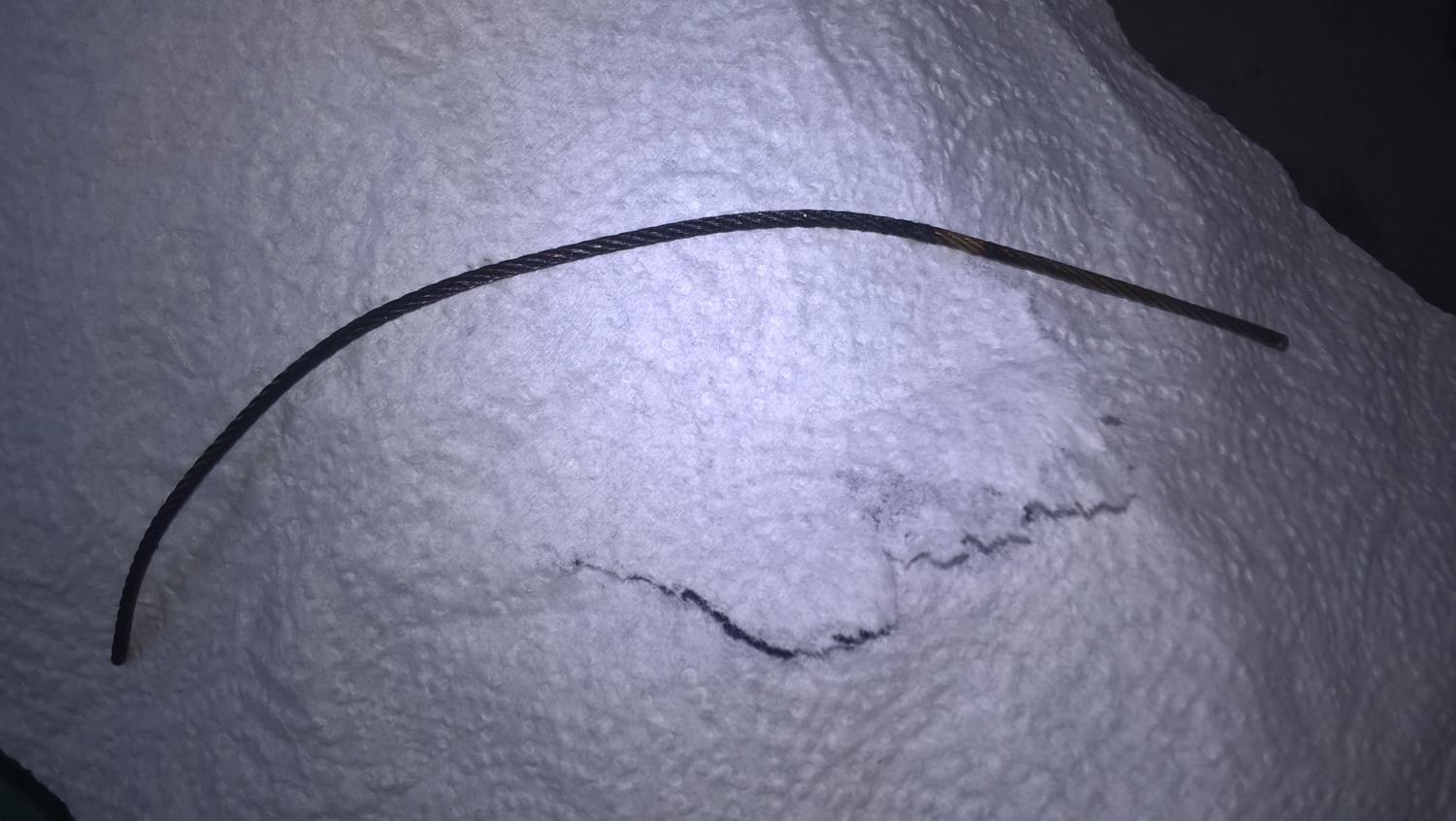

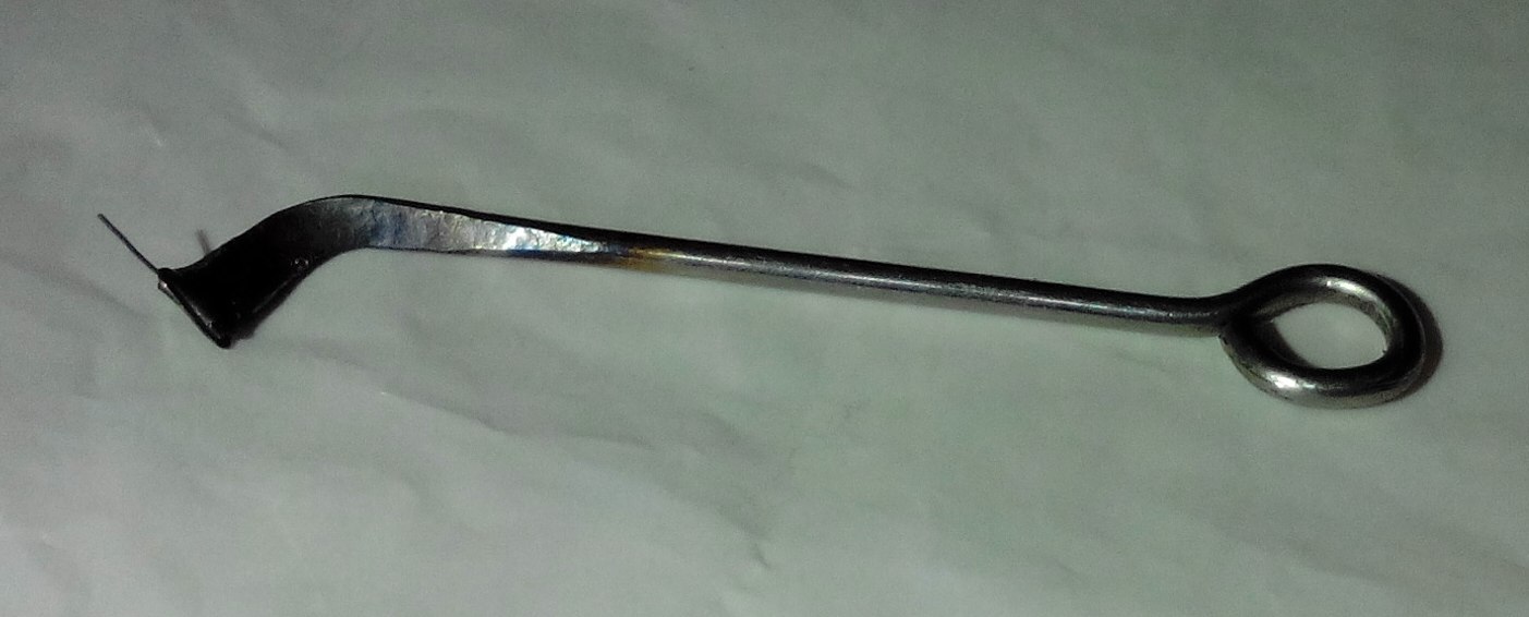

karavai4eg Опубликовано 9 октября, 2017 Поделиться Опубликовано 9 октября, 2017 Поэтому я сделал прочищалку: кусочек старой спицы длиной 7 см, один конец загнул колечком для удобства, другой расплющил, обмотал вокруг него кусочек 2-й струны от гитары и заклепал так, чтобы струна торчала на 5 мм. Потом изогнул так, чтобы можно было подлезть к форсунке, не снимая рассекателя,Фото в студию! Navigāre necesse est, vivere non est necesse. Ссылка на комментарий Поделиться на другие сайты Поделиться
Гость tRIDENT Опубликовано 9 октября, 2017 Поделиться Опубликовано 9 октября, 2017 (изменено) При случае сделаю. С собой-то у меня ее нету, она живет в сумочке горелки.Кстати, перед расплющиванием конец спицы пришлось отжечь, иначе она слишком уж жесткая была. И еще: мне пришлось наколоть на струну кусочек резины, чтобы она не торчала. Потому что как-то перед выездом я достал горелку для ревизии и выяснил, что прочищалка струной проткнула бензо-шланг горелки. Воткнулась и торчит, зараза, и словно ухмыляется...Шланг пришлось менять, благо запасной я купил заранее - прочитал в интернетах, что он дохнет первым.Хорош бы я был, если бы не глянул перед выездом, как там у меня горелка себя чувствует Изменено 9 октября, 2017 пользователем tRIDENT Ссылка на комментарий Поделиться на другие сайты Поделиться

Skyrider Опубликовано 9 октября, 2017 Поделиться Опубликовано 9 октября, 2017 не получится, если не снят рассекатель пламени - чашка с тремя лапками- обратите внимание - на последнем фото рассекатель надет - загнутую лапку видно Главное - быть счастливым! И не важно, что в своём заключении напишет психиатр... Ссылка на комментарий Поделиться на другие сайты Поделиться
Гость tRIDENT Опубликовано 9 октября, 2017 Поделиться Опубликовано 9 октября, 2017 Володь, а я думал, мы уже давно на "ты" перешли Признаться, чистить форсунку через боковую прорезь "колокольчика" я не догадался.Я тулил штатную чистилку сверху, между "колокольчиком" и рассекателем. Чуть не сломал проволочку, плюнул и изготовил чистилку из спицы. Ссылка на комментарий Поделиться на другие сайты Поделиться
Skyrider Опубликовано 9 октября, 2017 Поделиться Опубликовано 9 октября, 2017 уже давно на "ты"Сань, да я как-то рассчитывая на всеобщее обозрение, не тебя конкретно Чуть не сломал проволочку- вот я, кстати, тоже. Поэтому опасаюсь впредь это делать и также, как и ты, думал над небольшой походной приспособой. Чёнить обязательно слеплю в таком духе. Главное - быть счастливым! И не важно, что в своём заключении напишет психиатр... Ссылка на комментарий Поделиться на другие сайты Поделиться
Гость tRIDENT Опубликовано 10 октября, 2017 Поделиться Опубликовано 10 октября, 2017 Снято в спешке, но главное, надеюсь, видно. Skyrider, karavai4eg и lmv 3 Ссылка на комментарий Поделиться на другие сайты Поделиться
