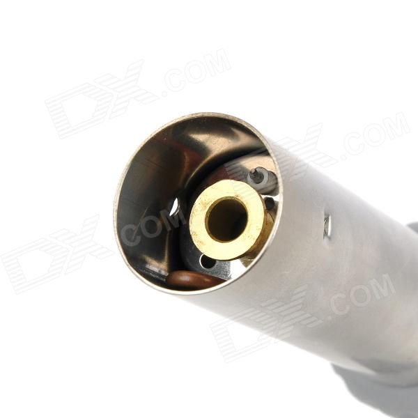

027 Опубликовано 9 ноября, 2013 Автор Жалоба Поделиться Опубликовано 9 ноября, 2013 Кстати, именно после этого я понял, что отдать 1850 руб за факельную горелку с испарителем - стоит tRIDENT,2 - так "китайская" горелка стоит 2000р?Это он про Ковею. Все смешалось в последних постах.Китайская - вот: http://dx.com/p/multi-function-adjustab ... 0-c-160156450 рупий примерно. На ощупь нормальная, при +10 горит бодро, перевернутого баллона не боится (не захлебывается и не пыхает). На минусах Трайдентом пока не испытана. Все смешалось. Не понимаю, к чему было писать это 4 сентября сего года:Как-то на Бакалде (летом, при +25!) я пытался вскипятить 3 литра воды в 5.5-литровом кане этой горелкой. Она работала лёжа, баллон был полный - т. е., в горелку шел жидкий газ. Минут 20-25 она горела, но так и не прогрелась толком, пыхала желто-красным до самого конца. И это - летом! И это - доработанная горелка, у которой зазоры были заполнены термопастой!...когда мы в прошлом году выяснили, что дихлофос надо правильно ориентировать в положении лежа. Подробнее тут: http://forum.fonarevka.ru/showthread.php?t=10826 Цитата Никогда ничего не трогай на моей лодке! Ссылка на комментарий Поделиться на другие сайты Поделиться

027 Опубликовано 9 ноября, 2013 Автор Жалоба Поделиться Опубликовано 9 ноября, 2013 Собираюсь заказать эту вот китайскую с испарительной трубкой. Надо кому еще? Цитата Никогда ничего не трогай на моей лодке! Ссылка на комментарий Поделиться на другие сайты Поделиться

027 Опубликовано 9 ноября, 2013 Автор Жалоба Поделиться Опубликовано 9 ноября, 2013 Возвращаясь к этой кетайской горелке с подогревом. У нее еще что хорошо: у нее поджиг отдельным курком, а не совмещенной с регулятором напора кнопкой. Это есть гуд. Рекомая кнопка при нажатии заметно пережимает регулятор, так что напор падает. Когда ты много открутил - любая горелка может не поджечь, струя сильная, энергии искры не хватает. Поэтому надо откручивать крантик умеренно.А на этой, с поджигом нажатием на торец крантика, мало открутил - зашипело ништяк, как надо. Но! Струя почти перекрывается при нажатии кнопки. И тоже может не воспалиться, мало газа.Приноравливаться надо. Цитата Никогда ничего не трогай на моей лодке! Ссылка на комментарий Поделиться на другие сайты Поделиться
