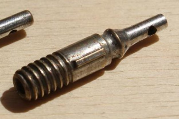

027 Опубликовано 2 марта, 2013 Жалоба Поделиться Опубликовано 2 марта, 2013 Велониппели не используем. Зачем они нужны? 2 tRIDENT, в моем случае образовались фрагментарные густые сопли, которые моментально забивали наконечник флакона на всю длину. Сгустки размером 1-2 сантиметра. Их хорошо было видно сквозь полупрозрачные стенки. Ковыряние вентиля тут бесполезно. Невозможно было выдавить из бутылки, запечатывалось насмерть. Цитата Никогда ничего не трогай на моей лодке! Ссылка на комментарий Поделиться на другие сайты Поделиться
Nolimit Опубликовано 3 марта, 2013 Жалоба Поделиться Опубликовано 3 марта, 2013 ну так получилось что у меня 1 камера с велонипелем вторая без, пришлось в ней делать дырку заливать и потом заклеивать. Цитата Ссылка на комментарий Поделиться на другие сайты Поделиться
Cure Опубликовано 3 марта, 2013 Жалоба Поделиться Опубликовано 3 марта, 2013 у некоторых велониппелей есть возможность раскручивания. и потом вполне вероятно можно герметик залить. Может быть будут проблемы с волокнистыми. Цитата Ссылка на комментарий Поделиться на другие сайты Поделиться
karavai4eg Опубликовано 3 марта, 2013 Жалоба Поделиться Опубликовано 3 марта, 2013 ну так получилось что у меня 1 камера с велонипелем вторая без, пришлось в ней делать дырку заливать и потом заклеивать.Если одно колесо с вело ниппелем, а другое нет, то лучше вариант это доработать напильником.Единственное исключение если обод скажем под безкамерную резину - но я так понимаю это не твой случай. Кто то мне говорил что можно проколоть камеру через отверстие залить герметик, а потом заклеить дырку заплаткой, однако кто-то мне говорил что герметик и заплатки несовместимы. Так что если есть тяга к естествоиспытаниям то вперед, а если нет то надфиль в руки. Смысла иметь разные колеса никакого, запаски какие возить будешь? Цитата Navigāre necesse est, vivere non est necesse. Ссылка на комментарий Поделиться на другие сайты Поделиться
Cure Опубликовано 5 марта, 2013 Жалоба Поделиться Опубликовано 5 марта, 2013 с герметиком клеить сложнее только и всего. если он попадает под латку то может клей размачивать. поэтому есть смысл после герметика вулканизировать. Цитата Ссылка на комментарий Поделиться на другие сайты Поделиться
