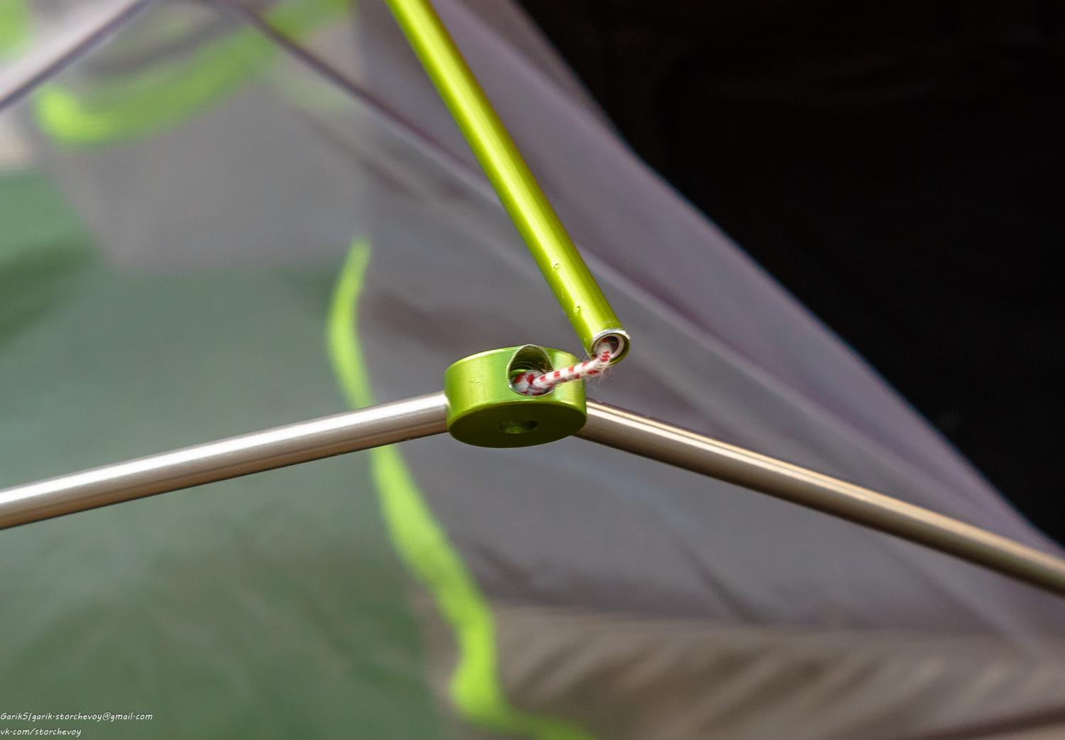

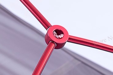

Andrey_VLG Опубликовано 14 августа, 2017 Жалоба Поделиться Опубликовано 14 августа, 2017 Пользователи палаток Naturehike, как себя чувствует данный узел, есть ли нарекания? Цитата Ссылка на комментарий Поделиться на другие сайты Поделиться
Olegator Опубликовано 14 августа, 2017 Жалоба Поделиться Опубликовано 14 августа, 2017 У меня пока чувствует. Два сезона. Щас третий идёт. Цитата Наше сообщество "ВелоРелакс Волгоград": vk.com/velorelaxvlg Специалист по недвижимости: покупка/продажа, сопровождение сделок Ссылка на комментарий Поделиться на другие сайты Поделиться
GarikS Опубликовано 12 сентября, 2017 Жалоба Поделиться Опубликовано 12 сентября, 2017 @Andrey_VLG, хреново, после ночи сильного ветра распи херачело со стороны верхней дуги, как наиболее напряжённой и изогнутой, очень мягкий люминь. Думаю поксиполом залить с обоих сторон палатки. В остальном палатка АГОНЬ! Цитата Счастье, детка, это заслуженная радость от осознания собственного существования и великолепных возможностей, которые оно открывает ©Я из "Ориона"! Ссылка на комментарий Поделиться на другие сайты Поделиться
GarikS Опубликовано 12 сентября, 2017 Жалоба Поделиться Опубликовано 12 сентября, 2017 Собственно вот Цитата Счастье, детка, это заслуженная радость от осознания собственного существования и великолепных возможностей, которые оно открывает ©Я из "Ориона"! Ссылка на комментарий Поделиться на другие сайты Поделиться
Andrey_VLG Опубликовано 13 сентября, 2017 Жалоба Поделиться Опубликовано 13 сентября, 2017 На али и ему подобных сайтах есть ремкомплекты этого узла. В теме палаток, на веломании, были негативные отзывы и методы решения.@GarikS, Как долго палатка в эксплуатации? Цитата Ссылка на комментарий Поделиться на другие сайты Поделиться
GarikS Опубликовано 13 сентября, 2017 Жалоба Поделиться Опубликовано 13 сентября, 2017 Как долго палатка в эксплуатации?Один выезд недельный. Всю неделю стояла круглыми сутками на одном месте, ветра были довольно сильные порывистые, пару дней точно.Веломанию немного почитал, собственно на конкретное решение кроме купить прозапас не нашёл. Думаю всё же поксиполом залить, вещь хорошая, должна держать. Цитата Счастье, детка, это заслуженная радость от осознания собственного существования и великолепных возможностей, которые оно открывает ©Я из "Ориона"! Ссылка на комментарий Поделиться на другие сайты Поделиться
karavai4eg Опубликовано 14 сентября, 2017 Жалоба Поделиться Опубликовано 14 сентября, 2017 Игорь а ты оттяжки и колышки всегда крепишь? Цитата Navigāre necesse est, vivere non est necesse. Ссылка на комментарий Поделиться на другие сайты Поделиться
GarikS Опубликовано 14 сентября, 2017 Жалоба Поделиться Опубликовано 14 сентября, 2017 Колышки всегда, и хорошо натягиваю тент за фастексы по углам. Оттяжки по началу не ставил, а когда ветер сильно усилился то парочку поставил, после этого кстати первый раз душа и начала вылетать, подозреваю из-за неравномерности усилий. Потом я ослабил одну оттяжку со стороны выстреливающей дуги, и так она простояла ещё несколько дней, в том числе и под ветром. Я считаю косяк именно в этом узле, он из слишком мягкого металла, сделать бы где-нибудь такой из стали, всё было бы пучком Цитата Счастье, детка, это заслуженная радость от осознания собственного существования и великолепных возможностей, которые оно открывает ©Я из "Ориона"! Ссылка на комментарий Поделиться на другие сайты Поделиться
