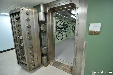

028 Опубликовано 22 июня, 2012 Жалоба Поделиться Опубликовано 22 июня, 2012 В виде глухого гаража с охранником, который зверски избивает каждого, кто пытается попасть внутрь без номерка, который выдает сам охранник. Извините, не сдержался... Цитата Когда в хлеву обезьяньемНаскучит нам в ус не дуть,Я стану лунным сияньем,Ты тоже стань чем-нибудь. © Ссылка на комментарий Поделиться на другие сайты Поделиться

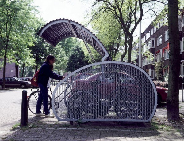

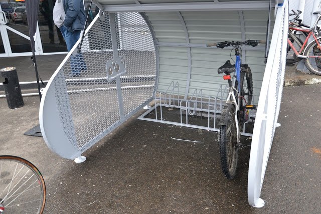

GRAFFIX Опубликовано 22 июня, 2012 Жалоба Поделиться Опубликовано 22 июня, 2012 главное- чтобы велосипед в них СТОЯЛ, а не падал, как раненая балерина. Цитата art bicycle GARAGE volgograd Ссылка на комментарий Поделиться на другие сайты Поделиться

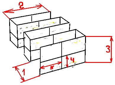

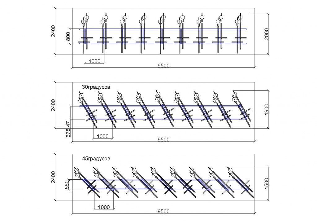

karavai4eg Опубликовано 23 июня, 2012 Жалоба Поделиться Опубликовано 23 июня, 2012 То про что говорит Графикс - вот более менее распространенные европейские парковки. Достаточно аскетично и велосипед не падает и крепить можно за все какие угодно части. То чего бы хотелось попытался изложить в рисунке изготовить можно из тех же труб что и первая парковка. 1 - ширина велосипеда по педалям (эх а как же с рюкзаками ) 2 - расстояние от покрышки переднего колесо ориентировочно до оси заднего колеса 3 - высота до руля 4,5 размеры таковы чтоб нельзя было колесо просунуть. Хотя наверное первые две картинки самый рациональный вариант потому что, проблемы кражи незакрепленных частей велосипеда(колеса, рама в зависимости от того что пристегнул, а что нет) невозможно решить на неохраняемой велостоянке. снять велокомп, или вынуть подседельный штырь вместе с седлом и унести с собой еще можно, а различные сумки? а долго ли открутить педали? задний переключатель? Вобщем я присоединяюсь к Графиксу, вот такие вот "грядушки" чтобы велосипед не падал - а то что сейчас везде стоит реально использовать только чтоб грязь с ботинок очищать. Цитата Navigāre necesse est, vivere non est necesse. Ссылка на комментарий Поделиться на другие сайты Поделиться
Gromozeka Опубликовано 23 июня, 2012 Автор Жалоба Поделиться Опубликовано 23 июня, 2012 ОТЛИЧНО! Вот это - то, что я хотел услышать. Спасибо огромное. Все замечания и пожелания принимаются. Как сделаю 3D проект - скину обязательно на суд зрителей. Только после утверждения вами, товарищи, понесу на стол к шефу Модельку постараюсь сделать завтра после обеда. Сегодня никак... Агрофитнес, понимаете ли Цитата Хочешь разорить соседа - подари ему спиннинг и научи удить рыбу :-)Гуглит - не глагол, а воспаление гугла!Раньше студенты учились и подрабатывали, теперь работают и подучиваются Ссылка на комментарий Поделиться на другие сайты Поделиться

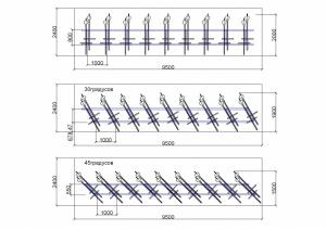

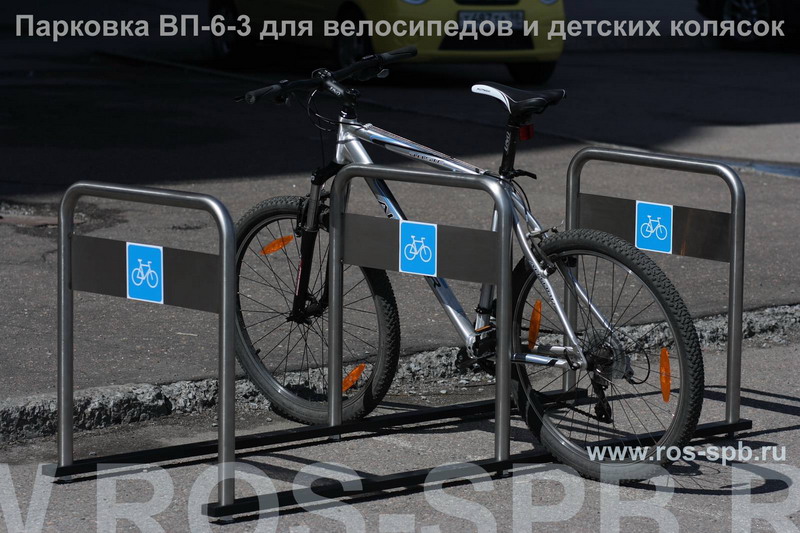

027 Опубликовано 23 июня, 2012 Жалоба Поделиться Опубликовано 23 июня, 2012 Вариант ВП-6-3 смотрится неплохо. Еще бы трубу пластиком обтянуть, чтобы рама не коцалась. Вроде, недорого стоит, а польза будет. Цитата Никогда ничего не трогай на моей лодке! Ссылка на комментарий Поделиться на другие сайты Поделиться

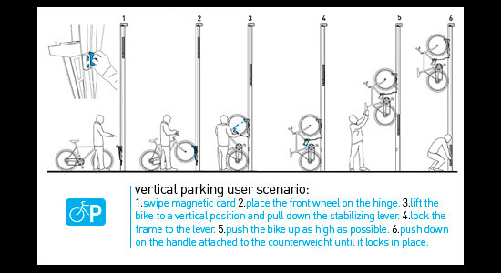

karavai4eg Опубликовано 18 марта, 2013 Жалоба Поделиться Опубликовано 18 марта, 2013 Вот еще вариант. Цитата Navigāre necesse est, vivere non est necesse. Ссылка на комментарий Поделиться на другие сайты Поделиться
027 Опубликовано 18 марта, 2013 Жалоба Поделиться Опубликовано 18 марта, 2013 karavai4eg, на переднем плане туклипсов не хватает. Цитата Никогда ничего не трогай на моей лодке! Ссылка на комментарий Поделиться на другие сайты Поделиться
Гость Опубликовано 18 марта, 2013 Жалоба Поделиться Опубликовано 18 марта, 2013 Ага, и корыта. Цитата Ссылка на комментарий Поделиться на другие сайты Поделиться

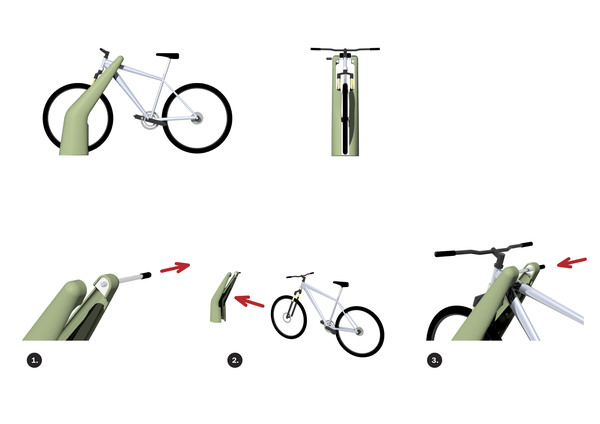

Evinet Опубликовано 20 марта, 2013 Жалоба Поделиться Опубликовано 20 марта, 2013 Вот неплохой вариант велопарковки, хотя, доработка тоже не помешала бы Цитата Ссылка на комментарий Поделиться на другие сайты Поделиться
