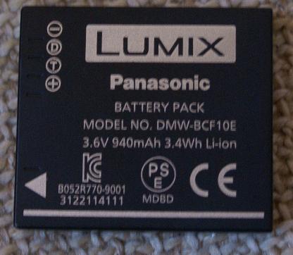

К стати, на фото в первом посте у аккумулятора напряжение 3,6 В (а не 3,7 как у всех). Засовывать его в предлагаемые ранее USB лягушки видимо не стоит.
А что если в фотоаппарате использовать аналогичный аккумулятор но 3,7 V вместо родного? Чем это грозит?
Ну вот тут предлагается Didicare аналог родного аккумулятора (3,6 В). А ещё и на Lenmar ссылка есть (3,7 В). Похоже подойдёт любая универсальная зарядка для однобаночных литиев.

Я правильно понимаю что 3,6 или 3,7 разницы нет? Испортить нельзя?
