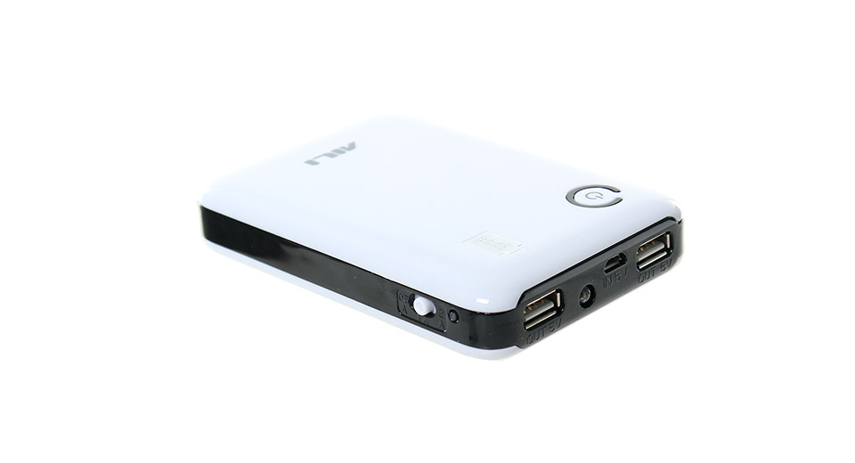

027 Опубликовано 16 января, 2013 Автор Жалоба Поделиться Опубликовано 16 января, 2013 "ёмкость коробочки" 5200*0,8.Как бы некорректно умножать емкость по току на кпд. Цитата Никогда ничего не трогай на моей лодке! Ссылка на комментарий Поделиться на другие сайты Поделиться
Гость Опубликовано 16 января, 2013 Жалоба Поделиться Опубликовано 16 января, 2013 Теперь немного понятнее. То есть, если грубо, то 2600х2х0,8х3,7/5=3100mAh. Так? Цитата Ссылка на комментарий Поделиться на другие сайты Поделиться
027 Опубликовано 16 января, 2013 Автор Жалоба Поделиться Опубликовано 16 января, 2013 Нет. Цитата Никогда ничего не трогай на моей лодке! Ссылка на комментарий Поделиться на другие сайты Поделиться
Гость Опубликовано 16 января, 2013 Жалоба Поделиться Опубликовано 16 января, 2013 И ведь не говорит, зараза, хочет что бы помучились)) Согласен, посчитал по току я машинально, вообще не подумав) Цитата Ссылка на комментарий Поделиться на другие сайты Поделиться
andrey_9999 Опубликовано 16 января, 2013 Жалоба Поделиться Опубликовано 16 января, 2013 Кпд = полезная работа / затраченную энергию = 0,8 Работа электрического поля интеграл по времени U(t)*I(t)*dt – если перейти к А*ч, то Полезная работа = U2*I2 (потребитель) Затраченная энергия = U1*I1 (батарея) U2*I2 = U1*I1*0,8 = U1*(I1*0,8) – то что в скобках как раз и привел fb03 Цитата Ссылка на комментарий Поделиться на другие сайты Поделиться
Гость Опубликовано 16 января, 2013 Жалоба Поделиться Опубликовано 16 января, 2013 Ну так я так и посчитал. Цитата Ссылка на комментарий Поделиться на другие сайты Поделиться
027 Опубликовано 17 января, 2013 Автор Жалоба Поделиться Опубликовано 17 января, 2013 И ведь не говорит, зараза, хочет что бы помучились))Со смарта лень было писать. Я уже засыпал. Ну так я так и посчитал.А для чего, можно полюбопытствовать? Эта цифра не говорит ни о чем. К тому же она очень приблизительно отражает реальность. Цитата Никогда ничего не трогай на моей лодке! Ссылка на комментарий Поделиться на другие сайты Поделиться
Гость Опубликовано 17 января, 2013 Жалоба Поделиться Опубликовано 17 января, 2013 А для чего, можно полюбопытствовать?Всё очень просто. Я хочу приобрести такую штуку и использовать её для питания моего автонавигатора в походе. Потребляемый ток - примерно 200mAh, напряжение - 5V (miniUSB). Хочу узнать, хотя бы приблизительно, сколько часов сможет работать навигатор от этого устройства. Цитата Ссылка на комментарий Поделиться на другие сайты Поделиться
nemec_86 Опубликовано 17 января, 2013 Жалоба Поделиться Опубликовано 17 января, 2013 заказывал с e-bay http://cgi.ebay.com/ws/eBayISAPI.dll?Vi ... TQ:US:1123 так и не дождался хоть деньги вернул... Цитата Ссылка на комментарий Поделиться на другие сайты Поделиться
027 Опубликовано 17 января, 2013 Автор Жалоба Поделиться Опубликовано 17 января, 2013 Потребляемый ток - примерно 200mAh, напряжение - 5V (miniUSB). Хочу узнать, хотя бы приблизительно, сколько часов сможет работать навигатор от этого устройства.С этого и надо было начинать, а не виртуальные апмерчасы высчитывать. Ориентировочно 13-15 часов. Влияющих факторов много, лень расписывать. Да оно вам и не нужно. А более точные, и, к тому же, реальные цифры покажет эксперимент. Цитата Никогда ничего не трогай на моей лодке! Ссылка на комментарий Поделиться на другие сайты Поделиться
Гость Опубликовано 17 января, 2013 Жалоба Поделиться Опубликовано 17 января, 2013 Спасибо, примерно на это и рассчитывал. Цитата Ссылка на комментарий Поделиться на другие сайты Поделиться

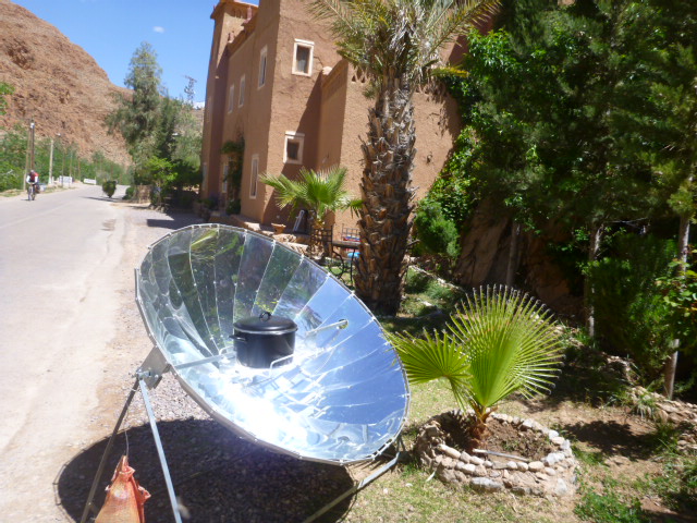

karavai4eg Опубликовано 27 апреля, 2013 Жалоба Поделиться Опубликовано 27 апреля, 2013 А это солнечной батареей считается Цитата Navigāre necesse est, vivere non est necesse. Ссылка на комментарий Поделиться на другие сайты Поделиться
Бомбора Опубликовано 27 апреля, 2013 Жалоба Поделиться Опубликовано 27 апреля, 2013 Если кастрюлька с элементами Пельтье Цитата Мои вело/пешие походы... Фишт-1998 ... Фишт-2002 Щербаковская балка-2003 Мещёра-2003 Донской дозор-2005 "Найти МТС"-2005 Ралли-рейд-2006 Фишт-2006 Аномалия-2008 Вдоль Хопра-2009 (фильм) Маньпупунёр-2010, фильм Дон-2011 Абхазия-2011 Финская сказка-2011, фильм Абхазия-2011-2 Маньпупунёр-2012 Абхазия-2012 Дон-2013 Абхазия-2013 Тхаб-2014 Манарага-2014 Франция-2015Русский Север-2016, видеозарисовкиПолярный Урал 2017Беларусь 2018Ирландия 2019 Ссылка на комментарий Поделиться на другие сайты Поделиться
karavai4eg Опубликовано 27 апреля, 2013 Жалоба Поделиться Опубликовано 27 апреля, 2013 Что то мне подсказывает что кастрюля с элементами супа. Цитата Navigāre necesse est, vivere non est necesse. Ссылка на комментарий Поделиться на другие сайты Поделиться
Гость Опубликовано 27 апреля, 2013 Жалоба Поделиться Опубликовано 27 апреля, 2013 Ещё в фильме "3+2" они так готовили, так что ничего нового Цитата Ссылка на комментарий Поделиться на другие сайты Поделиться
