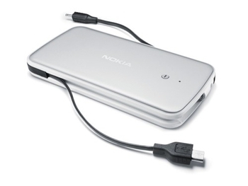

Может конечно не в тему , но все же. Автономное зарядное устройство для аппаратов с разъемами microUSB и традиционным «нокиевским», тонким. Внешний вид – тонкая штучка, защищенная с двух сторон металлическими пластинами. На передней панели находится логотип компании, рядом - кнопка включения с индикатором.Кабели аккуратно скрыты в торцах устройства, с одной стороны находится microUSB, с другой – тонкая традиционная зарядка. Естественно, есть разъем для зарядки самой «зарядки», требуется около четырех часов для оживления аккумулятора. Его емкость составляет 1500 мАч, неудивительно, что время зарядки далеко не маленькое.
Можно положить в карман,рюкзак или еще куда, легкий и ударопрочный.Как только телефон информирует вас о том, что скоро наступит крушение надежд, вы быстренько втыкаете в него тот или иной штекер. В зависимости от аппарата DC-11 может полностью зарядить батарею два или почти три раза. Например, с HTC Sensation его хватило на пару зарядок, после чего устройство попросило кушать.
Сегодня при покупке телефона подарили.Продам за крошечную цену)

В тему, в тему. Только не совсем в эту, а про недостатки накопителей со встроенной батареей. :)
Не наводит на мысли?.. ;)
...можно, например, написать в раздел "Объявления"...
