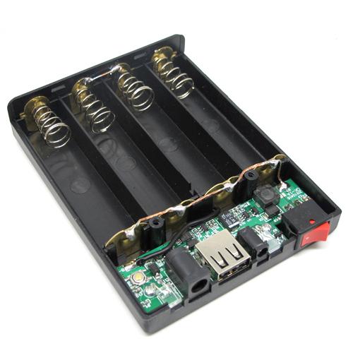

027 Опубликовано 10 января, 2012 Жалоба Поделиться Опубликовано 10 января, 2012 Нашел на ебее вот такую штуку. Позволяет запитывать/заряжать любые устройста, работающие от USB. Заряжает свои аккумуляторы также от USB (от компа или зарядника с USB выходом). Такие устройства называют иначе накопителями. Пример навороченного накопителя - Вампирчик. Но он, зараза, дорогой, а этот дивайс стоит всего 12 баксов.Цимус дивайса в том, что в нем не встроенный аккумулятор, а вставляются 1 или 2 банки наших любимых 18650. Дивайс автоматически балансирует банки, если вставить две штуки. Есть индикатор остатка заряда полный/средний/разряжен. Встроенный фонарик. Собираюсь заказывать, могу взять в компанию. По ссылке на товар есть деморолик (на китайском, но все понятно). На фотке показаны две штуки разных цветов: http://i1138.photobucket.com/albums/n525/yulunyan/2-33.jpg Цитата Никогда ничего не трогай на моей лодке! Ссылка на комментарий Поделиться на другие сайты Поделиться

027 Опубликовано 11 января, 2012 Автор Жалоба Поделиться Опубликовано 11 января, 2012 Ах ты ж черт... и действительно, корзина недоступна. А пишет, что 5 шт. в наличии.А вообще, подобных "зарядных коробков" там навалом, вот например:Это не навалом, это один и тот же коробок у разных продавцов. И он на 4 банки, большой. И банки менять неудобно, крышка на винтиках. Я знаю про него. Такой и на алиэкспрессе продается, чуток подороже. Цитата Никогда ничего не трогай на моей лодке! Ссылка на комментарий Поделиться на другие сайты Поделиться
incognito Опубликовано 11 января, 2012 Жалоба Поделиться Опубликовано 11 января, 2012 И он на 4 банки, большой. И банки менять неудобно, крышка на винтиках 4 банки это не только минус, но и плюс). Например, 4х2500MAh=10000Mah, а это не так уж и мало. Можно будет зарядить коммуникатор и фотоаппарат по 2 раза, т.е. как минимум на 3-4 дневный ПВД обеспечить себя электричеством. А винтики можно вообще выкрутить и выкинуть, а вместо них одеть на коробок кусок велосипедной камеры. И держать будет, и какая-никакая противоударность.Это я все к тому, что вчера заказал такой коробок на 4 банки Цитата Ссылка на комментарий Поделиться на другие сайты Поделиться
Гость Опубликовано 11 января, 2012 Жалоба Поделиться Опубликовано 11 января, 2012 10 Ач - оно, конечно, вроде и неплохо... но, ИМХО, громоздкий и тяжелый. Сразу приходит в голову если и не 6СТ-55, то хотя бы ЮПСовый свинцово-кислотный, 7.5 Ач Ведь прорва же энергии! Ибо эти 7.5 Ач не при 4 Вольтах, а при 14! Цитата Ссылка на комментарий Поделиться на другие сайты Поделиться
Бомбора Опубликовано 11 января, 2012 Жалоба Поделиться Опубликовано 11 января, 2012 Сомневаюсь насчёт 14 В. На картинке видно, что одна сторона полностью соединена у всех аккумуляторов. А противоположная - у средних. Возможно и у крайних между собой. Т.о., получается 2х3,7В*2х3А или 7,4 В*6 А. Второй вариант соединения - все параллельно. Тогда 3,7 В*4х3 А или 3,7 В*12 А Что не понравилось в коробашке: - выключатель питания слишком выпирающий из корпуса, велика вероятность случайного нажатия, - никакой индикации оставшегося запаса ёмкости. Что понравилось: - распространённые заменяемые аккумуляторы, - крайне низкая цена. Цитата Мои вело/пешие походы... Фишт-1998 ... Фишт-2002 Щербаковская балка-2003 Мещёра-2003 Донской дозор-2005 "Найти МТС"-2005 Ралли-рейд-2006 Фишт-2006 Аномалия-2008 Вдоль Хопра-2009 (фильм) Маньпупунёр-2010, фильм Дон-2011 Абхазия-2011 Финская сказка-2011, фильм Абхазия-2011-2 Маньпупунёр-2012 Абхазия-2012 Дон-2013 Абхазия-2013 Тхаб-2014 Манарага-2014 Франция-2015Русский Север-2016, видеозарисовкиПолярный Урал 2017Беларусь 2018Ирландия 2019 Ссылка на комментарий Поделиться на другие сайты Поделиться
Гость Опубликовано 11 января, 2012 Жалоба Поделиться Опубликовано 11 января, 2012 Сомневаюсь насчёт 14 ВСтрого говоря, свинец выдает не 14, а 14.4 Вольта, а литий - не 4, а 4.2. Я округлил для простоты подсчетов. Я считал просто. Есть свинцовый аккум напряжением 14 Вольт, емкостью 7.5 Ач. Перемножаем Ампер-часы и Вольты - получаем 105 Ватт-часов. Есть литиевый, напряжением 4 вольта и емкостью 2.5 Ач, т. е. энергоемкостью 10 Ватт-часов. 4 таких аккума собраны в батарею, итого энергоемкость батареи - 40 Ватт-часов.И совершенно неважно, как они включены - последовательно ли, параллельно... Энергоемкость будет та же. Цитата Ссылка на комментарий Поделиться на другие сайты Поделиться

Гость Опубликовано 11 января, 2012 Жалоба Поделиться Опубликовано 11 января, 2012 Во-во. Сабж с четырьмя 18650 на борту будет весить около 250 грамм. Свинец такой же энергоёмкости наверное килограмма два с половиной. И без DC/DC конвертера. И цена, ширпотребный свинец рублей 500 навскидку. А этот девайс грубо 400 рублей, плюс четыре штуки 18650, ещё 200 рублей. В общем, надо брать Цитата Ссылка на комментарий Поделиться на другие сайты Поделиться
Гость Опубликовано 11 января, 2012 Жалоба Поделиться Опубликовано 11 января, 2012 никакой индикации оставшегося запаса ёмкости.почему же, вот у этого есть, причём индикатор не горит всё время, а включается по нажатию тестовой кнопки: http://i1138.photobucket.com/albums/n525/yulunyan/22.jpg Аккумы в параллель, думаю, имеют следующие плюсы:-низкий разрядный ток на банку-можно воткнуть от одной до четырёх банок, сколько есть Мне вот ещё любопытно, помимо КПД, каков алгоритм заряда у этого устройства. А то ещё помимо основного функционала добавится лишнее ЗУ в хозяйстве. Пожалуй-ка, возьму его зы. вот же китаёзы демоны... Цитата Ссылка на комментарий Поделиться на другие сайты Поделиться

027 Опубликовано 12 января, 2012 Автор Жалоба Поделиться Опубликовано 12 января, 2012 4 банки это не только минус, но и плюс). Например, 4х2500MAh=10000Mah, а это не так уж и мало. Можно будет зарядить коммуникатор и фотоаппарат по 2 раза, т.е. как минимум на 3-4 дневный ПВД обеспечить себя электричеством.Ничто не мешает мне запустить руку в походное ведро лития и достать оттуда еще две банки... потом еще две банки... вплоть до полного удовлетворения. И никакого колхоза на соплях не потребуется:А винтики можно вообще выкрутить и выкинуть, а вместо них одеть на коробок кусок велосипедной камеры. И держать будет, и какая-никакая противоударность. Цитата Никогда ничего не трогай на моей лодке! Ссылка на комментарий Поделиться на другие сайты Поделиться
Гость Опубликовано 12 января, 2012 Жалоба Поделиться Опубликовано 12 января, 2012 у заказываемой версии есть балансировка вновь вставленных банокдык какая балансировка, если банки и так параллельно? Балансировать нужно при последовательном соединении. ---------------------------------Заказал девайс четырёхбаночный с индикатором разряда и четыре 18650. Всё обошлось в 620 рублей Цитата Ссылка на комментарий Поделиться на другие сайты Поделиться
027 Опубликовано 12 января, 2012 Автор Жалоба Поделиться Опубликовано 12 января, 2012 Обыкновенная, выравнивание заряда. Ты собираешься тщательно следить за степенью заряда банок, которые будешь вставлять? Кроме того, на этих же ключах, которые для балансировки, должна быть по идее реализована защита от переполюсовки. Но это надо проверять, конечно. Цитата Никогда ничего не трогай на моей лодке! Ссылка на комментарий Поделиться на другие сайты Поделиться
Гость Опубликовано 12 января, 2012 Жалоба Поделиться Опубликовано 12 января, 2012 Ты сейчас описал функции, которые несколько опрометчива ожидать от устройства за 12$ И чего следить-то, зачем? Втыкаешь четыре свежезаряженные банки и всё, разбаланс будет в районе сотни милливольт, не более, они же из одного ЗУ вылезут. А дальше они и сами сбалансируются, они же параллельно включены. Ну и скорее всего, я так думаю, те четыре 18650 которые я воткну в сабж, покидать его не будут, будут скопом в нём и заряжаться. Если конечно там ЗУ нормальное. Если уж на то пошло, то нужно отбирать элементы с близкой ёмкостью, а не заморачиваться зачем-то о балансировке параллельной сборки. Балансируются последовательные батареи. А учитывая стоимость банки в 55 рублей, даже пусть при вдвое меньшей, нежели заявленная, ёмкости-вообще фиолетово. Цитата Ссылка на комментарий Поделиться на другие сайты Поделиться
027 Опубликовано 12 января, 2012 Автор Жалоба Поделиться Опубликовано 12 января, 2012 Ты сейчас описал функции, которые несколько опрометчива ожидать от устройства за 12$Тем не менее, в двухбатареечной версии есть функция активации батарей при вставлянии. И в четырехбатареечной, которая на алиэкспрессе, тоже.Балансируются последовательные батареи.Слово "балансировка" имеет разные значения, друг мой. :все путём: Для нашего мелкого, к тому же кетайского лития можно и пренебречь, а вот, скажем, совать несбалансированные батареи в UPS, там, где они запараллелены, очень не рекомендую. Можно нехилую такую искру высечь, на сотню ампер.То же самое относится, между прочим, к литий-полимеру. У него внутреннее сопротивление на порядок меньше "ионного". Но самое главное, это защита от переполюсовки. Очень надеюсь, что она в двухбаночной версии таки есть. Приедет, посмотрим. 12 баксов это не аргумент. Напомнить тебе цену народной зарядки? А ведь там защита есть. Цитата Никогда ничего не трогай на моей лодке! Ссылка на комментарий Поделиться на другие сайты Поделиться
Гость Опубликовано 12 января, 2012 Жалоба Поделиться Опубликовано 12 января, 2012 Анатолий, какой-же вы всё-таки нудный-с Слово "балансировка" имеет разные значения, друг мой.не нужно цепляться к словам, ты должен понимать, что в данном случае под балансировкой подразумевается то, что понимают нынче и везде при обсуждениях электро-аккумуляторно-электронной хрени. А то мы так договоримся полную фразу писать, ведь можно ж и на канате балансировать, вдруг кто не поймёт?И при чём тут УПС-ы...А если аккумы от танка с разным уровнем заряда соединить, то можно и Теслу разбудить. Я ж повторяю, какой нафиг разбаланс может быть, при условии заряда всех четырёх банок в одной зарядке? Каждый под себя выбирает. Мне нужны четыре банки и индикатор уровня оставшегося заряда какой-никакой. А аккумы наоборот я пока даже с жосского бодунища не вставлял, мне это не интересно))) Тем не менее, и как бы-то ни было, но за тему спасибо. Я уже собирался городить сам резервное питание для КМК, правда по иному, просто взамен родного аккума внешнюю батарею вкорячивать. А увидел тему твою, да и плюнул. Некогда мне паять-ваять, купил эту хрень, ну и нехай много энергии в воздух улетает. Цитата Ссылка на комментарий Поделиться на другие сайты Поделиться
