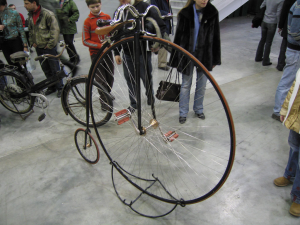

BWind Опубликовано 13 сентября, 2019 Жалоба Поделиться Опубликовано 13 сентября, 2019 (изменено) В целях участия на различных показушных веломероприятиях хочу себе собрать полноценный пенни-фартинг из каких-нибудь нескольких стальных рам, но столкнулся с проблемой, где найти большое колесо. Маленькое можно использовать поидее 20-дюймовое, или более тонкое шоссейное 28". А вот с большим огромные проблемы как с ободом, так и с нестандартными спицами, камерой, покрышкой. Смысл темы в том, чтобы получить от вас дорогих форумчан подсказку, где бы можно было по сходной цене урвать такое колесо)) Забугорные просто астрономические) Изменено 13 сентября, 2019 пользователем BWind karavai4eg 1 Цитата Ссылка на комментарий Поделиться на другие сайты Поделиться

BWind Опубликовано 17 сентября, 2019 Автор Жалоба Поделиться Опубликовано 17 сентября, 2019 @pasha, не каждый сгодится для этого, это стальной от старых великов - спокойно. Тем не менее, я изначально рассчитывал на не сильно большое колесо. Думаю, что максимум 2 обода. Хотя рост у меня большой, но на высоком слишком большая опасность травматизма. Кстати помимо сварочных работ там еще предстоит сделать из большой струбцины своеобразный правщик обода, чтобы выправить его в подходящий размер ровно. Технически вроде не сложно. Каретка. кстати, там от уницикла прекрасно впишется. Как вариант от детского велосипеда, но я их никогда не разбирал, поэтому что там внутри не знаю. Сами шатуны можно к чему угодно наварить. Все-таки от уницикла надежнее. Еще я встречал Пенники не с прямой передачей от колеса сразу на шатуны, а с цепной. Там вообще любая втулка подойдет, главное спицы помощнее. Сделать можно еще следующее. Бывают втулки, у которых звезда с обоих сторон. С каждой стороны делается цепная передача и шатун уже где-то прикрепляется в любом другом месте. Но это уже извращение. Вариант с использованием других рам что-то отпадает. В лучшем случае будет задействована вилка от другого велика, удлиненная при помощи сварки, а также стакан для рулевой колонки. Остальное наверное уже следует варить из стальных труб, а не старых великов. Цитата Ссылка на комментарий Поделиться на другие сайты Поделиться
gven Опубликовано 25 марта, 2022 Жалоба Поделиться Опубликовано 25 марта, 2022 Пенни-фартинг в парке Баку O-Witte 1 Цитата ВелоАфиша, только анонсы покатушек, ПВД и походов с тематических форумов и групп Волгограда https://vk.com/afishavelo Ссылка на комментарий Поделиться на другие сайты Поделиться
