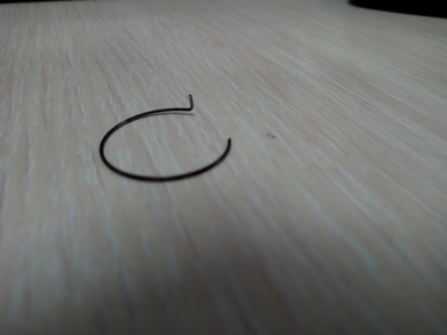

alex_47_2009 Опубликовано 12 июля, 2019 Жалоба Поделиться Опубликовано 12 июля, 2019 Сломалась пружинка. Диаметр 0,6 мм. Где их сейчас берут или из чего делают? Цитата Ссылка на комментарий Поделиться на другие сайты Поделиться
P_D_Zilla Опубликовано 12 июля, 2019 Жалоба Поделиться Опубликовано 12 июля, 2019 Если в барабан задней втулки, то либо из старых трещеток от веломастеров подбирать, либо кольцо для ключей. Цитата http://nick-name.ru/forum/P_D_Zilla.gif Ссылка на комментарий Поделиться на другие сайты Поделиться
karavai4eg Опубликовано 12 июля, 2019 Жалоба Поделиться Опубликовано 12 июля, 2019 https://www.bike-components.de/en/Fulcrum/5-R1-015-Pawl-Springs-for-Road-Freehub-Bodies-p30845/ Цитата Navigāre necesse est, vivere non est necesse. Ссылка на комментарий Поделиться на другие сайты Поделиться
alex_47_2009 Опубликовано 12 июля, 2019 Автор Жалоба Поделиться Опубликовано 12 июля, 2019 @karavai4eg,Может и у нас в магазах есть? Щас узнаю... Цитата Ссылка на комментарий Поделиться на другие сайты Поделиться
alex_47_2009 Опубликовано 12 июля, 2019 Автор Жалоба Поделиться Опубликовано 12 июля, 2019 либо кольцо для ключейПружинка от контактора ИЕК подходит по диаметру, но диаметр 0.8. Цитата Ссылка на комментарий Поделиться на другие сайты Поделиться
P_D_Zilla Опубликовано 12 июля, 2019 Жалоба Поделиться Опубликовано 12 июля, 2019 я брал убитую трещетку у механика фрирайда. ее и использовал, вполне успешно. Цитата http://nick-name.ru/forum/P_D_Zilla.gif Ссылка на комментарий Поделиться на другие сайты Поделиться
O-Witte Опубликовано 13 июля, 2019 Жалоба Поделиться Опубликовано 13 июля, 2019 Из сварочной проволоки 0.6 мм прекрасно работают Цитата Знаю. Умею. Могу. Делаю...Если работать молча - никто не заметит преодолеваемые тобой трудности. Ссылка на комментарий Поделиться на другие сайты Поделиться
alex_47_2009 Опубликовано 13 июля, 2019 Автор Жалоба Поделиться Опубликовано 13 июля, 2019 @O-Witte,Это удивительно! Она же, почти, без углерода и марганца . Цитата Ссылка на комментарий Поделиться на другие сайты Поделиться
Гость tRIDENT Опубликовано 15 июля, 2019 Жалоба Поделиться Опубликовано 15 июля, 2019 Было такое на веле моей половинки - ломалась пружинка собачек. На 4 разновеликих фрагмента.Я подумал, что лучше всего на роль пружины подойдет... проволока от пружины Нашел в закромах пружину диаметром 4 мм - типа той, что в автоматической шариковой ручке стержень подпружинивает. Развил ее, получил условно прямую проволочку. И выгнул из неё пружинку для собачек. Форма оказалась не идеальной, но там этого и не требуется. Работает. Проволока на самодельной пружине оказалась потоньше, чем на заводской, но усилия хватает - щелкают собачки на совесть. На всякий случай при сборке густо смазал прорези в собачках консистентной смазкой, чтобы пружина меньше истиралась о собачки. Работает, но в аптечке теперь ездит запасная пружинка. Цитата Ссылка на комментарий Поделиться на другие сайты Поделиться
