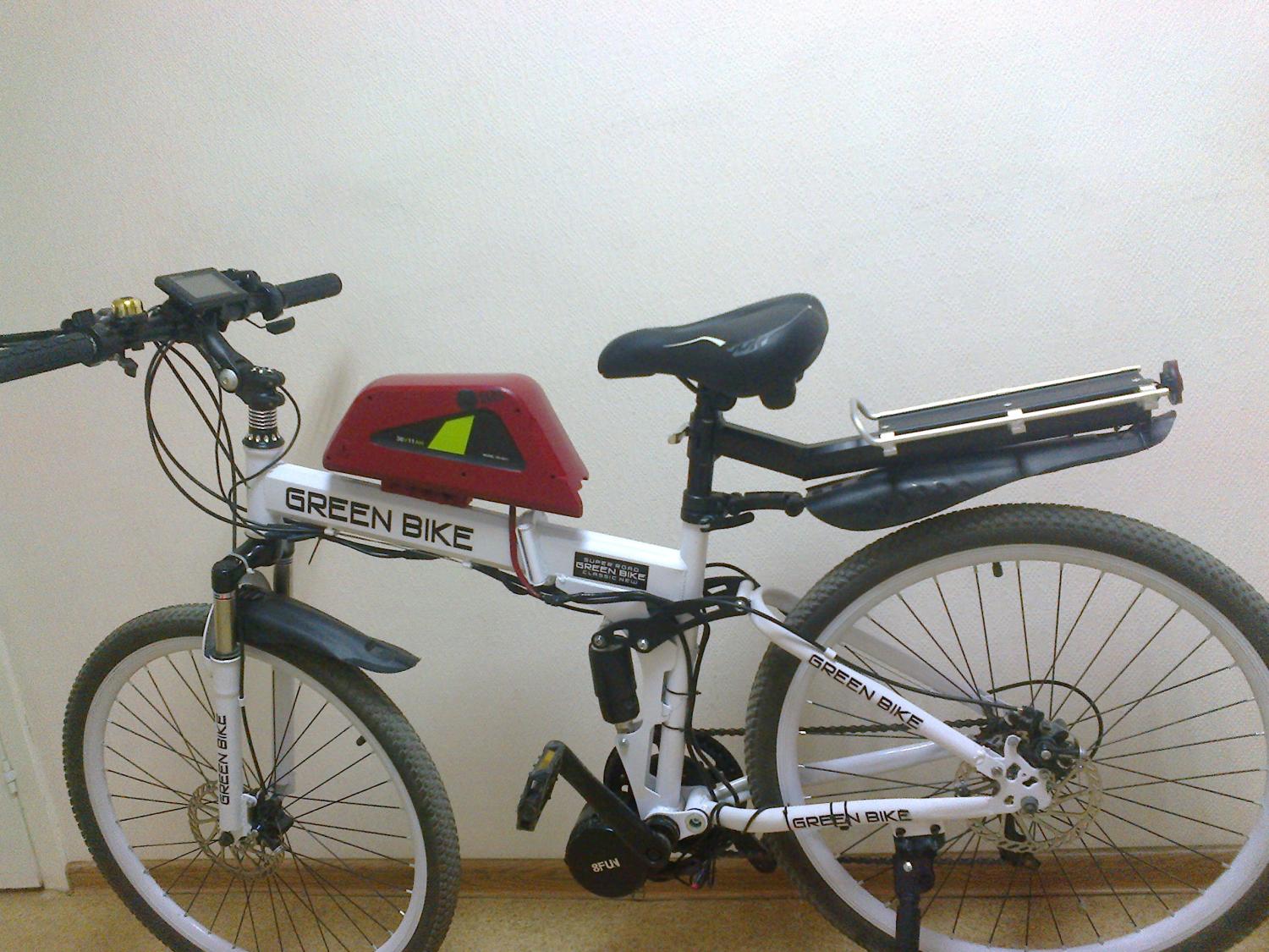

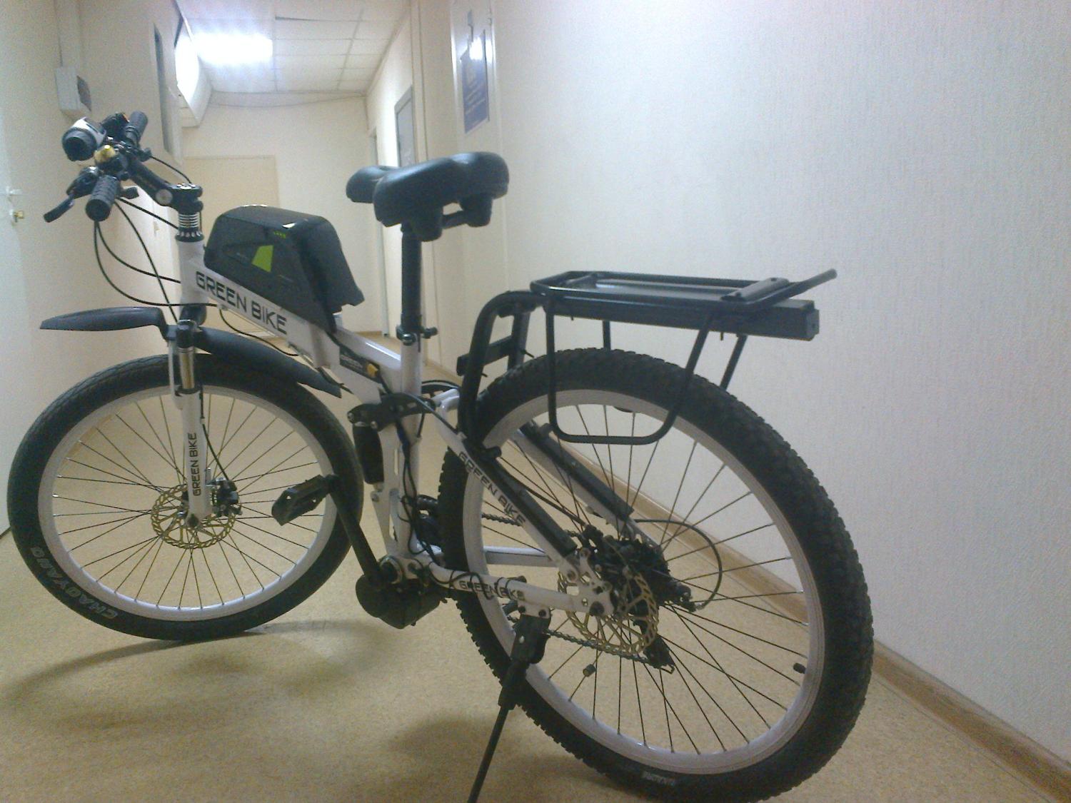

Здравствуйте Друзья. Может у кого есть на продажу багажник для двухподвеса  - до 4-5 тыс. руб ? Планируется перевозить груз около 25-30 кг. Сам велосипед и какой то примерный образец изделия

Ы22-б, видишь ли фабричные багажники на хардтейлы редко имеют маркировку до 25 кг.
Чаще 20-22.
А такой консольные как ты написал вообще 9-15кг :(
Так что желаемые 30 кг вызывают мягко говоря удивление

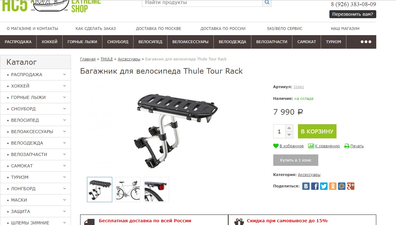

А вот например  вот такое  нельзя  приколхозить к  текущему варианту  консольника?HTB1MElFtKOSBuNjy0Fdq6zDnVXaw.jpg_q50.jp

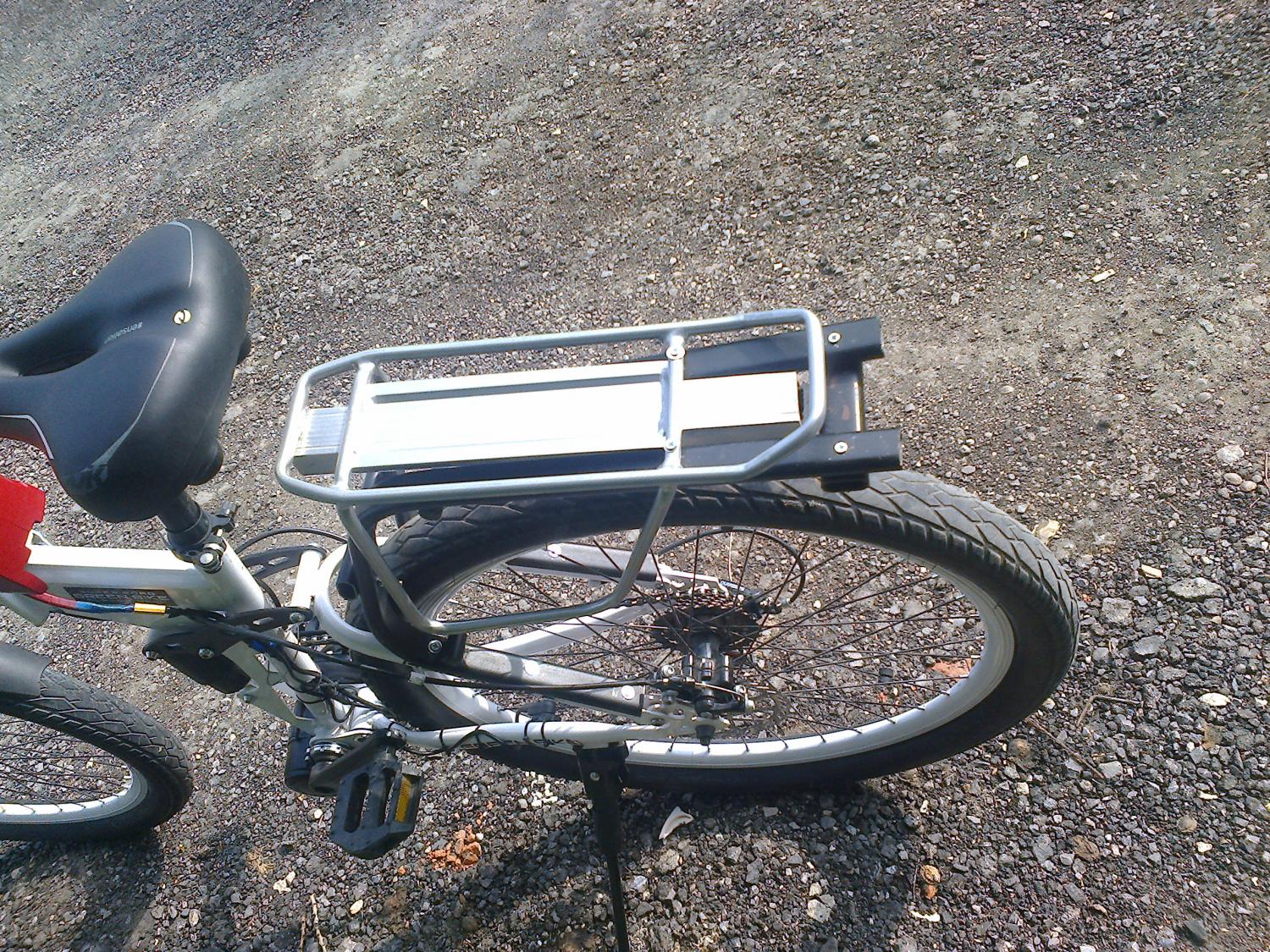

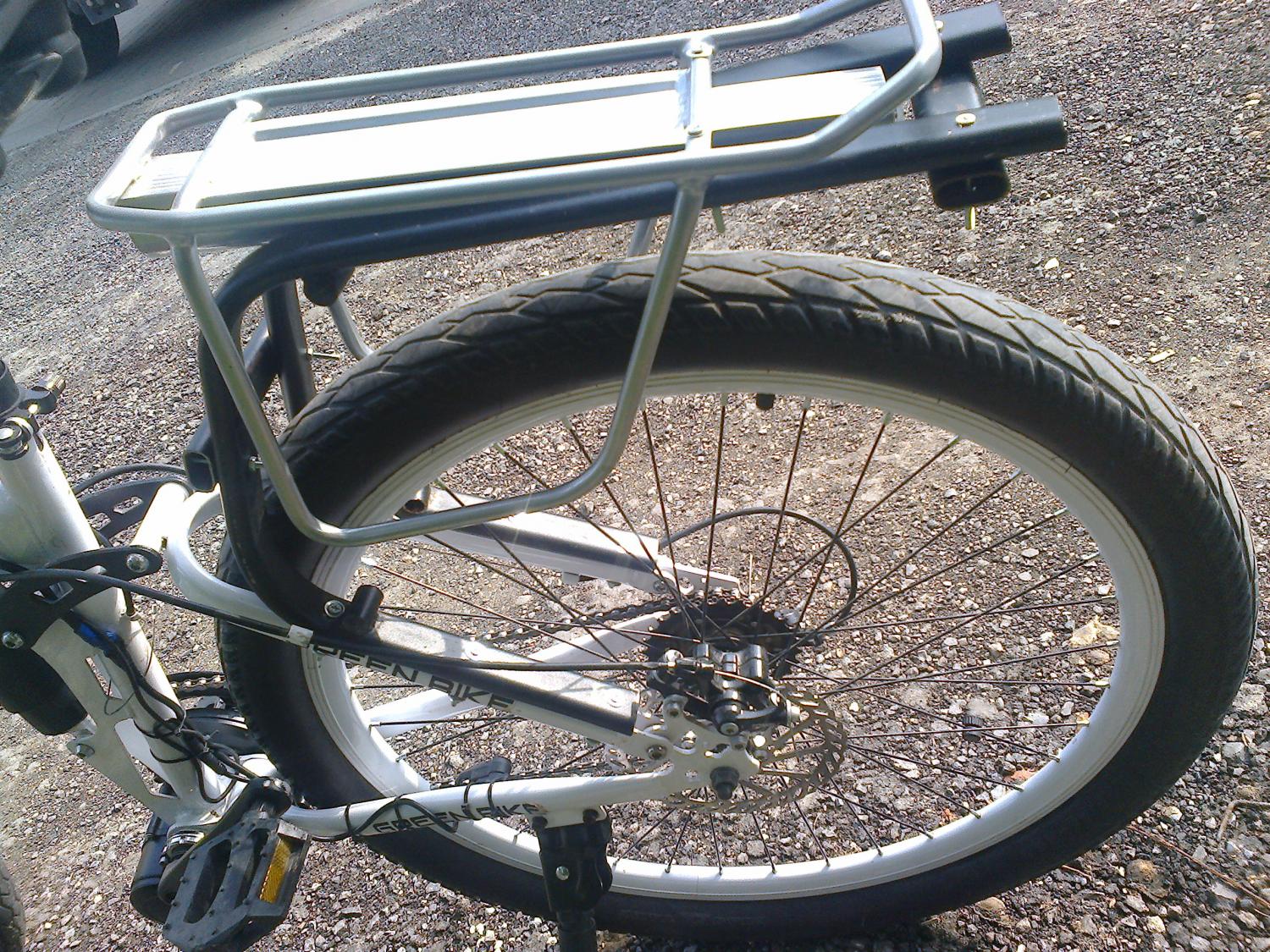

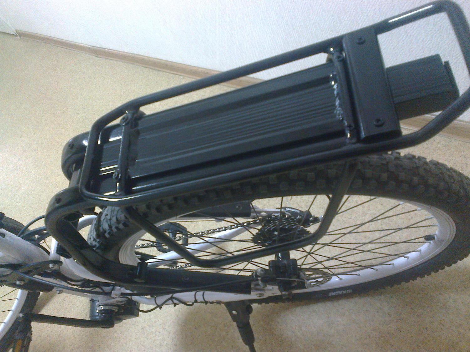

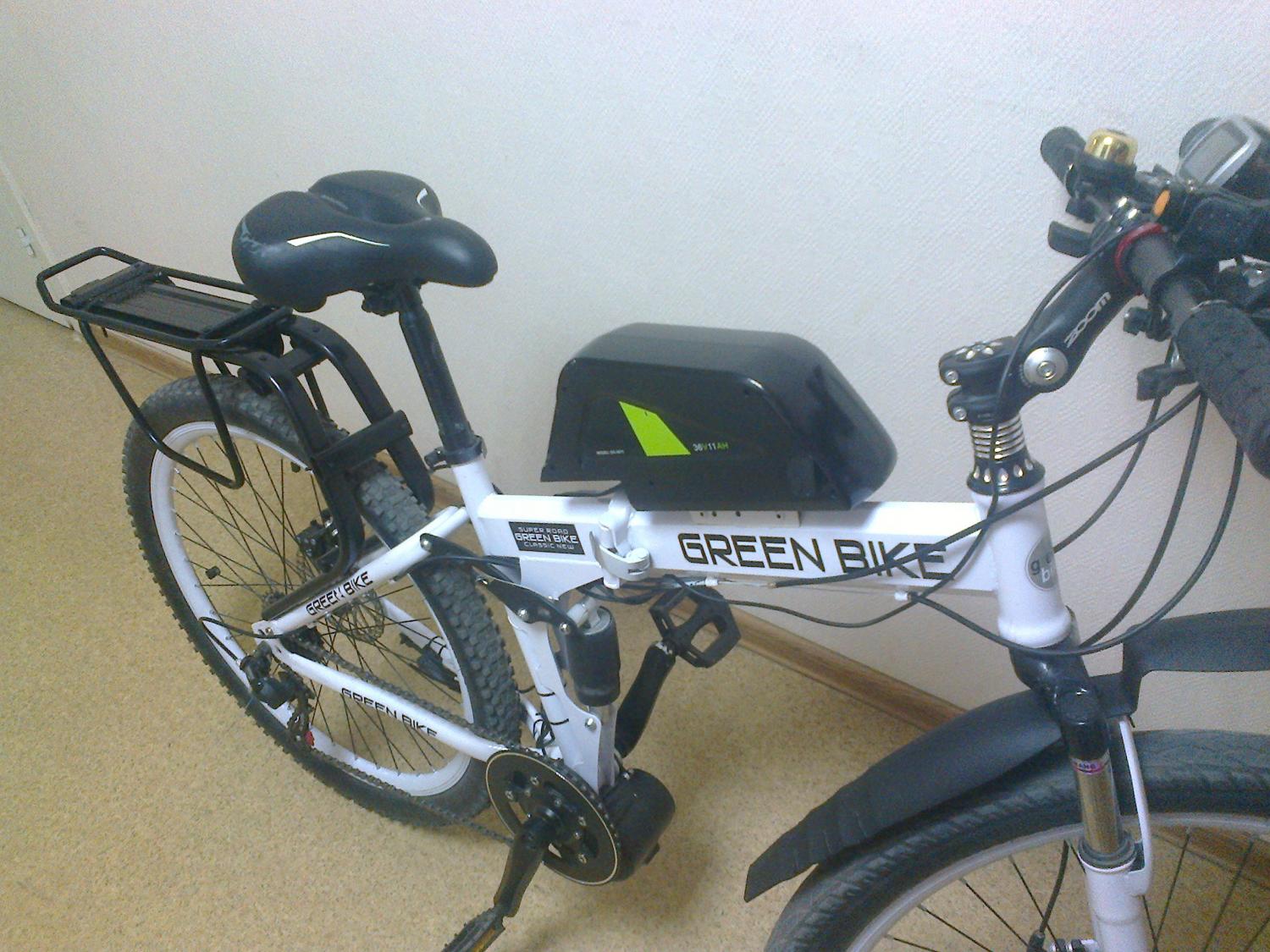

#15 Ы22 - б
Ы22 - б
  • Пользователи
  • 121 сообщений
  • Имя:Максим
Отправлено 30 Июль 2019 - 10:12

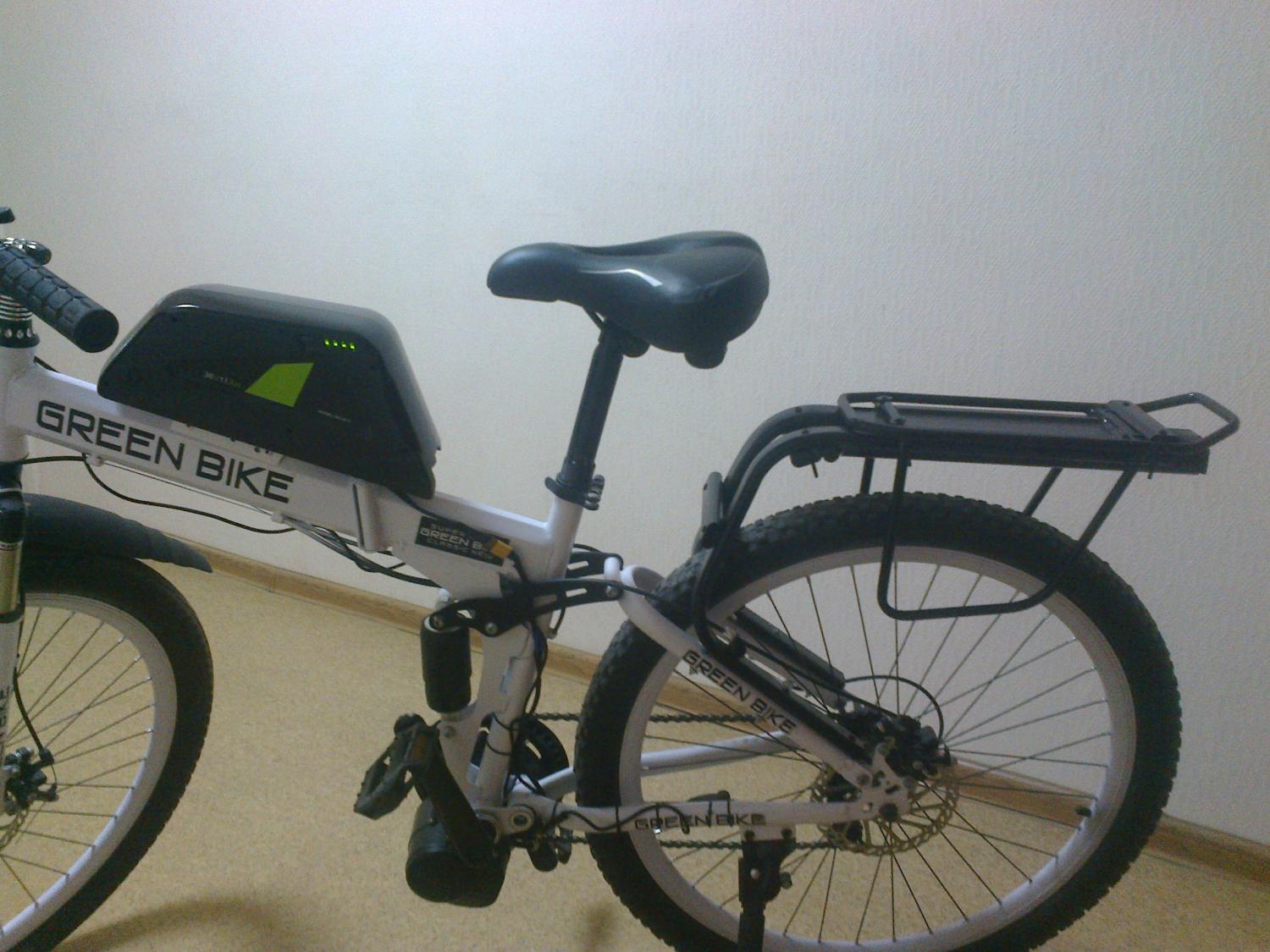

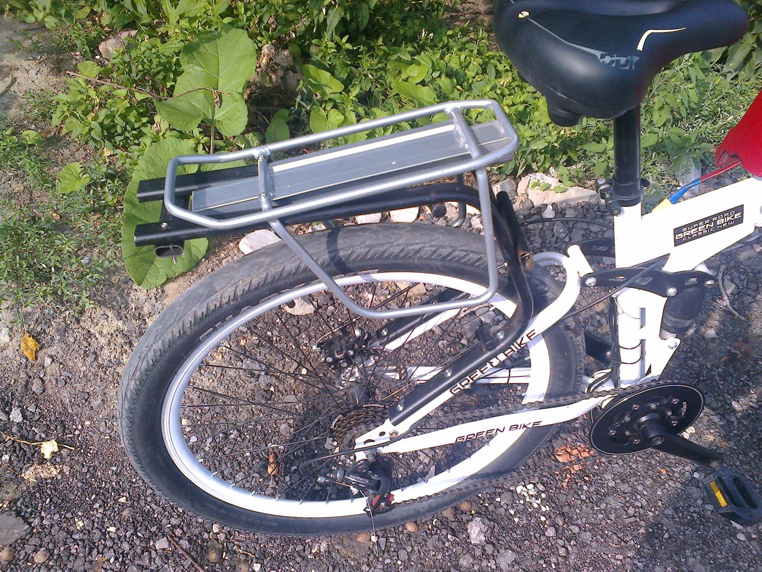

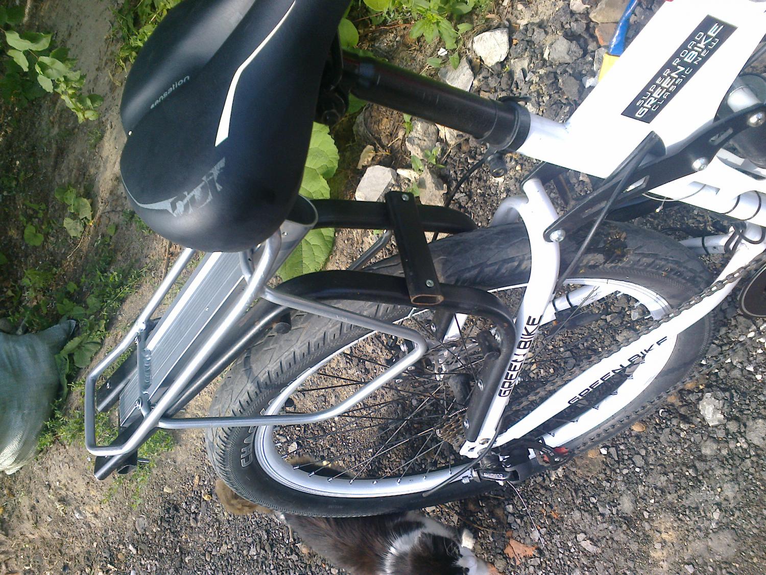

Багажник "удался" ... осталось сделать стойки , но и так 25-30 кг возит с ветерком .

#16 PSV
PSV
  • Пользователи
  • 4 178 сообщений
  • Имя:Сергей
Отправлено 30 Июль 2019 - 10:58
Багажник "удался"
А зачем подвес с таким багажником? И это, груз то, на на кочках, по ж. не бьет?
Хотя... теперь не колесо будет работать,  а седок в седле скакать. Как на лошади...
Ну, каждому своё... :)
  • 1

#18 doc.
doc.
  • Пользователи
  • 4 565 сообщений
  • Имя:Евгений
Отправлено 30 Июль 2019 - 12:58
Хм,был бы олдскульный мясо-подвес,может и пожил бы...но не прогулочный ашан...
Неподрессоренные массы  вырастут на 500%-динамика превратится в тыкву...
перо,-резко устанет,(оси согнутся,отверстия овализируются за пару выездов)
выход-сумка под руль+под раму,+классическая консоль на подседел,в каждую до 8 кг...
Сообщение отредактировал doc.: 30 Июль 2019 - 12:58
