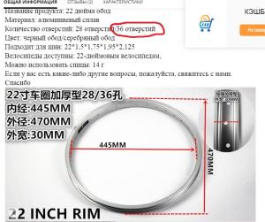

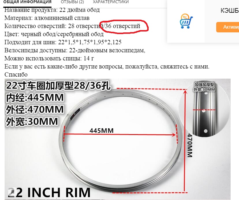

Друзья ! Помогите советом . Нашёл на али обод 22 дюйма с 36-ю спицами , а у меня на старом 32  ... можно ли будет поставить новый обод ? И где возьмутся его заспицевать  ?
