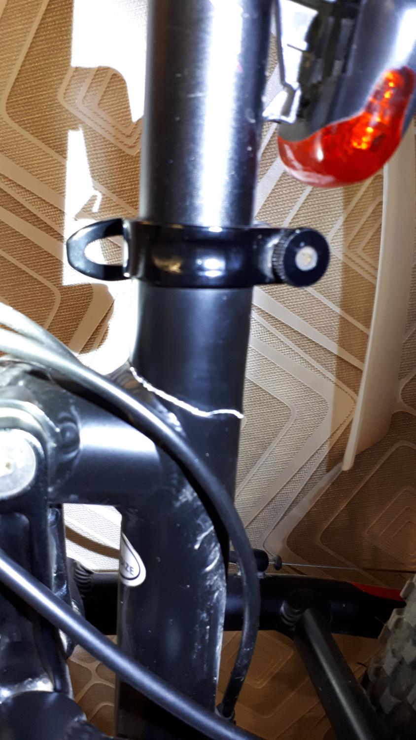

Kod Опубликовано 28 мая, 2019 Жалоба Поделиться Опубликовано 28 мая, 2019 (изменено) Здравствуйте. Сегодня лопнуло в том месте, где подседельный штырь входит в раму. Что посоветуйте? это как то можно заварить? или менять раму? фото прилагаю Изменено 28 мая, 2019 пользователем Kod Цитата Ссылка на комментарий Поделиться на другие сайты Поделиться

doc. Опубликовано 28 мая, 2019 Жалоба Поделиться Опубликовано 28 мая, 2019 (изменено) Варить косынку...Но вашпе -этож надо так довести,там место видное,трешинка в 1 см уже глаз мозолит... Изменено 28 мая, 2019 пользователем doc. Цитата 89047720486 ЗАПЧАСТИ,РЕМОНТ-АПГРЕЙД- СБОРКА ВЕЛА ,КОНСУЛЬТАЦИИ ПО ПРИОБРЕТЕНИЮ,АМ-ТРЕНИРОВКИ. MTB без гор, как шашлык без мяса! Ссылка на комментарий Поделиться на другие сайты Поделиться
Kod Опубликовано 28 мая, 2019 Автор Жалоба Поделиться Опубликовано 28 мая, 2019 (изменено) Ничего не предвещало беды, вчера мыл, смазывал, ничего не заметил Евгений, есть в наличии такие рамы новые у тебя? или что то подобное? Изменено 28 мая, 2019 пользователем Kod Цитата Ссылка на комментарий Поделиться на другие сайты Поделиться

andrey_9999 Опубликовано 28 мая, 2019 Жалоба Поделиться Опубликовано 28 мая, 2019 Ради использования чужого опыта, на какую глубину подседельный штырь заглублялся, если не секрет. Цитата Ссылка на комментарий Поделиться на другие сайты Поделиться
Kod Опубликовано 28 мая, 2019 Автор Жалоба Поделиться Опубликовано 28 мая, 2019 Я его как раз вытянул сильно перед этой катастрофой. Сам виноват, но чтож теперь. В трипле вижу есть такие рамы но в другом городе Цитата Ссылка на комментарий Поделиться на другие сайты Поделиться
alex_47_2009 Опубликовано 28 мая, 2019 Жалоба Поделиться Опубликовано 28 мая, 2019 Это наш любимый Жамис? Гарантия 5 лет. Если документы остались, то нужно сначала в Триал сходить, а уже потом к сварщику. И, да, непременно косынку приварить и штырь на 400 мм. Цитата Ссылка на комментарий Поделиться на другие сайты Поделиться

Kod Опубликовано 29 мая, 2019 Автор Жалоба Поделиться Опубликовано 29 мая, 2019 спасибо парни, поинтересовался. Ремонт малоперспективен в этом месте. Новую раму нужно, нашел в триале в другом городе, но у меня была s ка и поэтому седло приходилось поднимать, думаю может М ку взять, но М-ка есть только от другой модели. Внешне они одинаковы вот они:https://trial-sport.ru/goods/1148622.htmlhttps://trial-sport.ru/sgrest.php?id=1148023&city_id=0&color=&size= вопрос: если вместо XC взять XC sport остальные причендалы (перья, аморт и т.д.) подойдут от XC? или лучше брать, то что и было? Как считаете? Цитата Ссылка на комментарий Поделиться на другие сайты Поделиться
mixank2 Опубликовано 29 мая, 2019 Жалоба Поделиться Опубликовано 29 мая, 2019 (изменено) @Kod, в теме ребята правильно написали, нужно делать усиление как на фотке https://vk.com/wall-114349838_166 . Год разницы, по идее должны быть одинаковы. Мертвую часть будешь продавать? Забрал бы за 300р Изменено 29 мая, 2019 пользователем mixank2 Цитата Ссылка на комментарий Поделиться на другие сайты Поделиться
