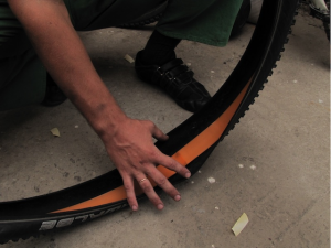

Andrey_VLG Опубликовано 11 апреля, 2019 Жалоба Поделиться Опубликовано 11 апреля, 2019 Варианты : 1) набить покрыхи травой либо залить в камеры воду. 2) поставить антипрокольную ленту либо покрышки со встроенной защитой. 3) воспользоваться камерным герметиком, использовать толстые дх камеры. 4) бескамерные обода и бескамерную покрышку с герметиком. 5) почистить карму, ибо от гвоздей, отверток и прочей нечисти на дороге, другие варианты не помогут. Цитата Ссылка на комментарий Поделиться на другие сайты Поделиться
