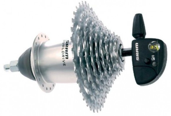

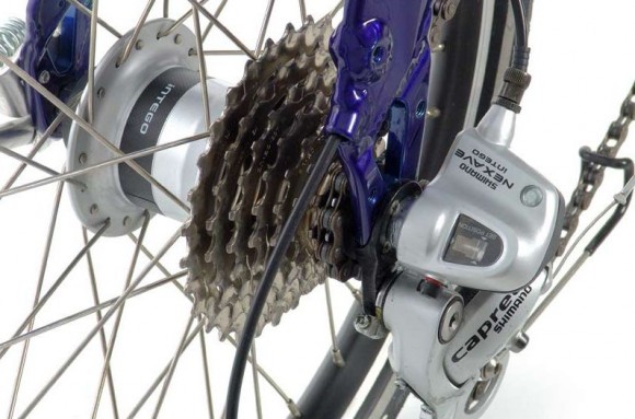

Ы22 - б Опубликовано 29 марта, 2019 Жалоба Поделиться Опубликовано 29 марта, 2019 (изменено) Друзья ! Надумал я вот что ))) Неохота покупать звезду на 65-70т , что бы передаточное число повысить ... А что если взять планетарку и совместно с кассетой её и установить Какой будет прирост в скорости ? И можно ли всё это собрать у нас в городе с переспицовкой обода ? Сейчас передаточное число 58 на 11 т.е 5,3 - а хотелось бы около 7-8 Изменено 29 марта, 2019 пользователем Ы22 - б Цитата Ссылка на комментарий Поделиться на другие сайты Поделиться

Ы22 - б Опубликовано 18 августа, 2019 Автор Жалоба Поделиться Опубликовано 18 августа, 2019 Я её таки взял,,, не очень тяжёлая, но для электро мотора, просто сказочная вещица ! Цитата Ссылка на комментарий Поделиться на другие сайты Поделиться
maxxximus Опубликовано 21 августа, 2019 Жалоба Поделиться Опубликовано 21 августа, 2019 Даладна! И работает?Планетарка 3-х скоростная? Цитата Ссылка на комментарий Поделиться на другие сайты Поделиться
Ы22 - б Опубликовано 21 августа, 2019 Автор Жалоба Поделиться Опубликовано 21 августа, 2019 @maxxximus, Работает . И вроде вес небольшой , 3 скорости и на 9 кассета . Цитата Ссылка на комментарий Поделиться на другие сайты Поделиться
