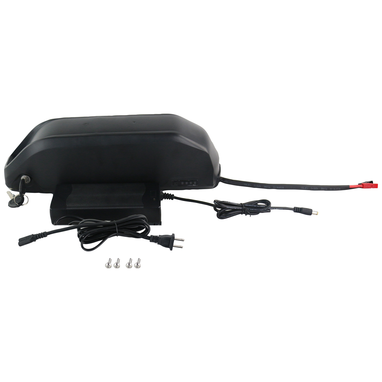

Ы22 - б Опубликовано 21 марта, 2019 Жалоба Поделиться Опубликовано 21 марта, 2019 Завтра скидочка на Пандао 50% - возможно будет прикупить аккумы и бодро проезжать по 150-200 км https://pandao.ru/product/76c23720-f3b3-48bc-b322-48a9ba59acbc?d=5f3b2ee3-92f6-4376-8a13-945603972997 Цитата Ссылка на комментарий Поделиться на другие сайты Поделиться

andrey_9999 Опубликовано 21 марта, 2019 Жалоба Поделиться Опубликовано 21 марта, 2019 (изменено) Таак. Не вводите людей в заблуждение. На данном аккумуляторе 150 км проехать нельзя. И 100 нельзя. 90 предел.Далее, никакой гарантии об качестве аккумов внутри коробки нет. Просто на вскидку выбрал первый попавшийся от голландцевhttps://www.nkon.nl/rechargeable/18650-size/lg-inr18650-f1l-3350mah-4-8a.html12 ватт час за банку. На 750 ватт час как на пандао надо 62. При больших партиях там скидки. Итого при такой же энергии выходит около 15тр на сборку (если найти паровоз и купить партию в 100 аккумов то цена снижается до 12 тр). И это при том, что каждую ячейку при сборке батареи можно(нужно) протестить. Плюс 1,5 тр на БМС, хотя можно и самому запилить.Даже при учете скидки на пандао выигрыш сомнительный. Изменено 21 марта, 2019 пользователем andrey_9999 Цитата Ссылка на комментарий Поделиться на другие сайты Поделиться

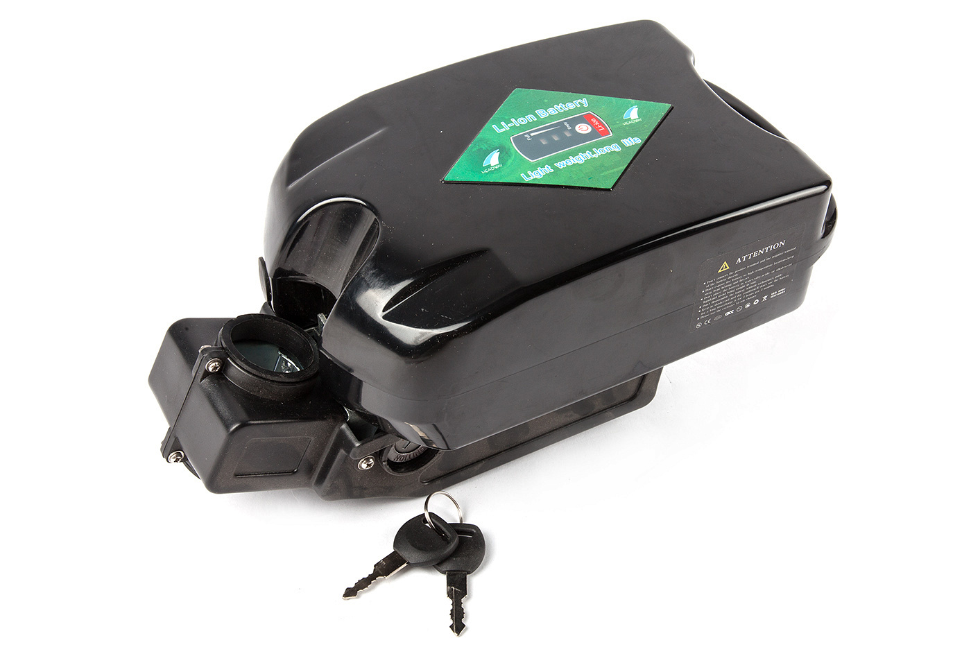

Ы22 - б Опубликовано 23 марта, 2019 Автор Жалоба Поделиться Опубликовано 23 марта, 2019 (изменено) Скидок нет товарищи Китайцы решили посливать никому не нужное барахлишко, а думалось что как на новый год будет на весь товар от 50% скидка Изменено 23 марта, 2019 пользователем Ы22 - б Цитата Ссылка на комментарий Поделиться на другие сайты Поделиться
Ы22 - б Опубликовано 23 марта, 2019 Автор Жалоба Поделиться Опубликовано 23 марта, 2019 (изменено) @andrey_9999, То же буду на Алике брать Панда подвела , что то этой весной ... https://ru.aliexpress.com/item/VariCore-36-8Ah-10S4P-18650/32884803870.html?spm=a2g0v.10010108.1000013.5.43e92f60gbyGl3&pvid=f9386cbe-aade-4095-ac92-46c425393c21&gps-id=pcDetailBottomMoreThisSeller&scm=1007.13339.99734.0&scm-url=1007.13339.99734.0&scm_id=1007.13339.99734.0 Изменено 23 марта, 2019 пользователем Ы22 - б охотник 1 Цитата Ссылка на комментарий Поделиться на другие сайты Поделиться
