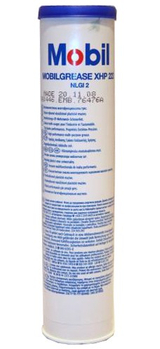

equinox Опубликовано 7 марта, 2019 Жалоба Поделиться Опубликовано 7 марта, 2019 @Olegator, я смазываю «синими соплями» Mobil. Цитата Ссылка на комментарий Поделиться на другие сайты Поделиться
Olegator Опубликовано 7 марта, 2019 Автор Жалоба Поделиться Опубликовано 7 марта, 2019 @equinox, такие? Цитата Наше сообщество "ВелоРелакс Волгоград": vk.com/velorelaxvlg Специалист по недвижимости: покупка/продажа, сопровождение сделок Ссылка на комментарий Поделиться на другие сайты Поделиться
equinox Опубликовано 7 марта, 2019 Жалоба Поделиться Опубликовано 7 марта, 2019 Да, такое. Цитата Ссылка на комментарий Поделиться на другие сайты Поделиться
Olegator Опубликовано 7 марта, 2019 Автор Жалоба Поделиться Опубликовано 7 марта, 2019 Да, такое. тоже на основе лития и думаю от моей ABRO #2 Lithium Grease мало чем отличается. Цитата Наше сообщество "ВелоРелакс Волгоград": vk.com/velorelaxvlg Специалист по недвижимости: покупка/продажа, сопровождение сделок Ссылка на комментарий Поделиться на другие сайты Поделиться
