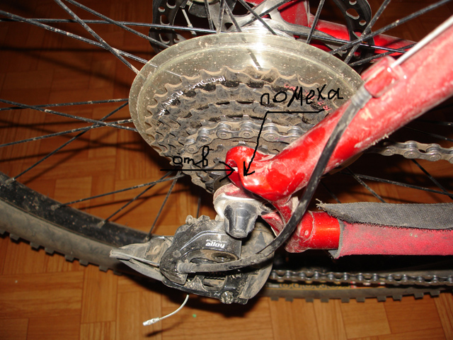

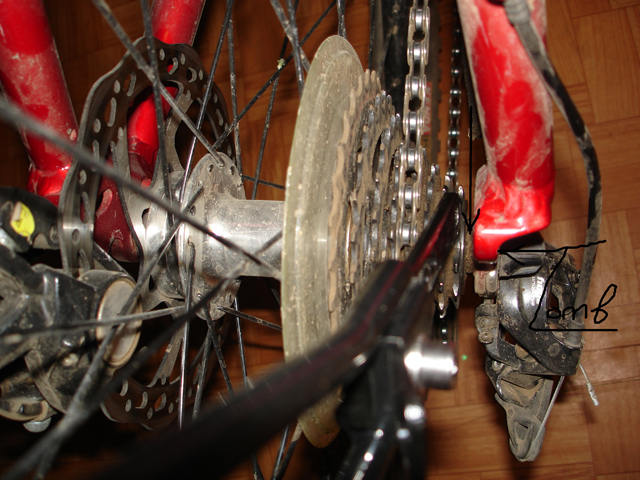

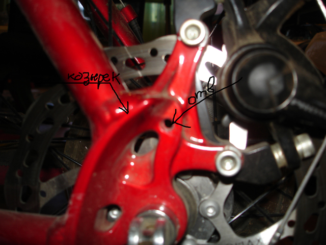

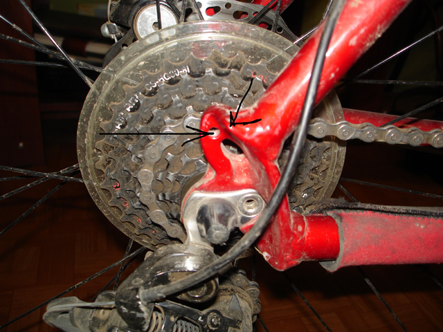

Gromozeka Опубликовано 9 августа, 2011 Жалоба Поделиться Опубликовано 9 августа, 2011 Получил на день рождения в подарок велобагажник (покупали во фрирайде. Там сказали, что можно и на дисковые тормоза поставить). Никак не пойму, как это чудо прикрепить к своему велосипеду... Проблема не с тем местом, где дисковый тормоз, а с тем, где кассета (ну или с руками ). В общем, вся фишка в том, что над отверстием под крепление багажника этакой стальной "козырёк", который не даёт поставить багажник. Вот фото места: Есть варианты без "обработки велосипеда напильником"? Цитата Хочешь разорить соседа - подари ему спиннинг и научи удить рыбу :-)Гуглит - не глагол, а воспаление гугла!Раньше студенты учились и подрабатывали, теперь работают и подучиваются Ссылка на комментарий Поделиться на другие сайты Поделиться
Гость Опубликовано 9 августа, 2011 Жалоба Поделиться Опубликовано 9 августа, 2011 Самый простой способ - попробовать использовать дистанционную втулку или подложить пол винт несколько шайб. Возможно, что в этом случае потребуется более длинный винт. Цитата Ссылка на комментарий Поделиться на другие сайты Поделиться
Гость Опубликовано 9 августа, 2011 Жалоба Поделиться Опубликовано 9 августа, 2011 Не, винт там если не ошибаюсь, М4, если подложить гайки или даже какую-то втулочку большого диаметра-согнёт нахрен... Если только вкорячить стойку изнутри, пожертвовав одной-двумя верхними передачами? А ещё говорят, на ГТ проблема багажник поставить... Цитата Ссылка на комментарий Поделиться на другие сайты Поделиться
Гость Опубликовано 9 августа, 2011 Жалоба Поделиться Опубликовано 9 августа, 2011 Вообще там резьба М5, но это конечно тоже маловато. Втулочку надо не большого диаметра, а подобрать по диаметру винта и затянуть хорошо. Может и согнет, пробовать надо. А вообще, как-то странно всё это. Может быть, это отверстие не под багажник? Цитата Ссылка на комментарий Поделиться на другие сайты Поделиться
Gromozeka Опубликовано 9 августа, 2011 Автор Жалоба Поделиться Опубликовано 9 августа, 2011 Вот и я так думаю... вот только других отверстий там нет Придётся, по ходу во фрирайд ехать, чтобы они там ставили. Или на другой менять. Цитата Хочешь разорить соседа - подари ему спиннинг и научи удить рыбу :-)Гуглит - не глагол, а воспаление гугла!Раньше студенты учились и подрабатывали, теперь работают и подучиваются Ссылка на комментарий Поделиться на другие сайты Поделиться
Zмей Опубликовано 9 августа, 2011 Жалоба Поделиться Опубликовано 9 августа, 2011 раму я в любом случае не стал бы "дорабатывать" напильником... ибо этот "козырек", судя по всему, представляет собой не что иное, как усилитель жесткости, спилив который получим местную концентрацию напряжений, с последующим "отвалом" на какой-нибудь кочке... без переходной пластины или подгибания перьев багажника (с предварительным нагревом, что конечно же испортит "товарный" вид) думаю не обойтись... а вот для определения необходимой процедуры доработки неплохо бы прилепить багажник на другие крепежные точки и посмотреть где окажутся перья - возможно они будут совсем не там, где их хочешь прикрутить... Цитата Никада нинада тараписса, никада нинада валнавасса, ато можна пат трамваем очутисса или пат машинай оказасса! Ссылка на комментарий Поделиться на другие сайты Поделиться

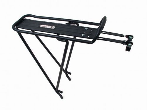

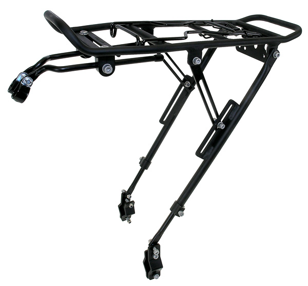

karavai4eg Опубликовано 9 августа, 2011 Жалоба Поделиться Опубликовано 9 августа, 2011 Вариант без хирургического вмешательства - крепить на хомуты на верхнюю трубку перьев. Или стойка под углом назад вместо вертикальной (видел даже такие китайские багажники), но это еще хуже чем хомуты или втулки. Можно было бы попробовать сделать пластину с креплением за это отверстие и за овальное и уже на пластину колхозить стойку багажника, но это уже не по фоткам, а еще лучше к Плужникову. А вообщем китайцы за нас уже все придумали. Цитата Navigāre necesse est, vivere non est necesse. Ссылка на комментарий Поделиться на другие сайты Поделиться

Gromozeka Опубликовано 9 августа, 2011 Автор Жалоба Поделиться Опубликовано 9 августа, 2011 Да в вопросах прочности и металла - я и сам неплохо разбираюсь, а вот с ,так сказать, конструкционными особенностями велосипедов пока не очень. Да и шаманить не хочется. Просто, когда покупал багажник во фрирайде, сразу попросил под дисковые тормоза, на что получил ответ "На фига тебе под дисковые, если можно взять обычный и поставить...". Как говорил Петросян "Я ещё засомневался...". Как оказалось - не зря. Поеду возвращать... Цитата Хочешь разорить соседа - подари ему спиннинг и научи удить рыбу :-)Гуглит - не глагол, а воспаление гугла!Раньше студенты учились и подрабатывали, теперь работают и подучиваются Ссылка на комментарий Поделиться на другие сайты Поделиться
027 Опубликовано 9 августа, 2011 Жалоба Поделиться Опубликовано 9 августа, 2011 Имхо, "под дисковые вообще" - не бывает. МТБ не ориентируется на велотуризм, конструкторы об этом или не думают вообще, или делают как-нибудь. Типа, дырка в дропауте есть, чего тебе еще надо. Возвращать смысла не вижу, под всякие разнообразные хитро выгнутые рамы спецбагажников не бывает. Колхозить придется по-любому. Это, имхо опять же, постоянная проблема всех хардтейлов с дисковыми тормозами. А в случае двухподвеса проблема перерастает в клиническую родовую травму. Ну, или травму межушного ганглия его владельца, котороый хочет мощный багажник и одновременно двухподвес. Цитата Никогда ничего не трогай на моей лодке! Ссылка на комментарий Поделиться на другие сайты Поделиться

karavai4eg Опубликовано 9 августа, 2011 Жалоба Поделиться Опубликовано 9 августа, 2011 Возвращать смысла не вижу, под всякие разнообразные хитро выгнутые рамы спецбагажников не бывает. Колхозить придется по-любому.Конечно не бывает. А четыре фотки выложенные мной выше это всесоюзный глюк. Зачем колхозить если есть уже готовые решения? Другое дело что можно сомневаться в прочности буржуйских (не плужниковских) багажников, но изначально топикстартер удовлетворялся багажником до 25 кг. Цитата Navigāre necesse est, vivere non est necesse. Ссылка на комментарий Поделиться на другие сайты Поделиться

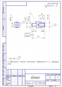

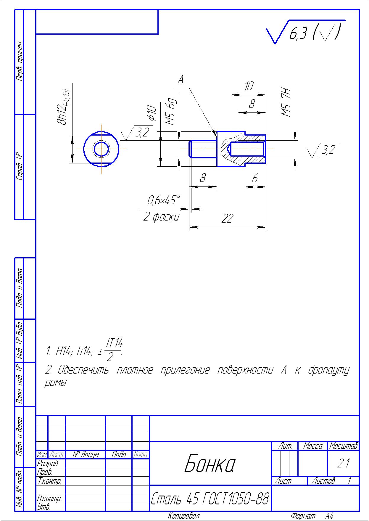

Гость Опубликовано 9 августа, 2011 Жалоба Поделиться Опубликовано 9 августа, 2011 Gromozeka, попробуй изготовить такую бонку. Размеры 22 и d10 надо уточнить по месту. Если обеспечить плотное прилегание поверхности А к дропауту рамы, то сломаться не должно.Если нужен токарь, могу подсказать. Цитата Ссылка на комментарий Поделиться на другие сайты Поделиться

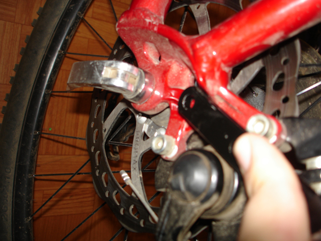

Gromozeka Опубликовано 10 августа, 2011 Автор Жалоба Поделиться Опубликовано 10 августа, 2011 Leo, Спасибо за чертёжик. Приму это как вариант "если ничего не выйдет". О токаре потом поговорим. Меня сейчас другое волнует. Там, чтобы этот багажник поставить, очень уж сильно придётся разводить в стороны стойки багажника, что, насколько я разбираюсь в вопросах прочности и металла, для него (для багажника) не очень-то полезно будет... Вот и поеду сегодня во фрирайд беседовать с Владом или с кем-то другим, может чего на месте придумают, когда и вел и багажник будут...так-то проще обмозговать, чем по фото. Цитата Хочешь разорить соседа - подари ему спиннинг и научи удить рыбу :-)Гуглит - не глагол, а воспаление гугла!Раньше студенты учились и подрабатывали, теперь работают и подучиваются Ссылка на комментарий Поделиться на другие сайты Поделиться
Гость Опубликовано 10 августа, 2011 Жалоба Поделиться Опубликовано 10 августа, 2011 Понятие "сильно" относительно. Стойки любого багажника приходится подгибать при установке. Алюминиевые сплавы действительно плохо работают в зоне упругих деформаций, быстро в пластику переходят. Но один раз его деформировать можно почти безболезненно. Главное не подвергать повторной деформации. Лучше вообще не снимать его с велосипеда после установки. Так и винты откручиваться не будут и деформировать не придется. Цитата Ссылка на комментарий Поделиться на другие сайты Поделиться
Gromozeka Опубликовано 10 августа, 2011 Автор Жалоба Поделиться Опубликовано 10 августа, 2011 После 15 минут плясок с бубном и подбора различных креплений, было решено, как выразился мастер "раму обс..ть и сжечь!". Багажник был благополучно воодружен в магазин, деньги возвращены без вопросов, заявлений и прочей бюрократии. Сервис во фрирайде как всегда на высоте, впечатления о магазине только положительные. А вот с багажником - облом. Видимо, так и придётся с рюкзаком 60-литровым заплечным ездить. Жену жалко Опять её байк нагружать до предела Цитата Хочешь разорить соседа - подари ему спиннинг и научи удить рыбу :-)Гуглит - не глагол, а воспаление гугла!Раньше студенты учились и подрабатывали, теперь работают и подучиваются Ссылка на комментарий Поделиться на другие сайты Поделиться

Gromozeka Опубликовано 10 августа, 2011 Автор Жалоба Поделиться Опубликовано 10 августа, 2011 Опять же. Такое крепление мне тоже не подходило, из-за этого проклятущего "козырька". Назачем его придумали - до сих пор не пойму. осмотрел штук 7 разных велов. Только у моей модели такая "красота" над отверстием для багажника придумана. Созвонился с Владом - поеду к нему. Пусть покумекает...Может к перу хомутами прикрепим. Короче буду "под заказ" делать...если не очень дорого получится. В противном случае, так и буду с рюкзаком катать Цитата Хочешь разорить соседа - подари ему спиннинг и научи удить рыбу :-)Гуглит - не глагол, а воспаление гугла!Раньше студенты учились и подрабатывали, теперь работают и подучиваются Ссылка на комментарий Поделиться на другие сайты Поделиться
