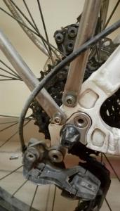

MIND Опубликовано 4 декабря, 2018 Жалоба Поделиться Опубликовано 4 декабря, 2018 (изменено) Рама Trek 8500, штатных креплений для багажника нет. С рюкзаком (иногда под 10 кг) накатался. Нашел пару багжников на banggood и на ali. Отличаются внешне креплением за подседельный штырь. Вызывает вопрос применимость самого понятия надежности к таким багажникам. В общем, кто-нибудь реально использует такие конструкции, как оно в жизни? В отзывах на али, которым доверия не сильно много, находил поломанные при закручивании болты. Багажник нужен для типичных покатушек в пойму и т.п., не туризма. Альтернативу в виде подседельного баула Кайлер пока не рассматриваю, т.к. оперативность доступа к поклаже намного ниже, чем к сумкам на багажнике, да и болтать его будет по сторонам, мне кажется. Багажник от Плужникова ни разу не видел. Если есть у кого - покажите фото, плз, хоть представление получу, что это за чудо техники. Смена рамы (по-хорошему тогда уж - велосипеда целиком) пока не рассматривается. Изменено 4 декабря, 2018 пользователем MIND Цитата Ссылка на комментарий Поделиться на другие сайты Поделиться

MIND Опубликовано 4 декабря, 2018 Автор Жалоба Поделиться Опубликовано 4 декабря, 2018 пару дырочек Можно, но не нужно, т.к. никто не знает, какие возникнут механические напряжения в дропаутах из-за этих манипуляций. Цитата Ссылка на комментарий Поделиться на другие сайты Поделиться

karavai4eg Опубликовано 4 декабря, 2018 Жалоба Поделиться Опубликовано 4 декабря, 2018 И так я добрался до компа. ДокладываюТо что по ссылкам комрада Mind имеет о ужас 11 болтовых соединений, извините, но это нельзя считать багажникам, даже для поймы.Тем более за такую цену. Что нужно чтобы оборудовать трек 8500 багажником.https://ru.aliexpress.com/item/MR-CONTROL-bike-bicycle-CL-FR-Seatpost-Clamp-with-holes-for-rear-rack-mount-seat-post/1235860140.html?spm=a2g0v.search0104.3.1.543d368ceUSnYt&ws_ab_test=searchweb0_0,searchweb201602_3_10065_10068_319_317_5730215_10696_453_10084_454_10083_10618_10307_10301_537_5729715_536_10059_10884_10889_10887_100031_321_322_10915_10103_10914_10911_10910,searchweb201603_51,ppcSwitch_0&algo_expid=23951b56-e5a4-4c4f-bb4a-388d6a413214-0&algo_pvid=23951b56-e5a4-4c4f-bb4a-388d6a413214https://ru.aliexpress.com/item/FOURIERS-bike-Seatposts-Clamps-mountain-bike-seat-post-clamp-MTB-aluminum-alloy-seat-clamp-bicycle-seatpost/32791930236.html?spm=a2g0v.search0104.3.2.59ad5e62pmf1ao&ws_ab_test=searchweb0_0,searchweb201602_3_10065_10068_319_317_5730215_10696_453_10084_454_10083_10618_10307_10301_537_5729715_536_10059_10884_10889_10887_100031_321_322_10915_10103_10914_10911_10910,searchweb201603_51,ppcSwitch_0&algo_expid=d7069ce5-aa64-4a90-ac5f-03b51e50e7f6-0&algo_pvid=d7069ce5-aa64-4a90-ac5f-03b51e50e7f6 возможно можно купить дешевле - я прям специально не искаланалогично можно взять имеющийся хомут и приварить на него аналогичные уши, но это уже колхоз. Далее нужен банальный багажник фактически любой. и он устанавливается вот так вот иногда прям в комплекте с багажником идут такие хомутики, может у когото из форумчан завалялись даже. вроде как существуют багажники с установкой на эксцентрик - ноя сам их в работе не видел. MIND 1 Цитата Navigāre necesse est, vivere non est necesse. Ссылка на комментарий Поделиться на другие сайты Поделиться
karavai4eg Опубликовано 4 декабря, 2018 Жалоба Поделиться Опубликовано 4 декабря, 2018 Или купи два вот такихhttps://ru.aliexpress.com/item/New-Adjustable-Bicycle-Bike-Disc-Brake-Bracket-Frame-Adaptor-Mounting-Holder/32816281785.html?spm=a2g0v.search0103.3.295.114e51edhRc7Cg&ws_ab_test=searchweb0_0,searchweb201602_3_10065_10068_319_317_5730215_10696_453_10084_454_10083_10618_10307_10301_537_5729715_536_10059_10884_10889_10887_100031_321_322_10915_10103_10914_10911_10910,searchweb201603_51,ppcSwitch_0&algo_expid=0883d5d2-acb1-49a2-b359-ac2c1873d0a1-43&algo_pvid=0883d5d2-acb1-49a2-b359-ac2c1873d0a1 Цитата Navigāre necesse est, vivere non est necesse. Ссылка на комментарий Поделиться на другие сайты Поделиться

karavai4eg Опубликовано 5 декабря, 2018 Жалоба Поделиться Опубликовано 5 декабря, 2018 Багажник вот прям совсем-совсем любой можно брать? Ну насчет прям совсем любого не могу сказать... какой нибудь изврат может и не встать на конкретно твою раму. там еще кстати у тебя дисковый тормоз или вибряк? Цитата Navigāre necesse est, vivere non est necesse. Ссылка на комментарий Поделиться на другие сайты Поделиться

MIND Опубликовано 5 декабря, 2018 Автор Жалоба Поделиться Опубликовано 5 декабря, 2018 у тебя дисковый тормозДиски, да. заменил стойки на титановыеДык такое еще найти надо. как быстросъемный вариант для малых поездок - то что надоНу на выхи покатушка ~100 км, еда/вода на весь день. Палатку и спальник хочу попробовать еще возить. Цитата Ссылка на комментарий Поделиться на другие сайты Поделиться

mtigerpr Опубликовано 6 декабря, 2018 Жалоба Поделиться Опубликовано 6 декабря, 2018 Дык такое еще найти надо.ну необязательно титановые. просто лучше эти раздвижные стойки заменить. вполне может быть что они будут разной длины из-за тормоза. Ну на выхи покатушка ~100 км, еда/вода на весь день. Палатку и спальник хочу попробовать еще возить.возил спальник-палатка-шмотки-еда-воды (5-6л). всё было точно больше 10кг. если ездить без фанатизма экстримального грунта, то вообще можно не переживать. Пользуюсь таким https://omsk.goodste...56d91996bd4fad/+ хомут как предложил karavai4eg на 29 колёсах, но покупал ни здесь , уже не помню но тоже в интернет магазине. Стоит как литой, не убиваемый нижняя планка на 29" выдвинута до последнего отверстия? Цитата Ссылка на комментарий Поделиться на другие сайты Поделиться
