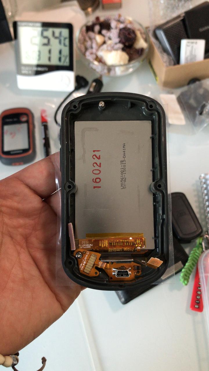

Комедиант Опубликовано 23 октября, 2018 Автор Жалоба Поделиться Опубликовано 23 октября, 2018 (изменено) То есть, это паурбанк с гнездом под USB-шнурок.У навигатора вход как у обычного андроида, только масштаб чуть побольше. Хотя через это гнездо я пока только треки перебрасывалДумаю такой переходник уже придуманОт пауэрбанка должен раза в 2...3 дольше работать, чем от батареек. Эта информация более чем полезна Изменено 23 октября, 2018 пользователем Комедиант Цитата Ссылка на комментарий Поделиться на другие сайты Поделиться

Гость tRIDENT Опубликовано 23 октября, 2018 Жалоба Поделиться Опубликовано 23 октября, 2018 Судя по фото, это разъем mini-USB. Шнурки под такой разъем - не редкость, хотя в последние пару лет используются всё меньше.Но сам по себе разъем ни о чем не говорит. Навигатор может даже заряжать через него свои аккумы, если он не на батарейках, а на аккумах. А может даже и не заряжать, а только заливать данные. Но даже если будет заряжать, это не обязательно значит, что будет от разъема работать. Бомбора как-то описывал что-то подобное, как мне смутно помнится. Аккумы заряжает, а вынь их и попытайся включить навигатор с питания от ЮСБ - не включается.Так что, прежде чем покупать паурбанк, я бы сделал так: от зарядного устр-ва для любого смартфона подал по мини-ЮСБ шнурку питание на разъем навигатора, перед этим вынув из него батарейки, и включил. Заработает - значит, можно питать его от паурбанка. Нет - значит, нет maxxximus и Комедиант 2 Цитата Ссылка на комментарий Поделиться на другие сайты Поделиться

Комедиант Опубликовано 23 октября, 2018 Автор Жалоба Поделиться Опубликовано 23 октября, 2018 (изменено) от зарядного устр-ва для любого смартфона подал по мини-ЮСБ шнурку питание на разъем навигатора, перед этим вынув из него батарейки, и включил. Заработает - значит, можно питать его от паурбанкаЧто мне неизвестно и чему я был удивлён.1.без батареек по юсб-2 кажется такой разъём у компа передача данных происходила2. От обычного пауэра на 4*18650 заряд шёл, только вот не помню были ли в нём АА Изменено 23 октября, 2018 пользователем Комедиант Цитата Ссылка на комментарий Поделиться на другие сайты Поделиться
