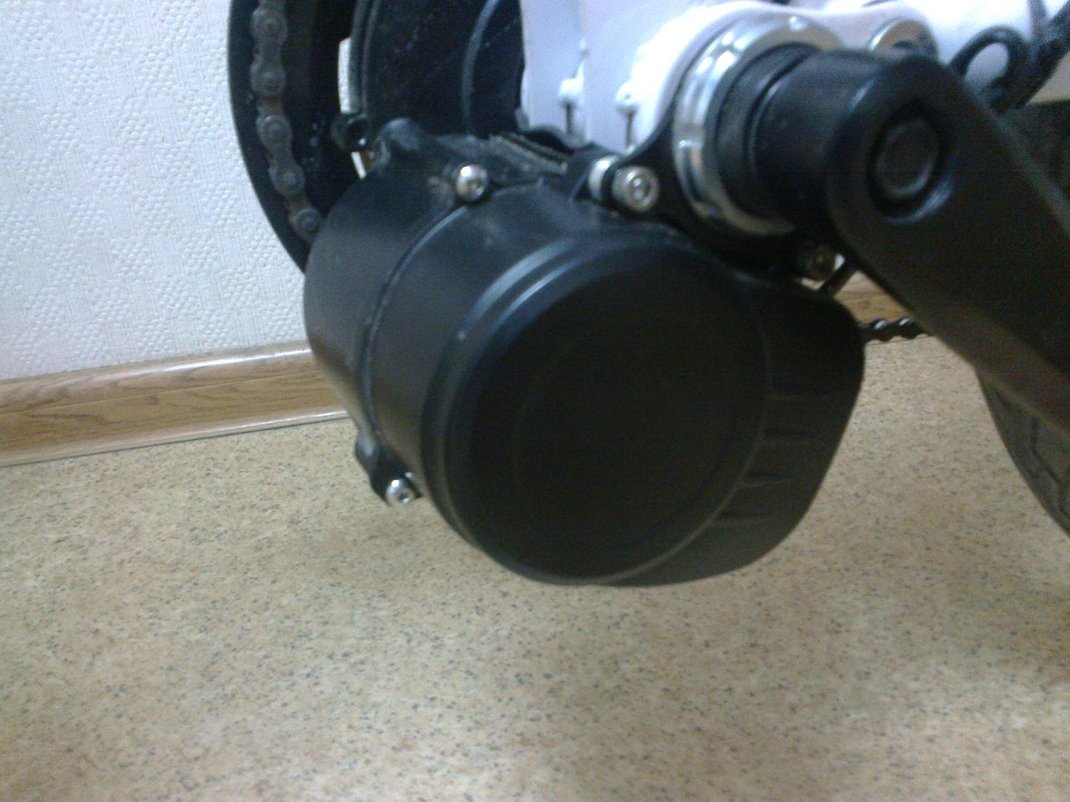

Ы22 - б Опубликовано 5 августа, 2019 Жалоба Поделиться Опубликовано 5 августа, 2019 (изменено) @andrey_9999, + - 10 , 15 кг не играют особой роли , вот модель двигателя - Да . Новые модели на 30% легче , сам мотор со спичечный коробочек , а дает с 36в 15а - до 1 кв ... и вообще не греется , + очень экономичный и недорогой ... Изменено 5 августа, 2019 пользователем ВЕЮ Отсюда http://www.velovolgograd.ru/forum/index.php?/topic/7085-катаемся-в-это-воскресенье/page-34#entry242139 Цитата Ссылка на комментарий Поделиться на другие сайты Поделиться

Skyrider Опубликовано 6 августа, 2019 Жалоба Поделиться Опубликовано 6 августа, 2019 а дает с 36в 15а - до 1 квкруто Цитата Главное - быть счастливым! И не важно, что в своём заключении напишет психиатр... Ссылка на комментарий Поделиться на другие сайты Поделиться
Гость tRIDENT Опубликовано 6 августа, 2019 Жалоба Поделиться Опубликовано 6 августа, 2019 сам мотор со спичечный коробочек , а дает с 36в 15а - до 1 кв ... и вообще не греетсяЫ22 - б, формула электрической мощности возражает. Вместе с КПД Цитата Ссылка на комментарий Поделиться на другие сайты Поделиться
