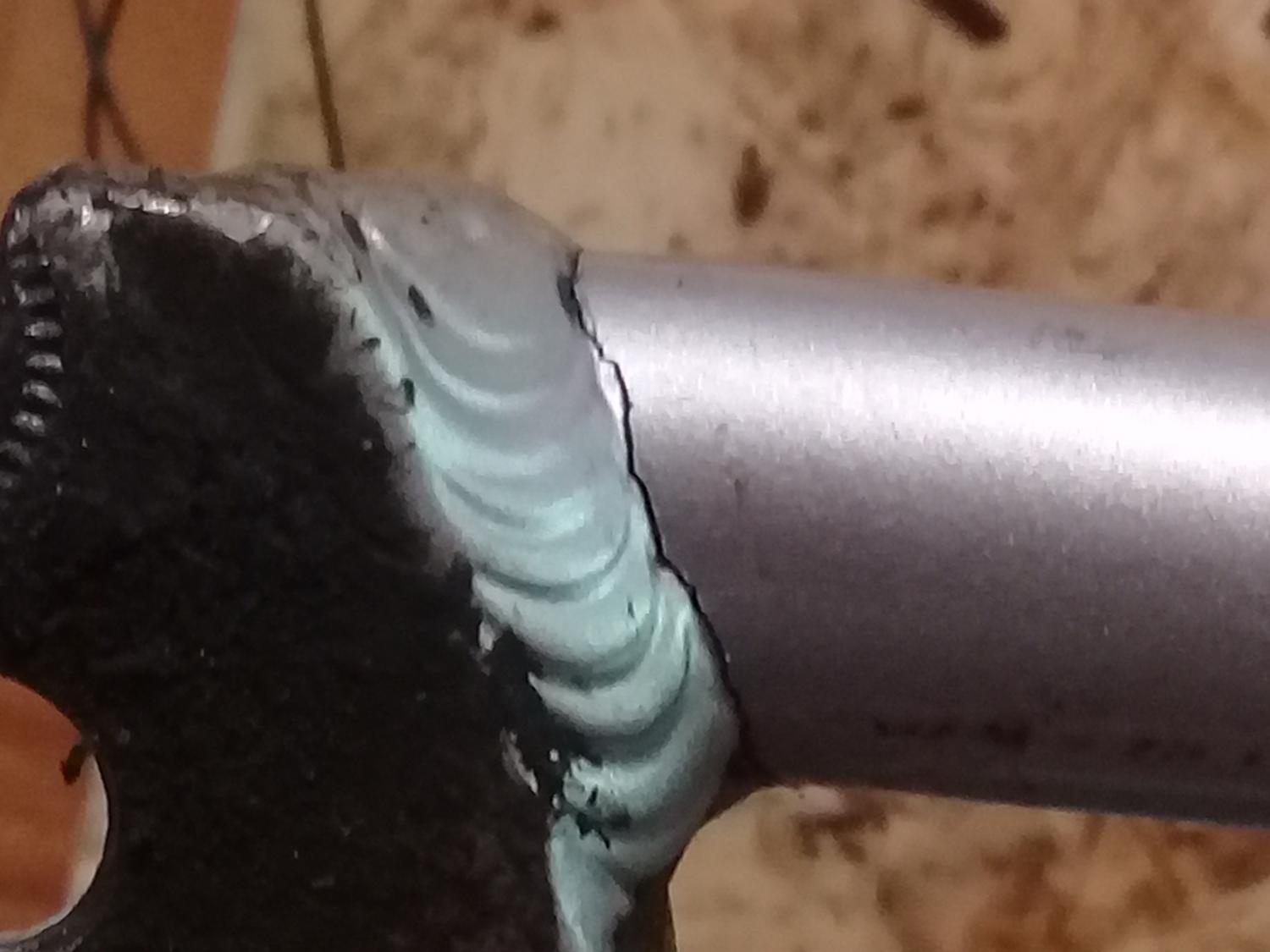

Iskander885 Опубликовано 1 июня, 2018 Жалоба Поделиться Опубликовано 1 июня, 2018 Всем добрый день. Во время ТО и замены цепи, обнаружил трещину на заднем пере, перед сварочным швом.Пробег тыщ 6-7. Катание спокойное. Вес около 100 кг.Ломалась ли у кого-то подобная рама, и пробовали ли вы поменять ее в Триал-спорте? Цитата Ссылка на комментарий Поделиться на другие сайты Поделиться

Velonaut Опубликовано 1 июня, 2018 Жалоба Поделиться Опубликовано 1 июня, 2018 (изменено) Судя по фото рама уже лопалась, варилась кустарно (и подкрашивалась из баллончиков, видно же), во всяком случае на моем Avalanche 2.0 купленном в Триале такой грубой работы аргоном в районе дропаутов не было (а в районе дропаутов никаких отличий от версии 3.0 точно не было). Такое впечатление, что предыдущий сварщик "накидывал" характерными блинчиками из расчета что труба алю толстостенная и не знал, что это не так, ну или варить умеет только поддоны к ДВС автомобилей, там пойдет, прочность не важна, масло не течет и ладно. Если вам эту раму (вел в сборе) как "целку" на вторичном рынке в Волгограде продали - деанон продавана будет благим делом. Изменено 1 июня, 2018 пользователем Velonaut Цитата Ссылка на комментарий Поделиться на другие сайты Поделиться
Iskander885 Опубликовано 2 июня, 2018 Автор Жалоба Поделиться Опубликовано 2 июня, 2018 Рама новая. Покупал велосипед сам в 2006 году. Такой характерный рисунок швов был с самого начала.Вчера вечером отнес раму в магазин. Очень удивились, что принес одну раму и стали требовать остальное. Отказался. Сказал, что гарантия на раму, а не на компоненты. Приняли без чека, поскольку я его не могу найти.Написал претензию, попросил аналогичную раму. Копию отдали. Буду ждать. Чем обернется, пока не ясно. Решение принимается менеджером из московского офиса. Так, по крайней мере было заявлено. Временно хочу собрать на другой раме, типа стелса 650 )))) Цитата Ссылка на комментарий Поделиться на другие сайты Поделиться
