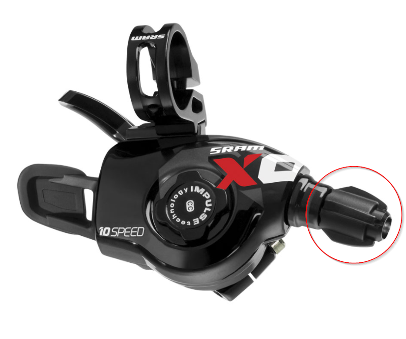

equinox Опубликовано 23 мая, 2018 Жалоба Поделиться Опубликовано 23 мая, 2018 (изменено) @gven, точно самая большая. У меня такое было, когда рамку перетянул вправо.А еще когда тросики и рубашки сменил, и слишком сильно (по привычке) давил на рычаг переключения. Можно и самой подрегулировать — покрутить барашек на манетке по часовой стрелке (ослабление тросика). Рамка чуть вернется в срединное положение. Изменено 23 мая, 2018 пользователем equinox gven 1 Цитата Ссылка на комментарий Поделиться на другие сайты Поделиться
gven Опубликовано 23 мая, 2018 Автор Жалоба Поделиться Опубликовано 23 мая, 2018 (изменено) @equinox,Спасибо, попробую.@lmv,Ща, пободаемся сами, а потом уж если не получится) Изменено 23 мая, 2018 пользователем gven Цитата ВелоАфиша, только анонсы покатушек, ПВД и походов с тематических форумов и групп Волгограда https://vk.com/afishavelo Ссылка на комментарий Поделиться на другие сайты Поделиться

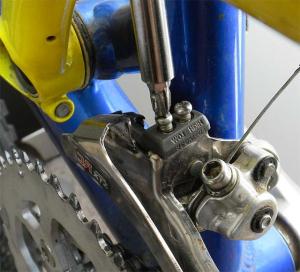

lmv Опубликовано 23 мая, 2018 Жалоба Поделиться Опубликовано 23 мая, 2018 Можно и самой подрегулировать — покрутить барашек на манетке по часовой стрелке (ослабление тросика). Рамка чуть вернется в срединное положение.Вапчето надо болт крутить ограничительный на ПП, а не барашек. Чтобы рамка не уходила так далеко наружу. Skyrider, andrey_9999 и AVRORA 3 Цитата Ссылка на комментарий Поделиться на другие сайты Поделиться
gven Опубликовано 23 мая, 2018 Автор Жалоба Поделиться Опубликовано 23 мая, 2018 надо болт крутить ограничительный на ППэто где? Цитата ВелоАфиша, только анонсы покатушек, ПВД и походов с тематических форумов и групп Волгограда https://vk.com/afishavelo Ссылка на комментарий Поделиться на другие сайты Поделиться
andrey_9999 Опубликовано 23 мая, 2018 Жалоба Поделиться Опубликовано 23 мая, 2018 (изменено) На переднем и заднем переключателях есть два винтика. Один регулирует (ограничивает) крайнее положение для самой большой звезды, друго для самой маленькой. Изменено 23 мая, 2018 пользователем andrey_9999 equinox и gven 2 Цитата Ссылка на комментарий Поделиться на другие сайты Поделиться
Olegator Опубликовано 23 мая, 2018 Жалоба Поделиться Опубликовано 23 мая, 2018 (изменено) При регулировке ограничителя высоких передач цепь устанавливается на самую меленькую звездочку сзади и самую большую спереди. Вращение регулировочного винта с маркировкой "Н" на переднем переключателе против часовой стрелки двигает рамку переключателя ближе к раме, а вращение по часовой стрелке дальше от рамы. Вращая винт, надо установить переключатель так, чтобы внешняя часть рамки была как можно ближе к цепи, но не задевала ее при кручении педалей. Изменено 23 мая, 2018 пользователем Olegator equinox 1 Цитата Наше сообщество "ВелоРелакс Волгоград": vk.com/velorelaxvlg Специалист по недвижимости: покупка/продажа, сопровождение сделок Ссылка на комментарий Поделиться на другие сайты Поделиться
