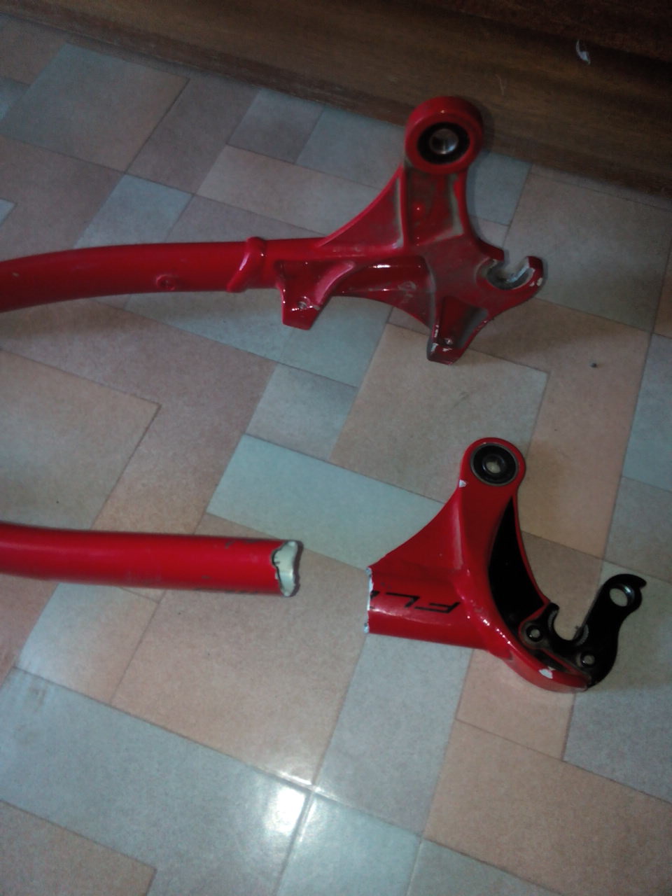

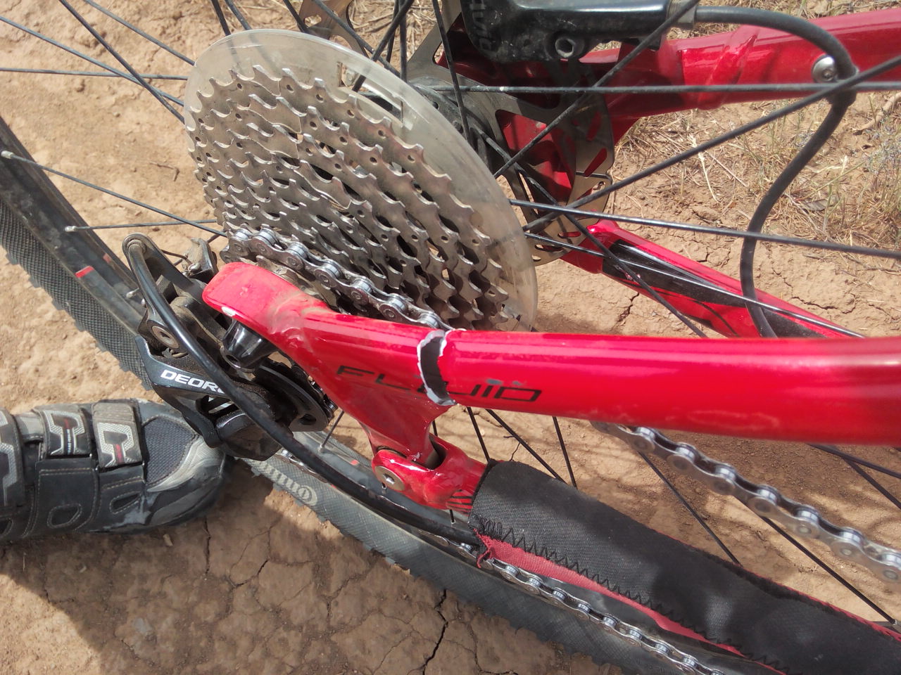

maxxximus Опубликовано 18 мая, 2018 Жалоба Поделиться Опубликовано 18 мая, 2018 У меня тоже щелкало, как оказалось не втулка. Цитата Ссылка на комментарий Поделиться на другие сайты Поделиться
Velonaut Опубликовано 18 мая, 2018 Жалоба Поделиться Опубликовано 18 мая, 2018 У меня тоже щелкало, как оказалось не втулка.Ого, это Norco Fluid 9.2? Новым покупали? Триал поменял по гарантии? Цитата Ссылка на комментарий Поделиться на другие сайты Поделиться
maxxximus Опубликовано 18 мая, 2018 Жалоба Поделиться Опубликовано 18 мая, 2018 да, 9.2 пока не поменяли, думают еще. радует что в запчастях можно купить новую железку. да и Плужников вроде обнадежил что попробовать приварить можно. Цитата Ссылка на комментарий Поделиться на другие сайты Поделиться
